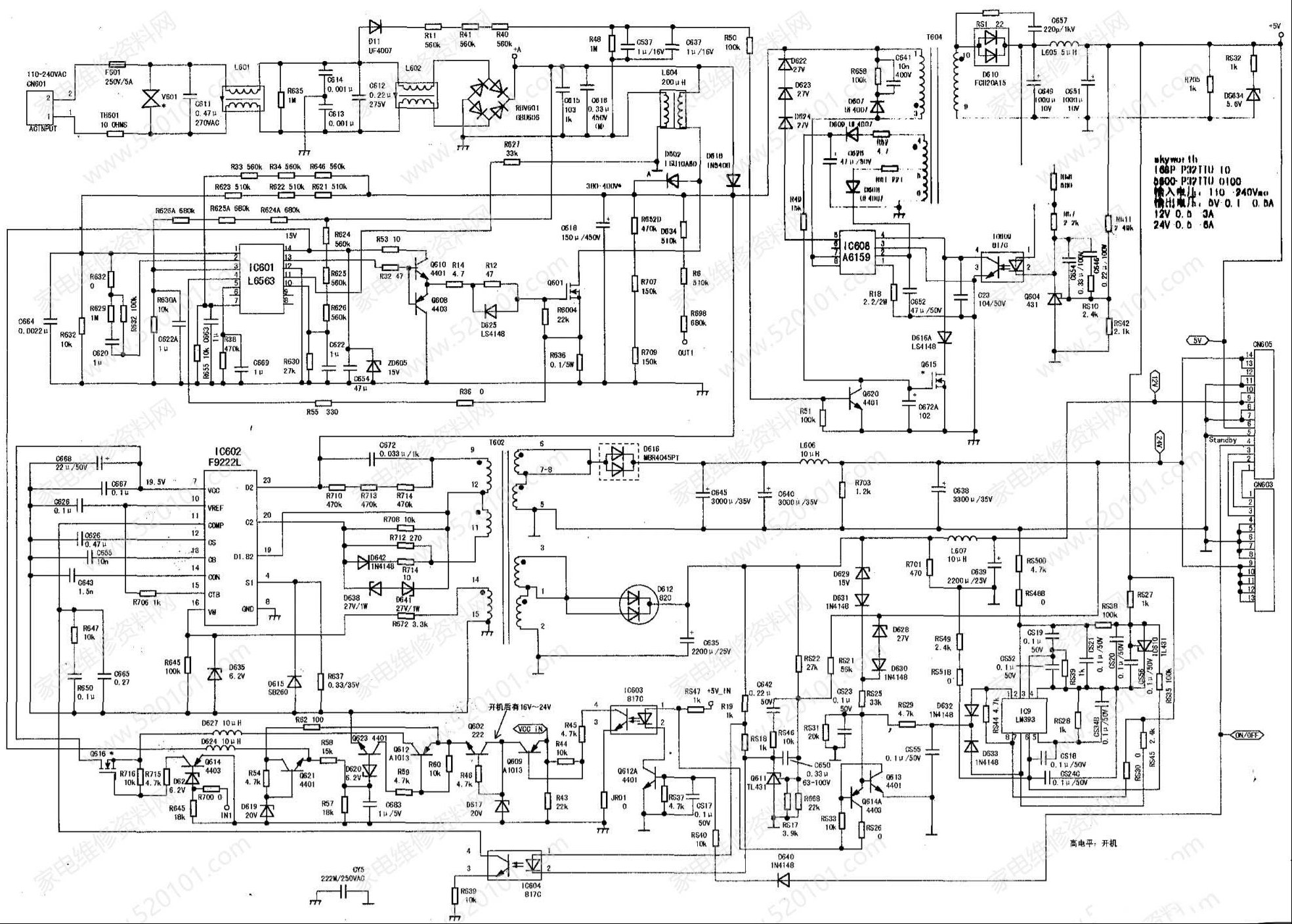

创维公司在2009年间生产过批号为5800-P32TTU-0150的电源板,此板用量比较大,对此电源笔者很感兴趣,特此试解一下。 该电源电路原理图见图1。
        130938ehxruqvozug33qt1.jpg         此板共由四块IC来完成PFC、主供电、STB+5V与主次级电压和电流检测IC601(L6563)是PFC振荡IC,④脚为vCC供电,⑤脚为IC振荡,13脚为驱动脉冲输出端,①脚为PFC输出电压检测信号输入端,起到稳定PFC电压作用,④脚是PFC过流检测端,12脚是GND,11脚是过零检测端,③脚用于检测BV601全桥整流过压,也是100Hz脉动电压输入脚,⑦脚用于检测PFC过压,也起到稳压作用,所以说此IC有着非常完善的应用作用,把我们想像中的问题都考虑到了。
       IC602 (F9222L) 为主电源IC,组成的电路提供+24V、12V电压。其内部集成了大功率场效应管,省去了以往外围常用的功率管,所需功放管集成在IC内,这也是该电路的一个特点。23脚为功放管上管的漏极(D);19脚为功放管上管的源极(S),也是下管的漏极(D)(共用);20脚为上功放管的栅极驱动脚;④脚为内部集成开关管下管的漏极和控制芯片的检测感应脚;@脚是稳压端,由IC604(1F817)控制;⑧脚是GND;16脚是过压检测;⑦脚为供电(工作电压),供电电压来自Q616,且受光耦IC603(PT817)的控制。
       IC608(IRIS-A6159)是STB+5V供电的功率振荡IC,通俗地说只要一接通AC220V电源,正常情况下,STB5V电源就会有稳定的5V输出,保证主板电脑块在第一时间进入待机状态。④脚为稳压控制信号输入端,由IC609( PT817 )光耦器件来完成稳压;⑤脚用于一个平衡的转换状态(也叫模式转换)。在待机状态下,因PFC电路没有工作,D618负端没有PFC电压输出,此时全桥整流滤波电路输出的整流滤波电压经D622、D623、D624组成的降压电路降压后加在⑤脚上,通过IC608内部给②脚外接电容进行充电,形成IC608的启动工作电压,保证IC608正常启动进入工作状态;②脚是工作VCC, IC608正常启动工作后,开关变压器T604⑤脚输出的脉冲电压经D608整流、C652滤波后,得到的直流电压加在②脚上,作为IC608稳定运行的供电电压;⑦、⑧脚是内部功率管的漏极(D);①脚为内部功率管s极,外接过流检测电路。
      IC( LM393 )在本电路中主要完成+24V与+12V主电压过压与过流的检测,这方面的资料在其他大量的资料中都能找到,在此不作详细介绍。
