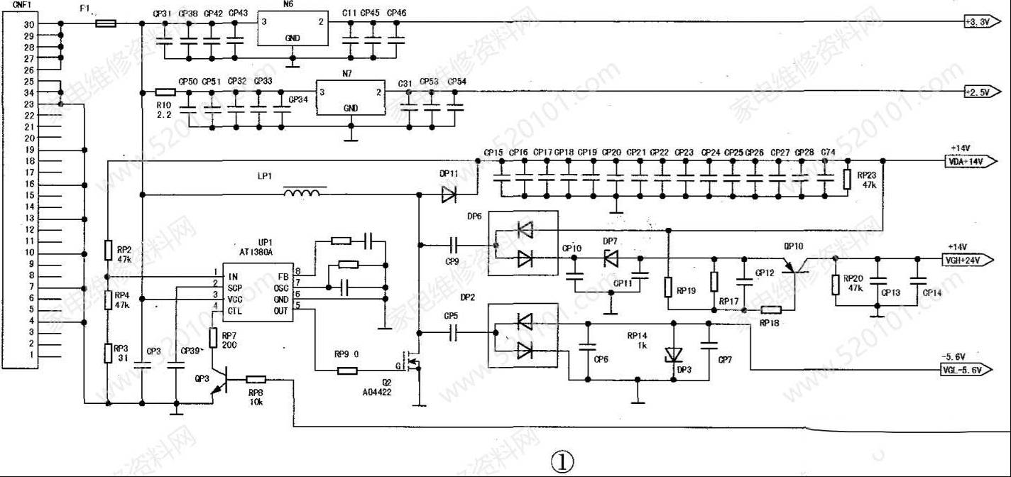

一台海信TLM3226液晶电视,故障表现是黑屏,开机检查,整机启动正常,背光灯亮,但始终黑屏。接上信号,有正常伴音,遥控及本机按键可控,说明主板工作正常,问题出在逻辑板上。
        130940h1hb4415lxtlvccm.jpg         检查逻辑板供电5V、3.3V、2.5V均正常;在路检测电压VDA、VGH、VGL,均为0V,说明故障是由于DC/DC变换器没有工作引起的。相关电路见图1,该板的DC/DC变换器由以UP1( AT1380A )为核心的电路组成,其④脚为开关控制脚,受U3控制。正常时,开机U3( CM2681A-KQ )63脚输出3.3V高电平,经QP3反相,将UP1④脚置为低电平,DC/DC电路开始工作,输出VDA、VGH、vGL电压实测U3 63脚始终为低电平0V,不随开关机信号变化(正常应随开关机信号在0V~3.3V变化)。断开63脚外围元件,电压仍不正常。怀疑U3损坏,将其换新后,故障排除。
