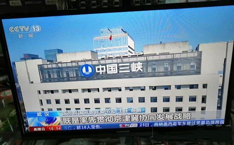

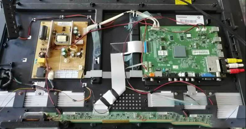

最近一客户拿来一台长虹LED32B3100iC液晶电视说颜色不正常帮忙调一下,通电试机是图像花屏且偏白明显的坏了,告知可能屏或者板坏了调不了。昨天没事给它拆开看到是逻辑电路、边板、屏一体型的,长虹M320X12-E1-A屏逻辑电路用AUO-11303与RM5101组合清晰度很好!通电准备测量相关电压时发现图像正常了,以为走了狗屎运,几分钟后出现故障,关机再次开机直接就是故障现象,必须停机半天左右时间开机才能出现正常图像,但是几分钟后又出现故障的现象。

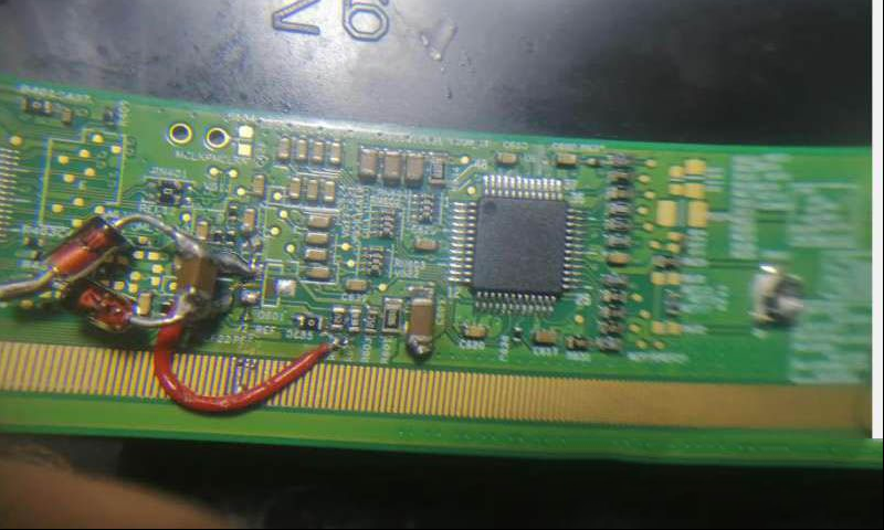

                难怪客户拿来我这试机直接出现故障!图像正常时测量RM5101第38脚供电14v正常,故障时该电压突然下降到9V左右....该电压是由15.6v左右电压经过R601(80Ω)降压后,经Q601(被称为:三端可调基准电压源集成电路)431AD调节稳压后形成稳定的14V电压给RM5101的38脚。

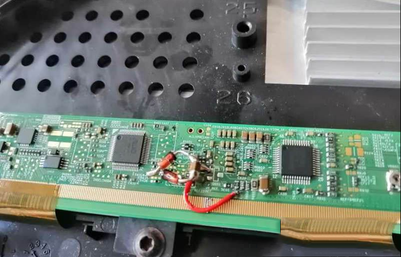

                故障时发现Q601稳压脚电压同样只有9V左右且发烫严重断开RM5101第38脚供电还是一样,R601电阻另一端15.6电压正常,说明负载RM5101应该没有问题!检查了Q601周围电容电阻没发现啥问题,只有Q601贴片丝印:431AD本身问题了.....查一查说是什么三端可调基准电压源集成电路。刚好手里有贴片TL431 CJ431 稳压芯片 丝印是TL431和431两种,就是没有丝印431AD这种网上也木有......用手里两种更换后发现电压更低只有3-4V左右,没办法只能用1w的稳压二极管10v+3.9v代用电压稳定在14v左右机器恢复正常连续试机2天正常。

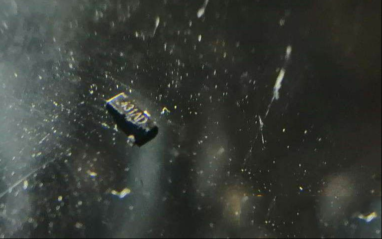

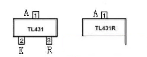

                 最后说一下,贴片丝印3脚:431AD其实是TL431。
