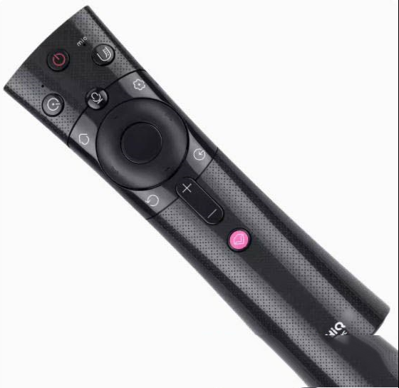

一台长虹60Q5T电视遥控不能开机,电视电源可开机但不能进入页面。屏幕显示按遥控器上除电源外任意键唤醒遥控器,但按任意键都无反应。于是给遥控器进行配对,方法是:打开电视,按住菜单键和“-”,指示灯闪烁后,靠近电视右下角对码即可。
