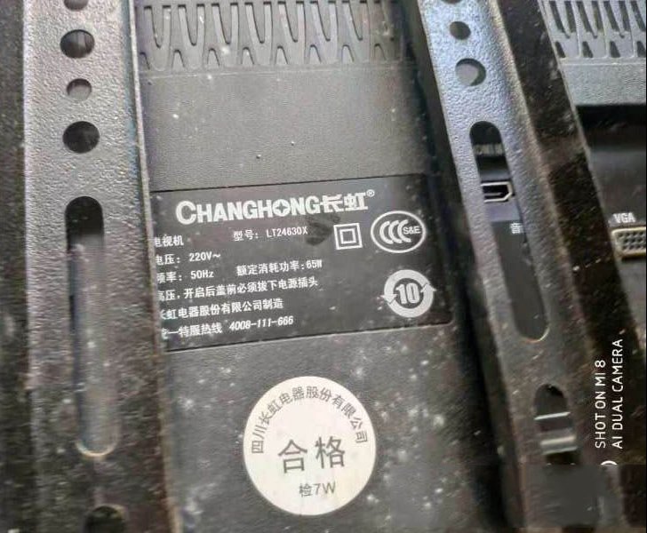

接修一台长虹LT24630X液晶电视,故障表现为灯不亮不开机,开机检查发现电源板12V、5V都有,只是12V有14V,5V正常,当时误以为12V过高引发主板保护,后来电源带负载发现正常,估计是12V空载的原因。

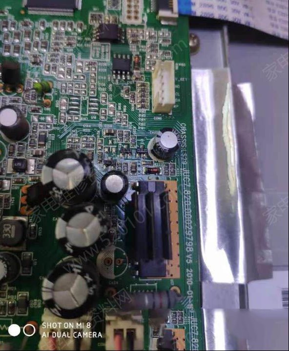

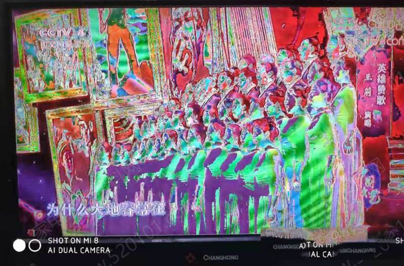

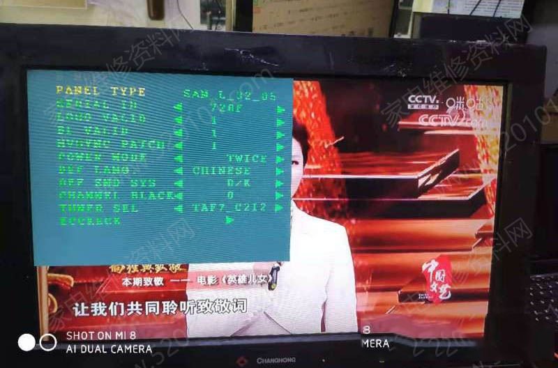

                大概检查了主板几个稳压器电压,发现除了二次开机的供电没有其他都是好的,于是怀疑数据出错,拆下程序存储器25X40读取,结果读取错误,后来强制写入,结果又显示写入错误,手里没有相同芯片,看看电路板可以用25Q32存储器装上去,于是用一个25Q32存储器写入数据装上芯片,电视机可以开机了,不过是花屏幕,于是进总线调节屏幕参数,电视机彻底修复。
