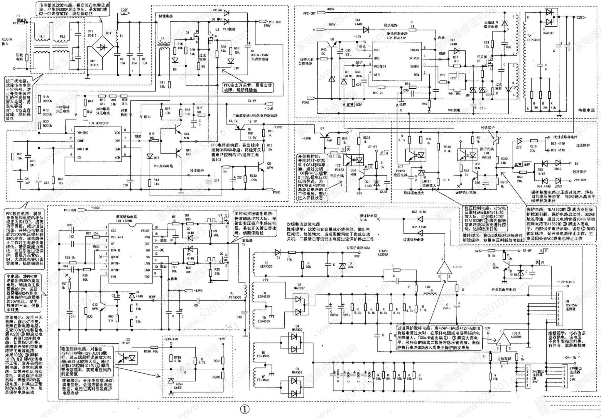

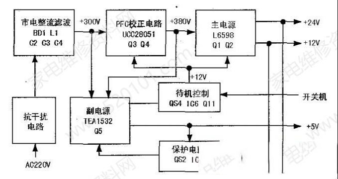

               FSP242-4F01型电源板工作原理及速修图解如图1所示,电源板组成方框图如图2所示。
               该电源由三部分组成:一是以PFC电压形成模块UCC28051(IC3)为核心组成的PFC功率因数校正电路,输出+380V电压;二是以半桥式振荡驱动模块L6598D( IC1 )为核心组成的主开关电源,为主板负载电路提供+24V、+12V电压;三是以电源振荡驱动形成模块TEA1532(IC2)为核心组成的副电源电路,不但为主板控制系统提供+5V电压,还为驱动电路uCC28051和L6598提供12V工作电压。       开/关机电路采用控制PFC功率因数校正电路uCC28051和主开关电源L6598驱动电路供电的方式。接通电源后,交流220V输入电压经BD1、C2~C4整流滤波,产生约300V的脉动直流电压。副电源首先工作,为电源板提供vCC电压,为主板控制系统提供5V电压,控制系统工作后为电源板送入开机控制电压,副电源的VCC电压经开关机控制电路为PFC驱动电路UCC28051和主电源驱动电路L6598提供12V工作电压,PFC功率因数校正电路和主电源电路启动工作。PFC电路工作后,将市电整流滤波后为电源板提供的约300V电压提升到约380V,为主副电源供电,主电源工作后,为主电路板和背光灯逆变器板提供12V和24V电源,整机进入开机收看状态。

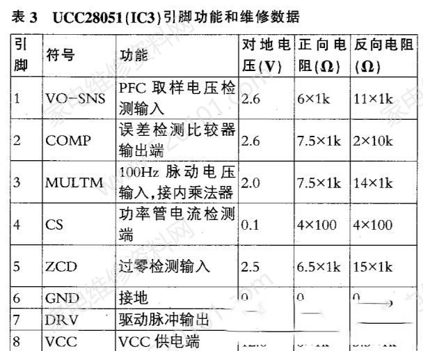

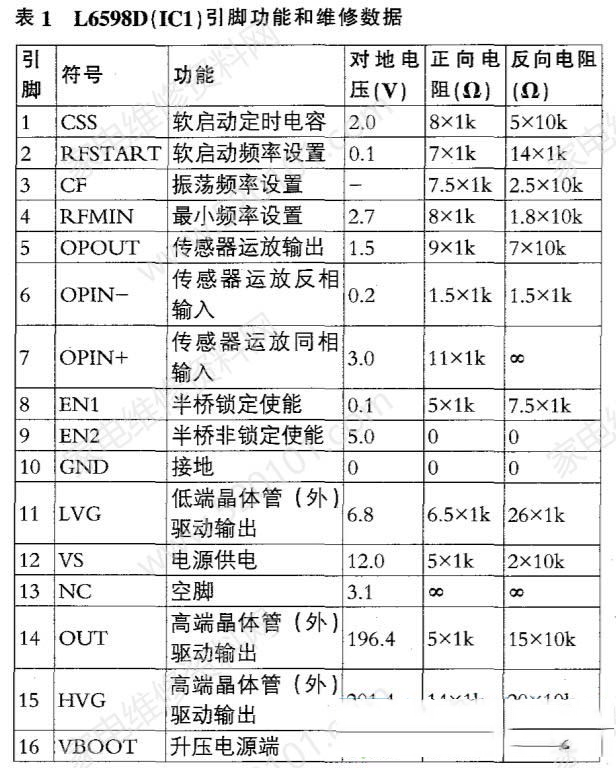

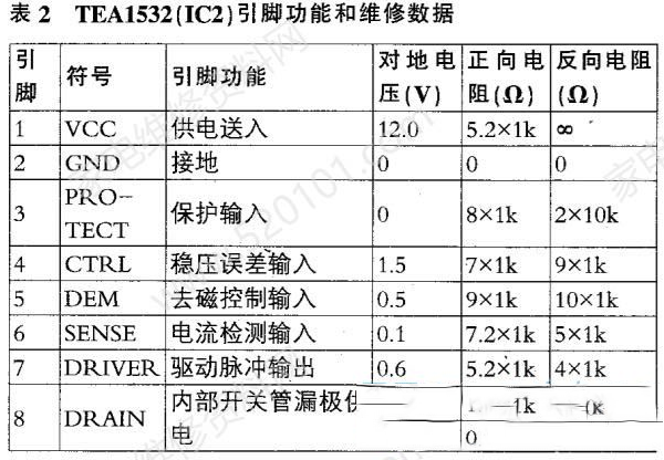

               该电源板的集成电路引脚功能和维修数据见表1~表3。
