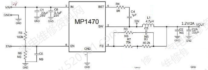

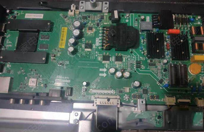

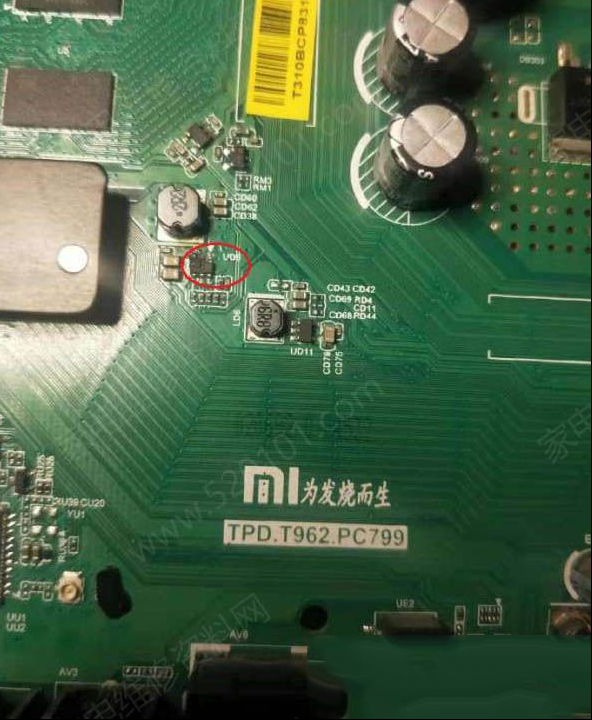

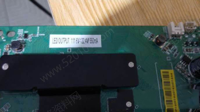

接修一台50寸小米L50M5-AD电视,客户反应通电无任何反应,此机主板板号TPD.T962.PC799,电源板、主控板、背光驱动板,三板一体,没找到原理图。熟人拿过来,帮忙维修。首先通电,上电无任何指示,查红外接收部分的5V电压正常,开关控制部分3.3V只有1.6V,不正常,按此源溯,发现图1处VD9已经烧毁。

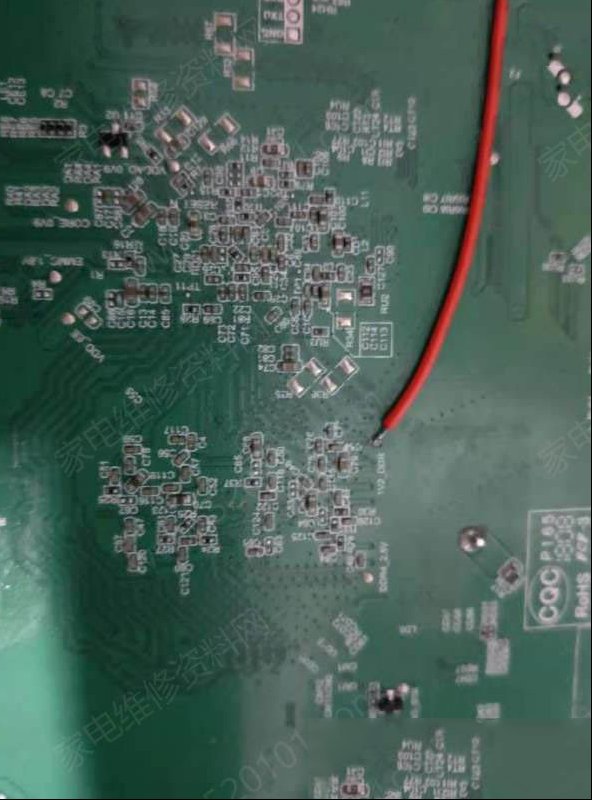

               通过上面类似的电路可知,VIN=12V正常,取掉VD9后,测试VOUT对地短路。应用“终极烧鸡大法”。发现主MCU散热片发热,反面也发热,电流2A左右,很明显主MCU已经短路损坏。此法注意:电压一定要选择正确,且极性一定不能错。这里也只能板级维修,某宝淘了一张旧板更换,包含运费80元,完美修复。
