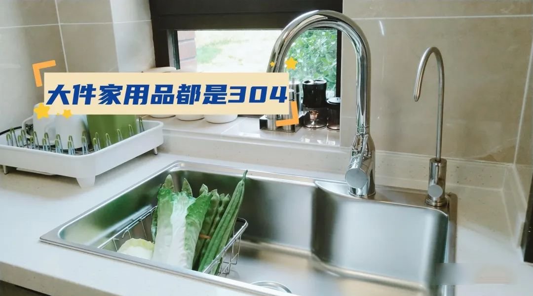

316比304更好吗?
这个问题就要看从哪个角度去看了:
从耐腐蚀能力的角度看,316的确是更好,因为它的耐腐蚀能力更强。
从耐用性的角度看,316又不如304,因为它太软,很容易产生划痕。
从性价比的角度看,316依然处于下风。一来在日常使用中,根本不需要用到316的腐蚀能力,属于性能过剩。而且日常使用磨损较大,316又很快就会坏掉。同时,316的价格还高。
因此综合来看,日常家用不锈钢,选304就足够了!

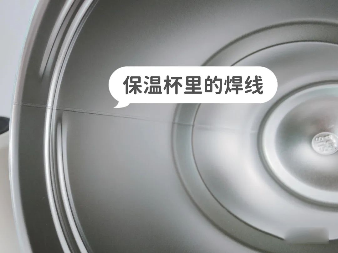

生产、制作不锈钢时需要用到焊接,焊接过程中,就会发生晶间腐蚀。这个“晶间腐蚀”简单来讲,就是焊接不牢固,焊点、焊线容易产生缝隙。
而降低不锈钢里的含碳量,就是避免晶间腐蚀的最好方法。
低碳钢往往用在工业、轮船行业,用着几十米、上百米的焊线,发生晶间腐蚀的几率也更大,况且人家用在恶劣环境中,晶间腐蚀带来的危害也更大。
我们日常生活中,最多几十公分的焊线,发生晶间腐蚀的几率微乎其微。而且就算被腐蚀了,最多不过漏点水(即使有晶间腐蚀,对于家用器皿来说,发生漏液的几率也微乎其微)。完全没必要使用低碳钢。
说到这里,大家应该也知道了答案:日常家用,完全没必要使用带“L”的不锈钢!
