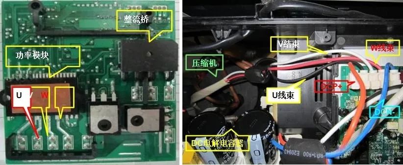

检修方法:
变频空调压缩机位置检测电路异常检修思路。(故障现象与故障检修方法基本与F11相似
①确认空调交流电源电压为220VAC±10%范围以内。空调供电电压(压缩机处于高频运行状态)应满足198V以上。
②检测室外机电脑板上的DC310V直流电源电路P+与N-之间满足在压缩机高频运转状态时不得低于DC226V。
③对压缩机U、V、W连接线束检查是否接触不良,氧化锈蚀短路、线束之间出现打火现象或压缩机接线端子氧化严重接触不良原因,导致室内机显示屏故障报警F28代码,室外机电脑板LED1指示灯闪烁19下。
④ 仔细检查判断压缩机是否包轴(不排除压缩机有电动机绕组短路、断路等)原因,导致功率模块产生过电流后  由F28或改报F1(室外机电脑板上的LED1灯闪烁2下)或由F28与F1交替闪烁故障报警。
⑤重点检查检测功率模块是否出现元器件有击穿短路打火  现象、当功率模块内部损坏后,导致功率模块出现缺相输  出导致故障报警F28。室外风机、压缩机已启动即停现象。
⑥室外机电脑板不良,输出压  缩机信号不良。
备注:
压缩机故障:
1. 室外机不运转。
2. 室外机不工作,压缩机有时一起动就停或故障。
3. 压缩机连接线束与压缩机电动机接线端子氧化严重烧焦接触不良或脱落,压缩机线束与功率模块松动接触不良。
4. 室外机工作异常并报故障,连接线是否插接良好。
5. 压缩机不运行报警压缩机。
6. 压缩机电动机三个绕组电阻值差异大不相等或压缩机绕组开路、三个绕组相等有卡缸现象。
7. 气温寒冷导致压缩机机油变稠无法启动,或压缩机机油裂变造成卡缸。
方案:
1. 如功率模块,压缩机,室外电脑板坏,更换。
2. 更换室外电脑板或维修电脑板上的故障元器件。
3. 压缩机连接线束氧化严重应进行更换,或调整紧固线束。
4. 如未插接好信号线,则重新插接。
5. 如未插接好连接线,则重新插接或更换新连机线。
6. 当检测压缩机三个绕组电阻值差异大或相等,确定室外机电脑板及功率模块正常后,更换压缩机。
7.压缩机机油脏或卡缸应清洗制冷系统后系统正常或更换压缩机处理。
