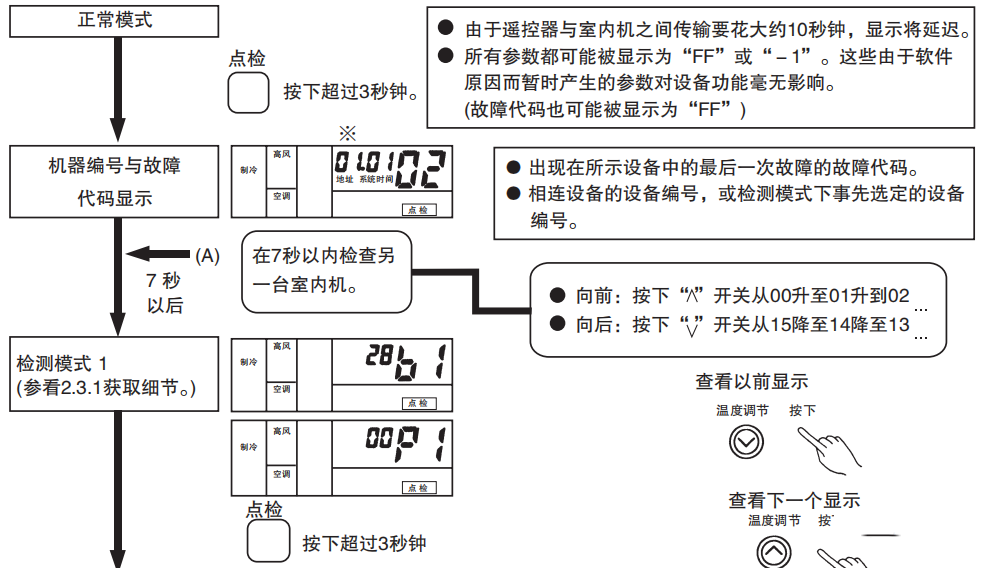

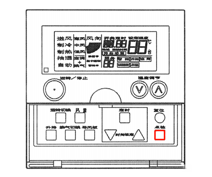

在下列情况下使用遥控器“点检”开关:
(1)当“运行”灯闪烁时。
(2)“运行”灯闪烁时,停机并重新起动来搜索故障起因。
(3)在正常作或停机时检查。
(4)监控回风与出风的温度。

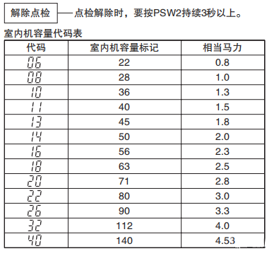

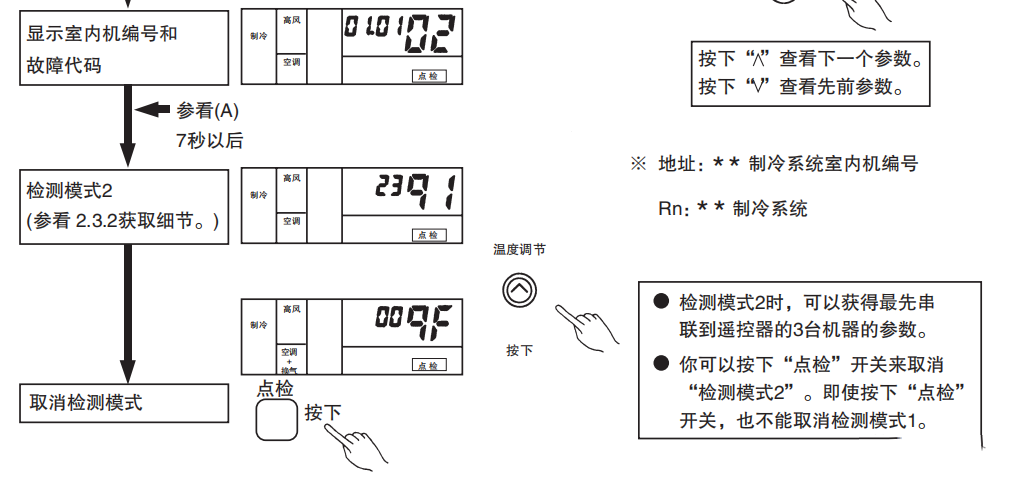

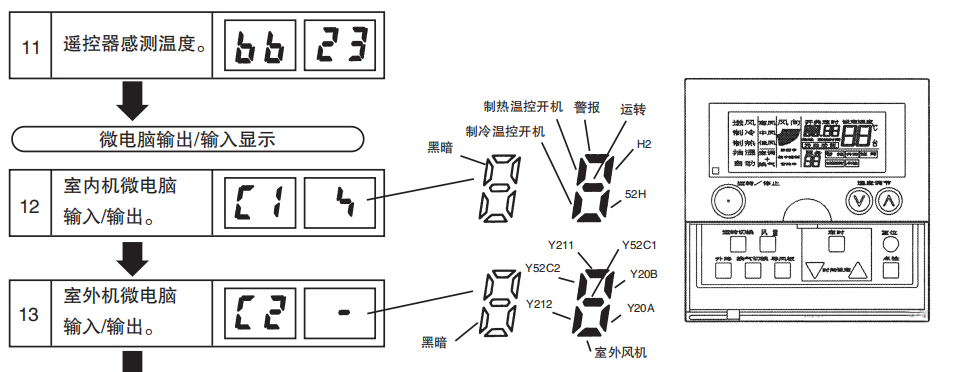

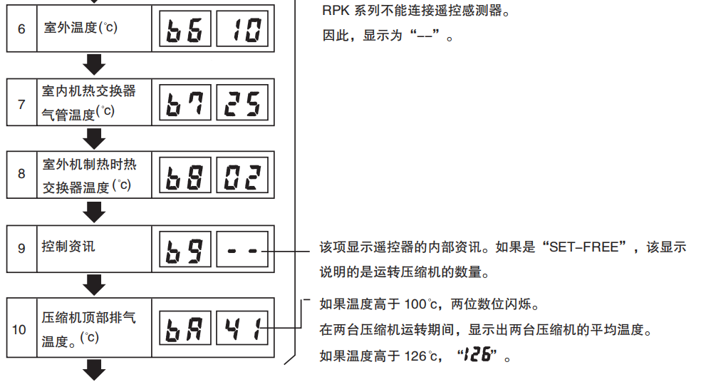

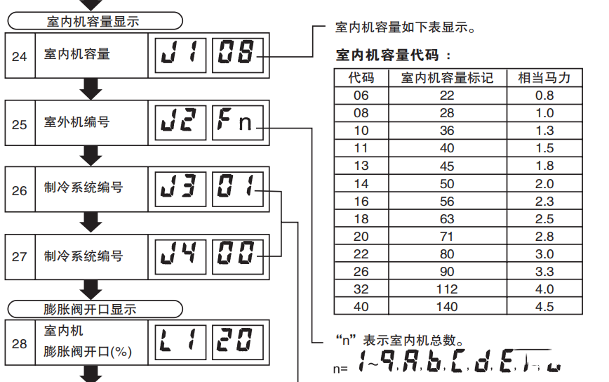

2.31检测模式1的内容
按下“温度调节”开关的“∧”部分,将出现下一个显示。如果“温度调节”开关的“v”部分键按下,出现先前的显示。
2.3.2检测模式2的内容
当超过三台机器被连接至一台遥控器上时,第一组三台连续连接的室内机的最新参数将显示出来。
通过按下“温度调节”开关的“Λ”部分,下一个显示将出现。如果按下温度开关的“V”部分,上一个显示将出现。

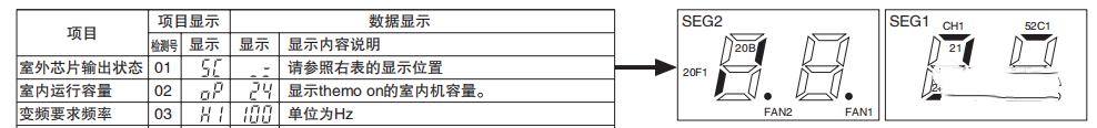

2.4 通过7段数码显示器检修
2.4.1 用7段数码显示器的简单检查
1※打开所有室内机
※所有室内机与室外机连接自动定址期间,可用室外机的7段数码显示器检查下列项目。
2打开室外机
(1)室内机电源断开。
(2)室外机与室内机之间的作线路反向连接。
3自动定址开始
(3)室内机编号重复。
室外机印刷电路板PCB1

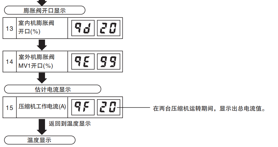

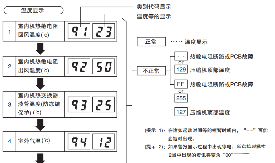

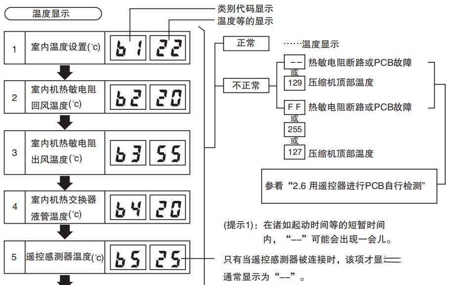

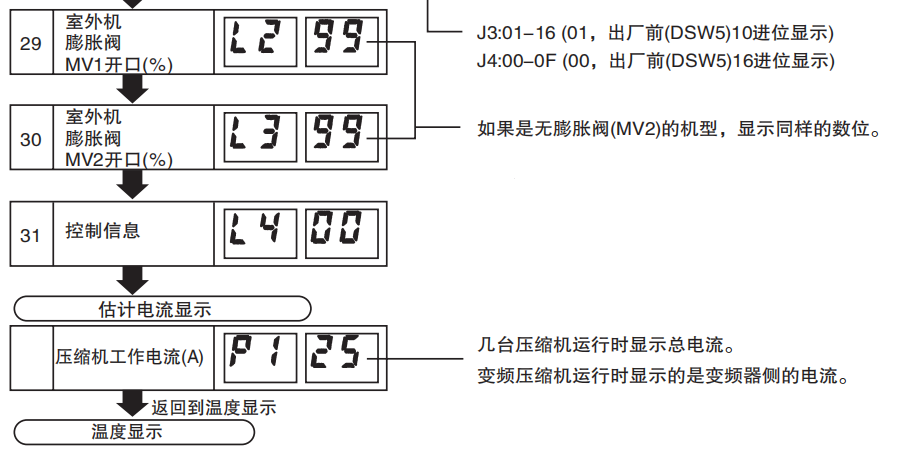

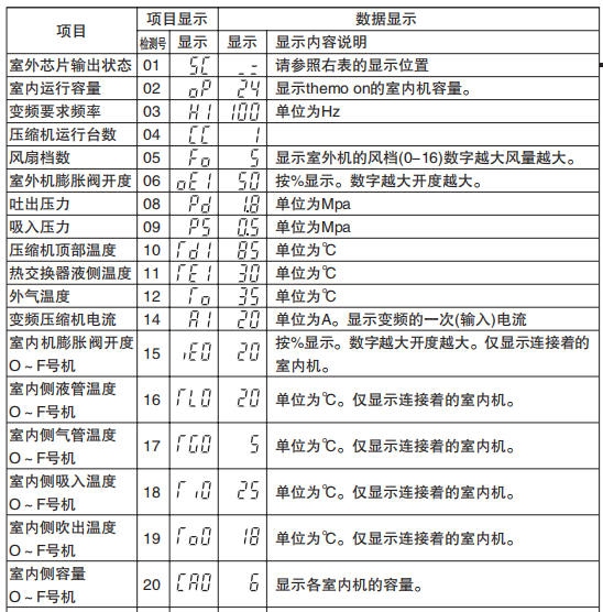

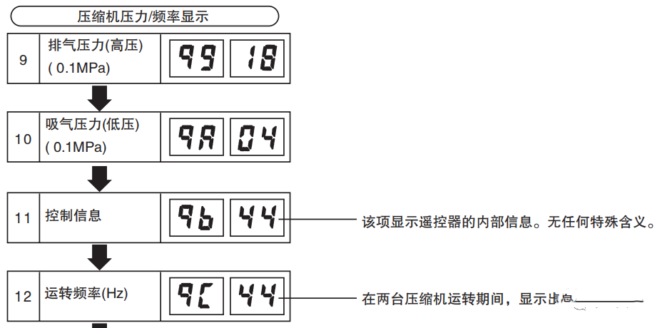

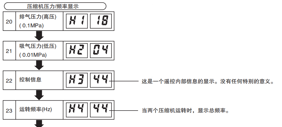

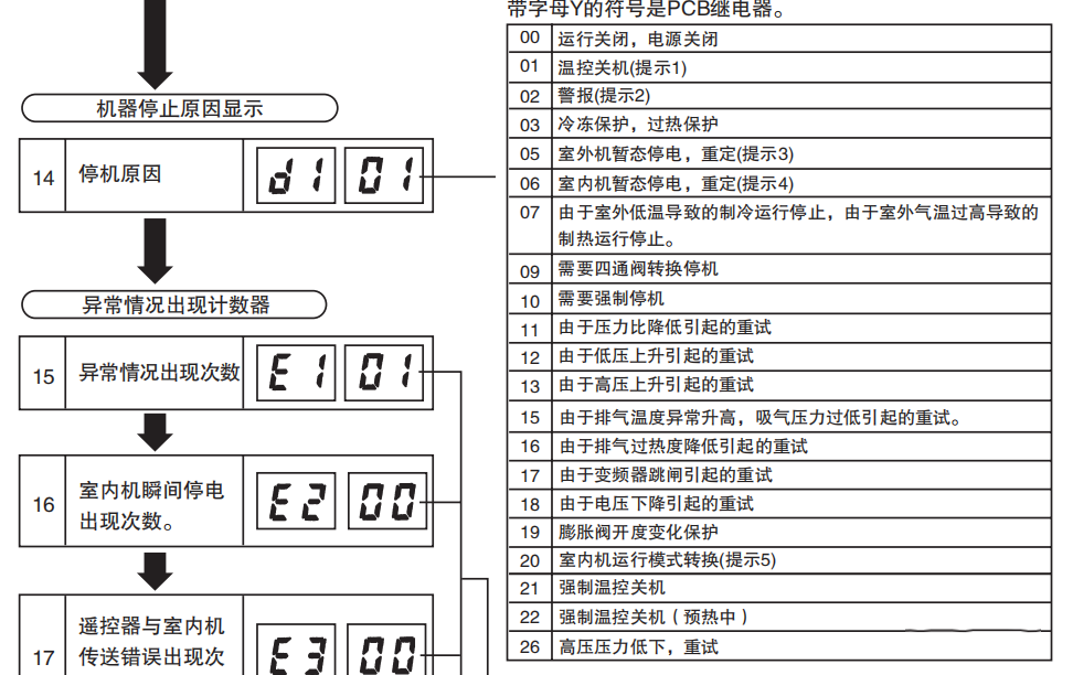

2.4.2用7段数码显示器的检测方法
通过室外机PCB上的7段数码显示器和检测开关(PSW),可以检查制冷系统的每个部分和运行情况。在数据检测中除了以下开关外不要触摸其它电气部件以免电击,注意不要把工具碰到电气部件上,否则有可能导致电气部件损坏。

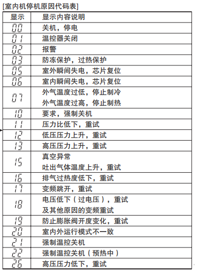

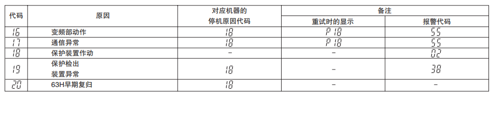

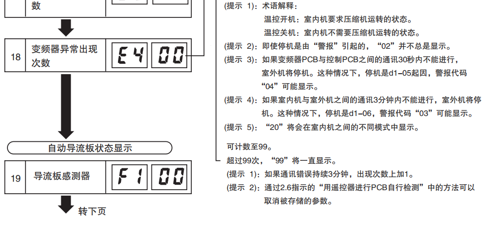

备注:1.即使是报警停机时,有时停机代码也未必为“02”。在报警发生前,因其他原因机器温控关机的情况下,会遗留下其停机原因代码。
2.搭载了变频模块的机器,当变频模块与室外基板的通信中断了30秒时,室外芯片复位。因而,04报警发生时的停机原因代码,有时会显示为05
3.室内与室内的通信中断3分钟的情况下,室内芯片复位。因而03报警发生时的停机原因代码有时会是06。
4.显示“21”时,请确认其他号机的停机原因。

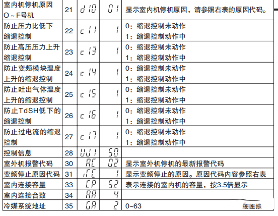

2.5 七段数码显示器的保护控制代码
1)保护控制动作时,保护控制代码显示在七段数码显示器
2)保护功能取消后显示符号随之消失
3)当几种保护控制动作时,保护代码将按照优先级进行显示(优先级如下)
a) 与频率控制相关的保护控制代码优先级别高于其它
注)在缩退控制中“P01~5.C”显示为“PC1~5.C
重试显示将持续30分钟,除非有保护控制需要显示
所有内机发出停机信号时重试显示消失
注:
当运转异常发生时,显示在7段数码显示器上的保护控制代码将被报警代码取代,同时,同样的报警代码也显示在有线遥控器上
为了适应温度变化等条件,通过保护控制功能来进行频率等的控制以防止异常情况发生。保护控制功能的动作条件如下表所示

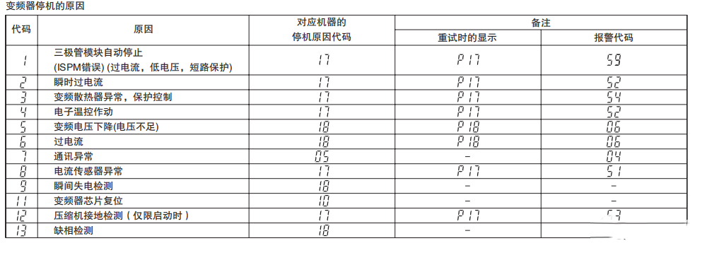

P15真空,排气温度上升的重试制御Ps<0.09MPa持续12分钟,或排气温度≥132℃持续10分钟,或排气温度>140℃持续5秒钟在1小时以内作动3次。则报整47(Ps)或08(排气压力)
P16排气过热度低下的重试控制排气过热度在10deg以下持续30分钟在120分钟以内作动3次,则报整07
P17变频跳开重试控制变频模块自动停止,电子温控作动,电流传感器异常在30分钟以内作动3次或6次,则报整48,51,53
P18电压低下或讨电压的重试控制变频回路,CB电容部电压不足或过电压在30分钟以内作动3次,则报警06
