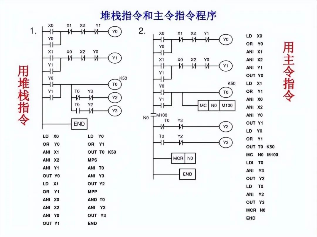

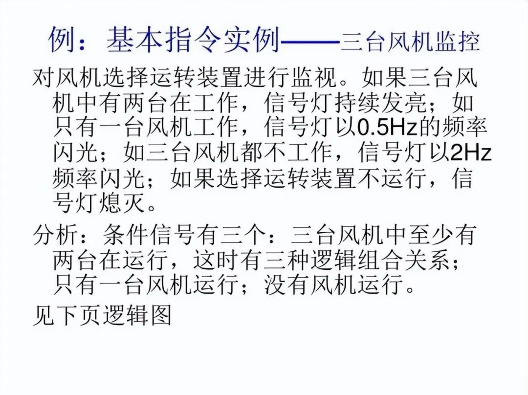

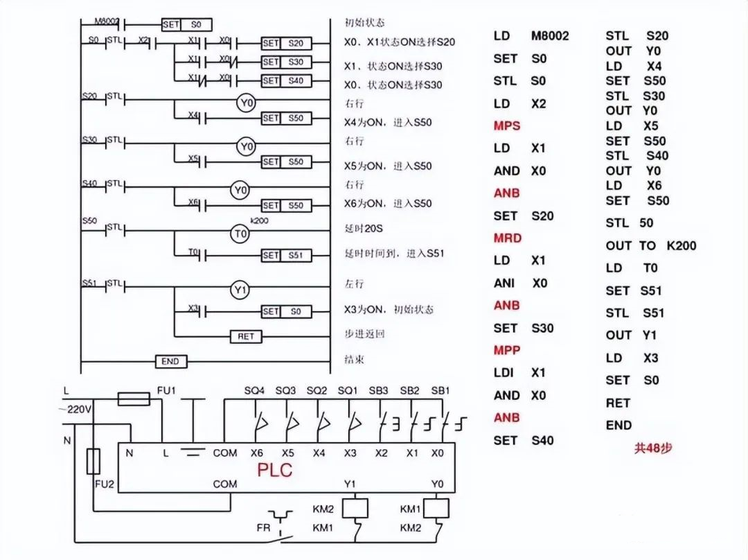

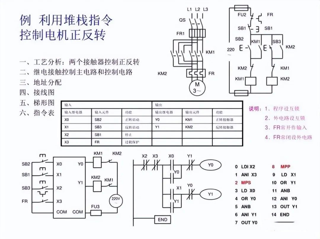

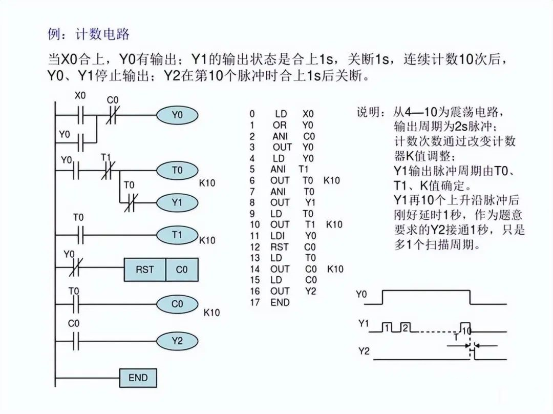

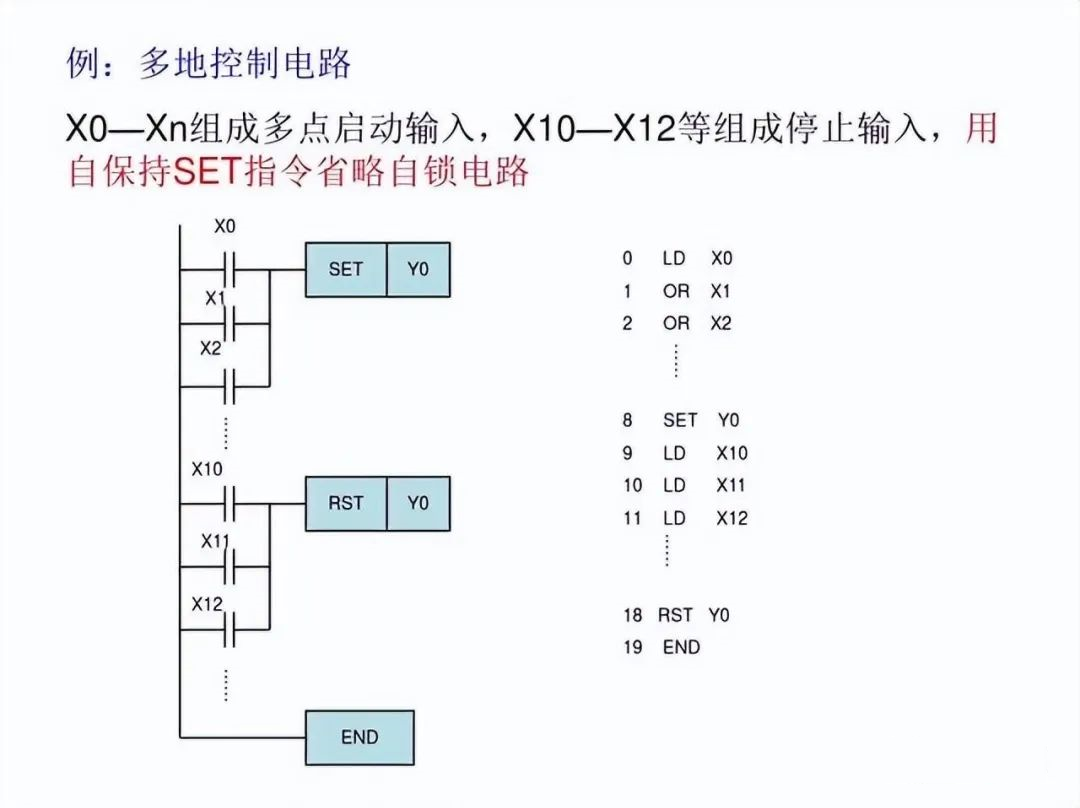

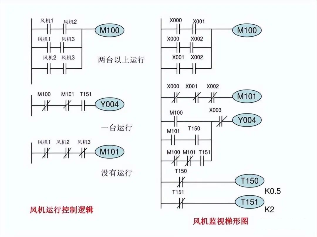

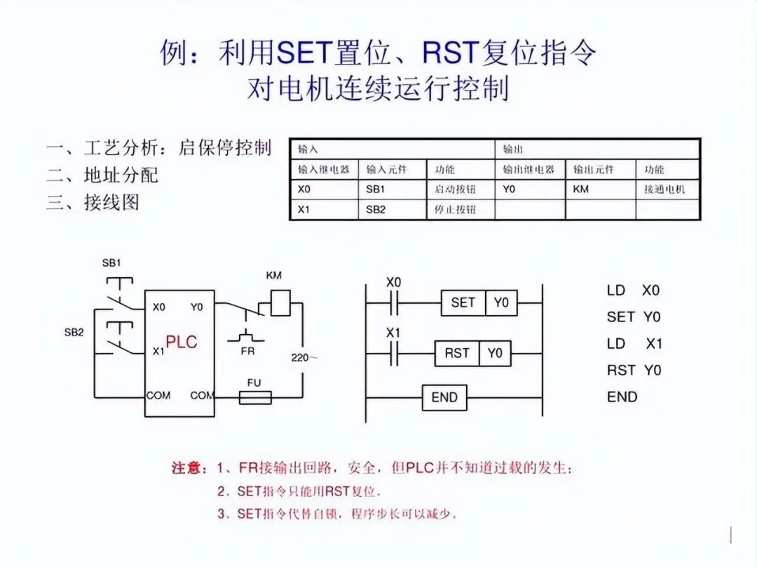

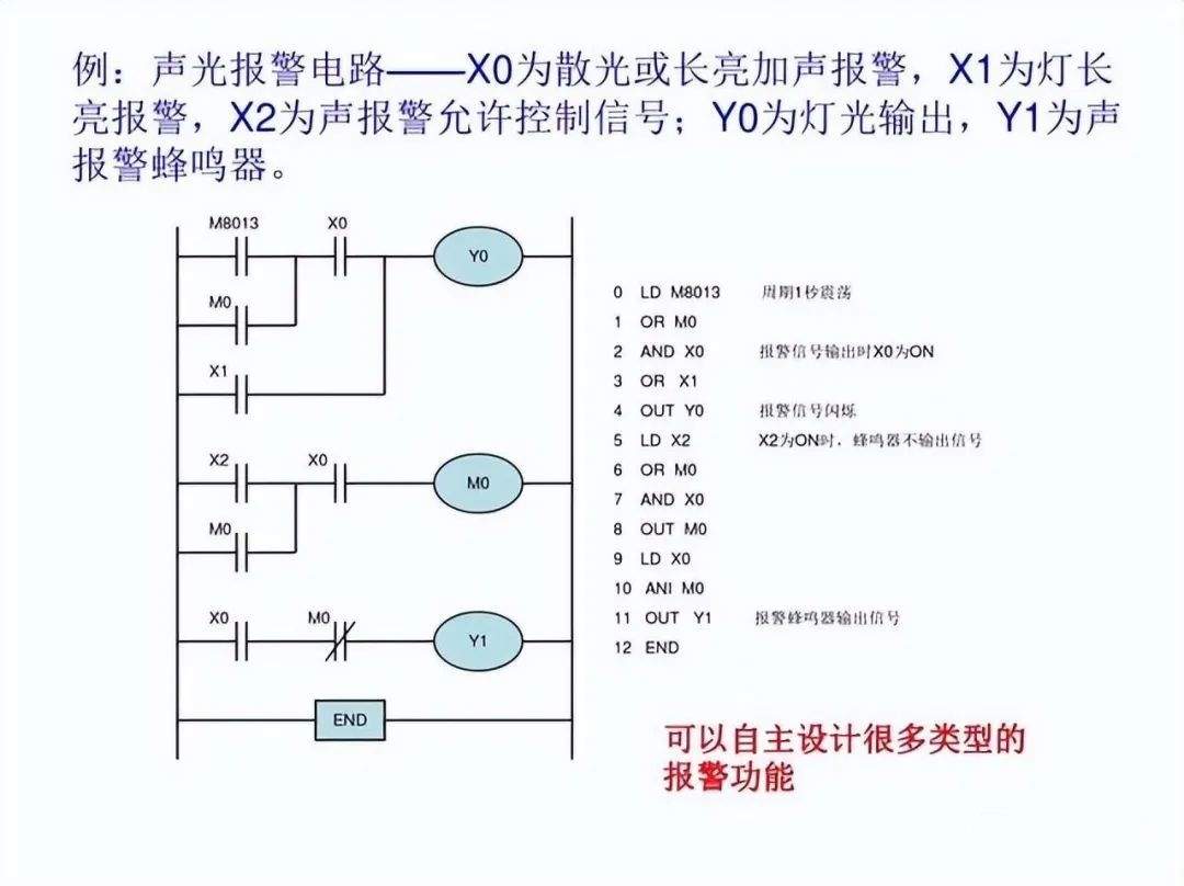

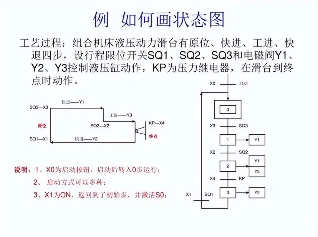

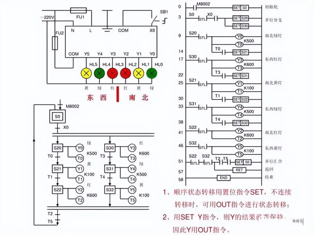

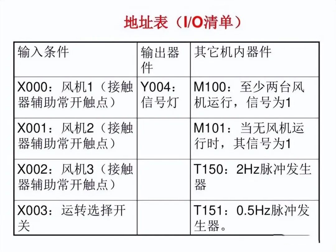

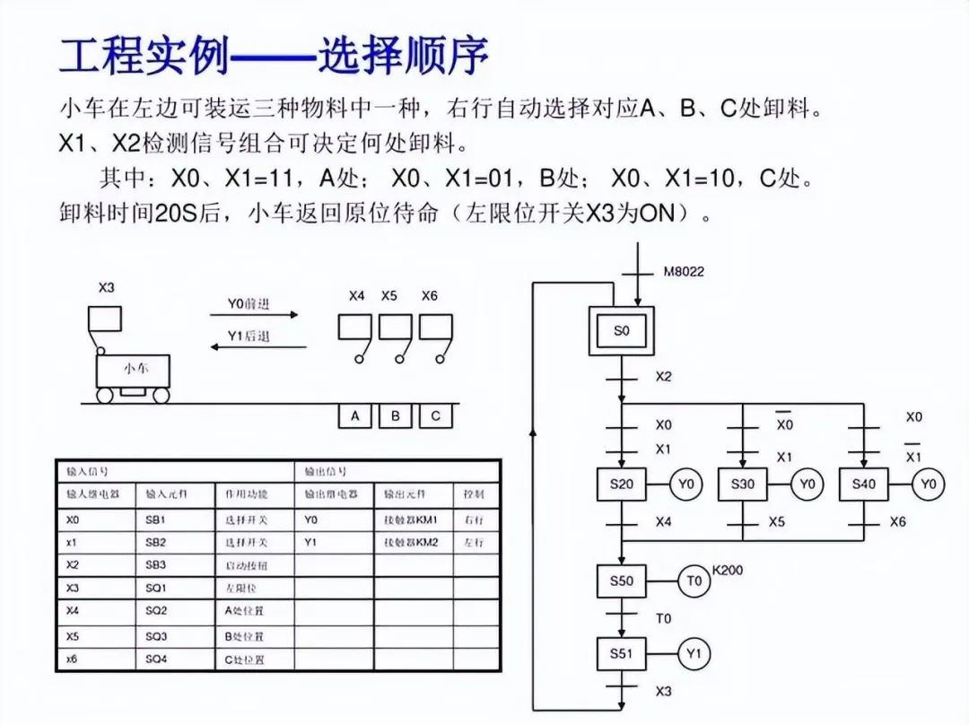

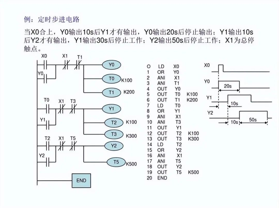

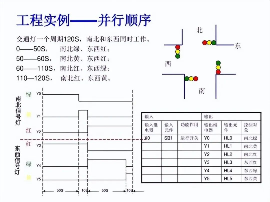

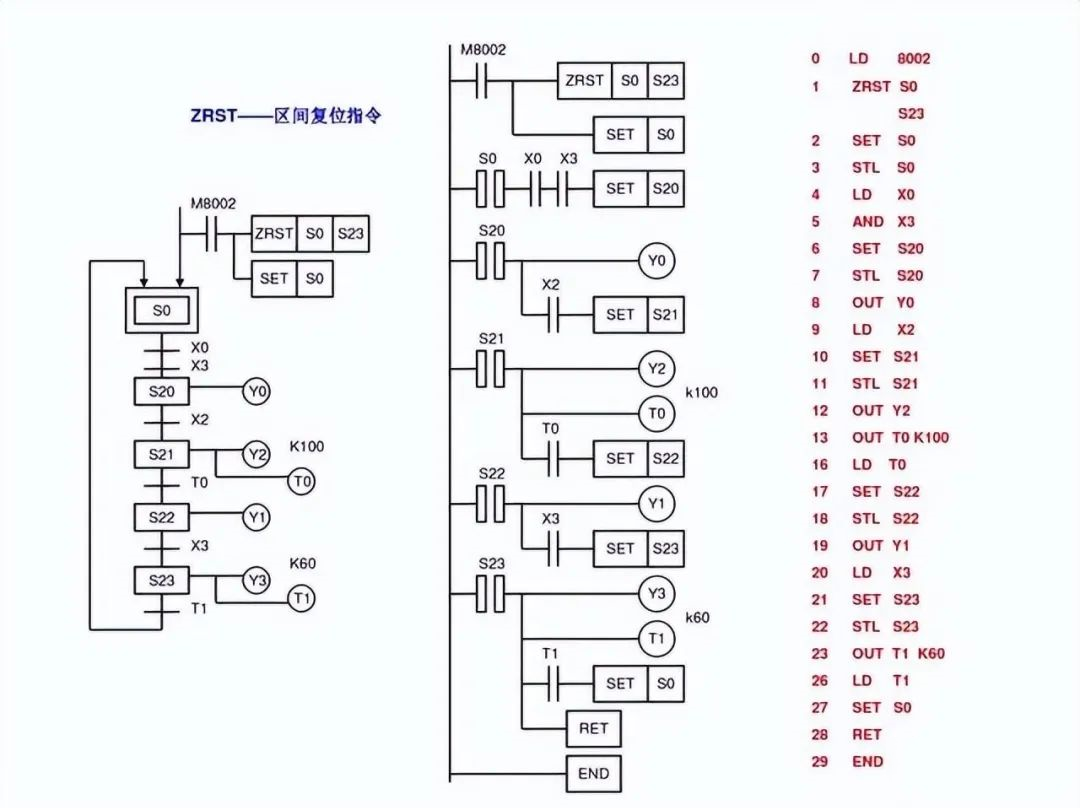

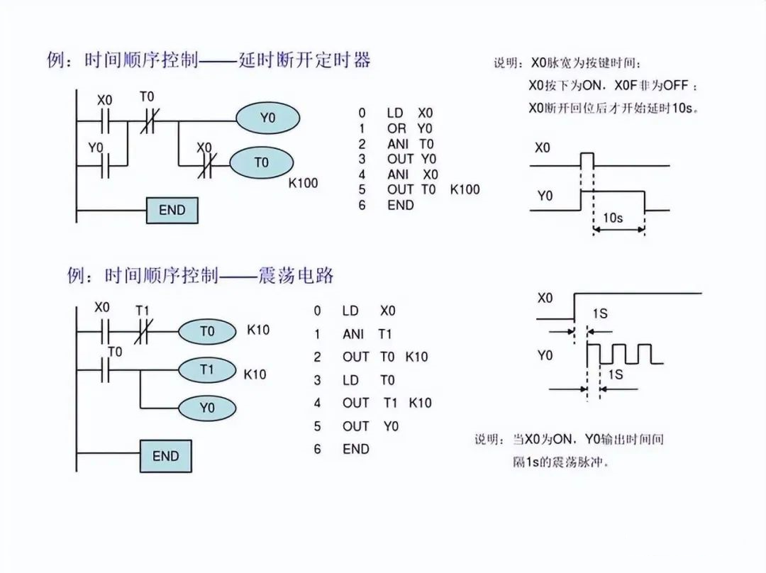

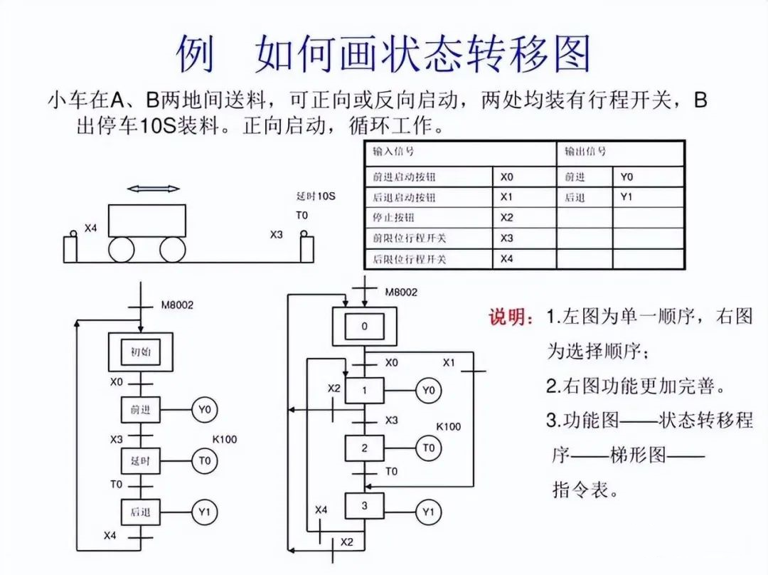

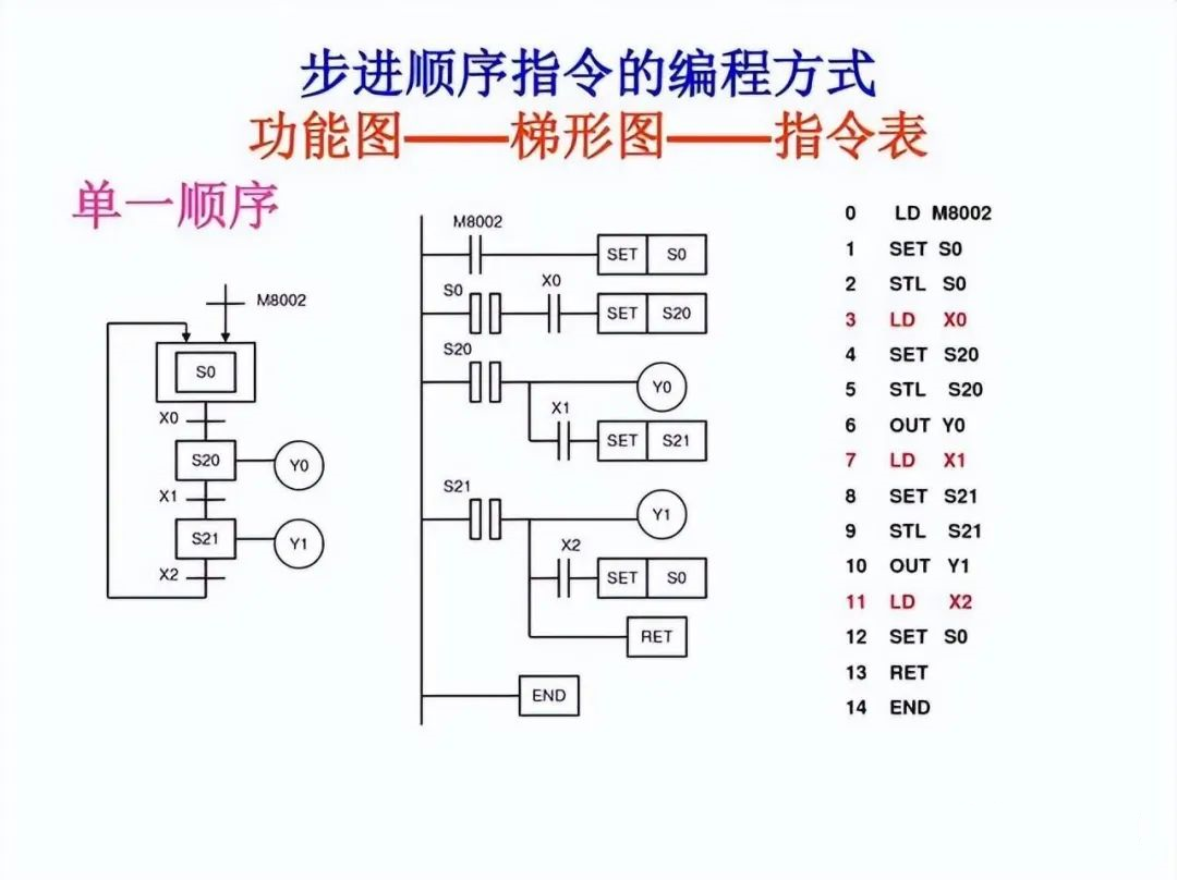

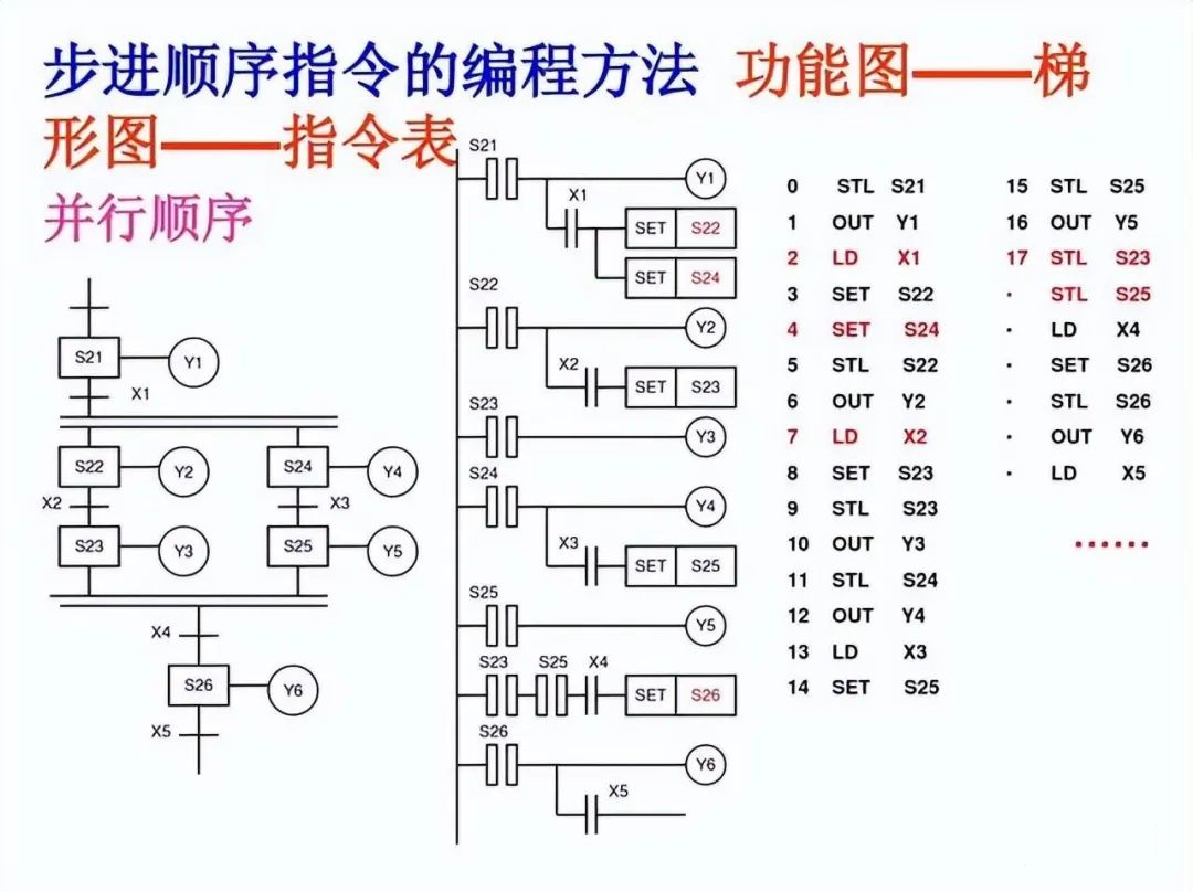

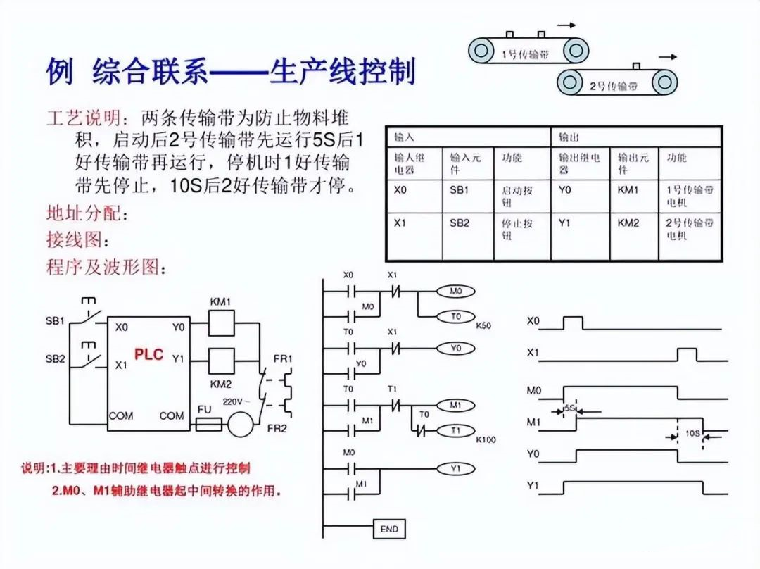

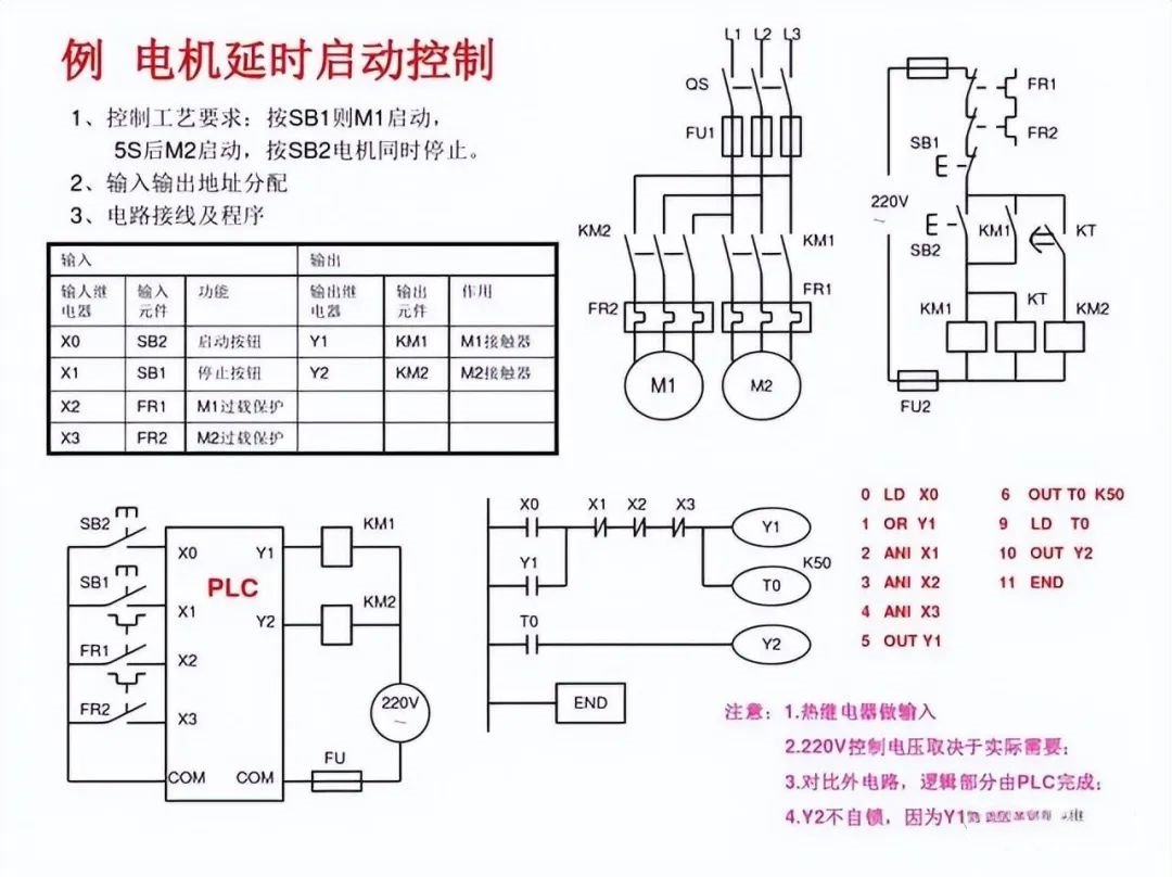

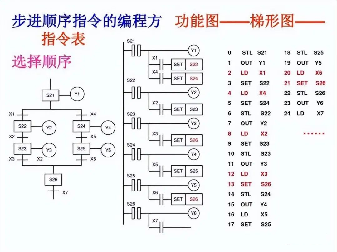

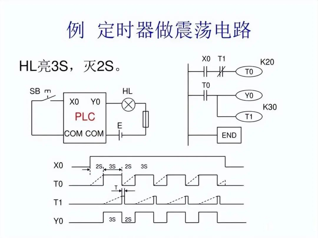

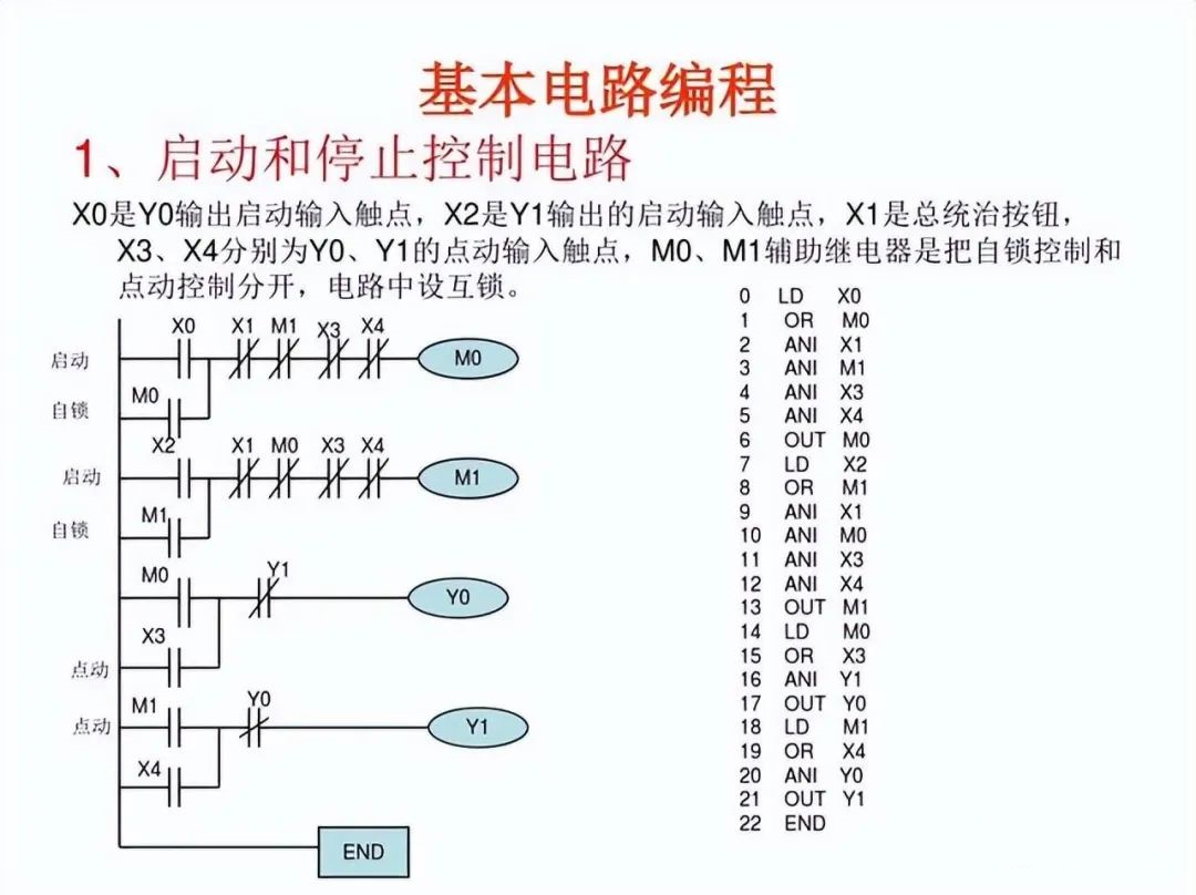

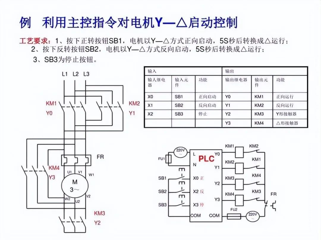

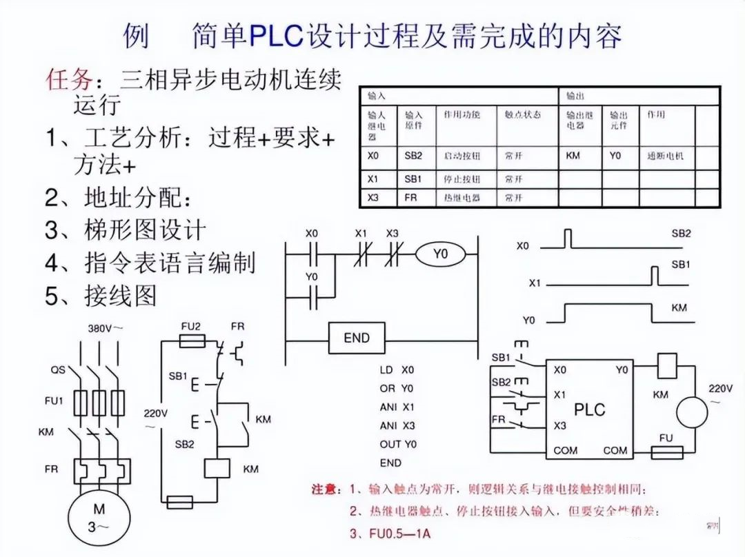

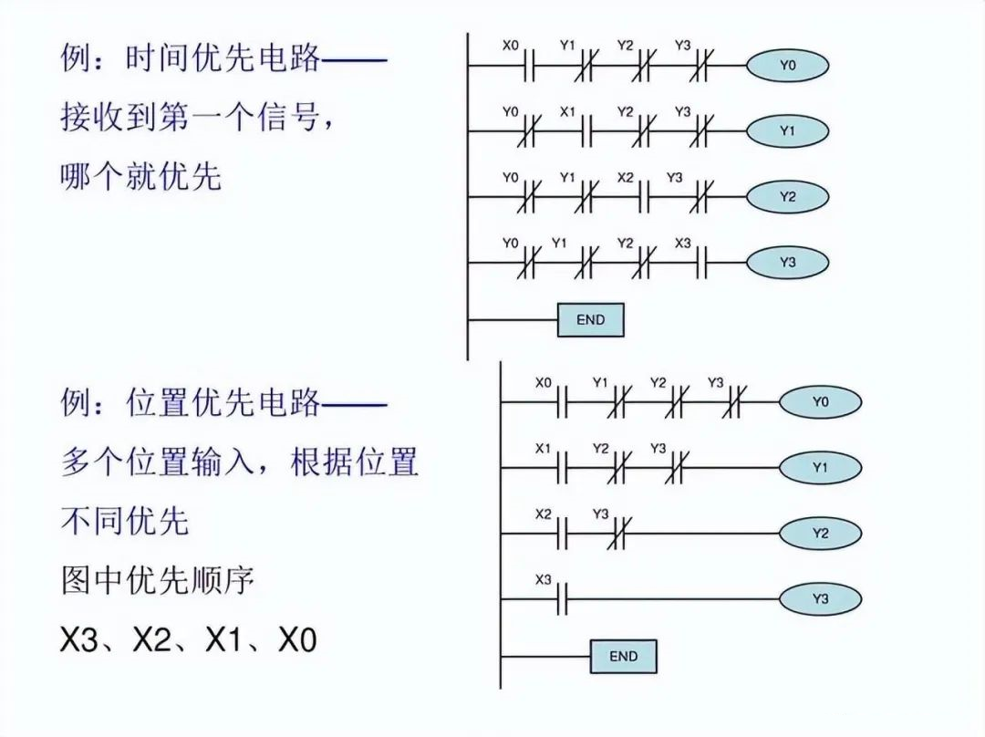

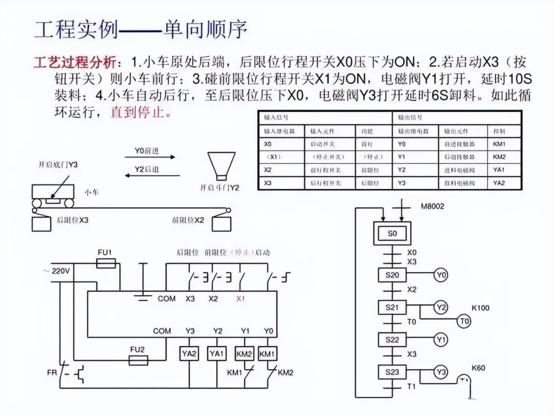

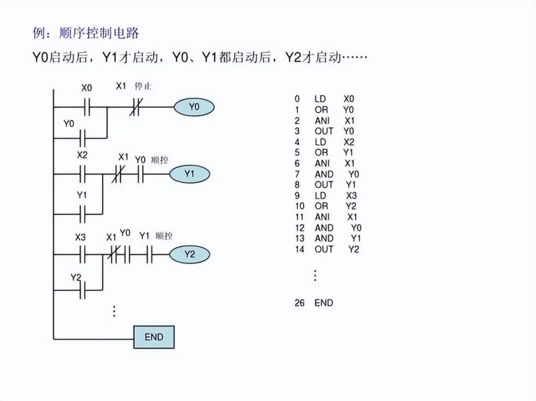

刚开始学习PLC编程的时候,可以先从小的电路小的程序入手,由浅入深,先易后难的进行学习,今天我们就重点来看看具体的基础的PLC编程实例:
