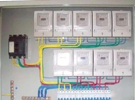

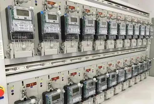

集中式电表计量安装
电表是用来测量电量消耗的仪表,又称为电度表、电能表。计量统一单位常用KW.h表示,是电力系统中重要计量器具之一。随着电子、电气快速发展,电表也不断进行迭代升级。目前呈现的功能、形式多种多样。以下主要从电表种类形式、电表使用选型、安装接线方式三个方面进行基础知识介绍。

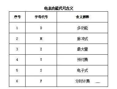

电表从供电形式一般为单项电表和三项电表两种形式,其中单项电表一般用代号D表示,三项三线电表一般用S表示,三线四线电表一般用T表示。另外电表型号在功能方面也进行区分,具体见以下附图:
电表代号含义

电表箱布线
结合前述电表种类形式,满足功率需求的前提下。在缴费形式预付费、后付费,机械式、电子式,离线式、联网式等功能需求,可结合自身需要合理择优选取。

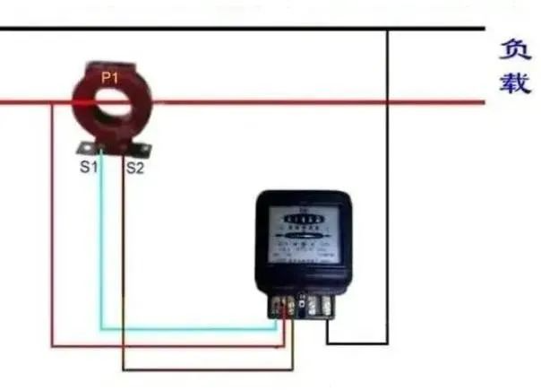

单项互感器式:
单项互感器接线方式也有两种类型,主要为电表无连片和电表有连片式。其中有连片式:火线连接到互感器K1并联到电表的1号进线口,K1再并联火线缠绕互感器的连线,K2接零线3号口入,4号口接零线出。无连片式:K1接电表1号口,K2接电表3号口,火线接入2号口,零线接入4号口,火线缠绕互感器出来到负载。
互感器式接线
提示:单项表内的连片没有断开,K2是禁止接地的,要是表内的连接片已经拆除,那么K2应该接地。

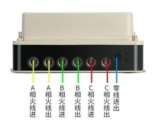

三项直入式:
三项四线直入式电表接线,为电源与、负载直接接入电表对应接线柱上。具体接线方法为:接线柱编号1、4、7接电源的A、B、C三相,编号2、5、8接出线A、B、C三相。编号10接电源及负载的零线,具体见附图。
三相四线直入式
