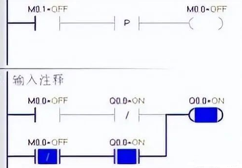

分析过程:
1、当第一次按下M0.1=1时:M0.0通过上升沿仅接通一个扫描周期
在第一个扫描周期时,M0.1=1,M0.0=1
则网络2中的上部线路---M0.0=1,Q0.0闭点初始还为0,则上部线路通,使Q0.0线圈=1接通。
下部线路的状态---M0.0闭点打开=0,Q0.0开点接通=1,下线路不通。
扫码免费学习PLC视频课程
第一个扫描周期结果是:M0.1=1.,M0.0=1,Q0.0=1.如下图

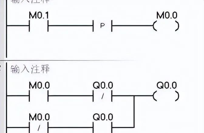

第二个扫描周期时,即使M0.1继续接通=1,由于上升沿仅接通一个扫描周期,则P后线是不通的,因此M0.0不通=0,如下图:
网络2中此时状态变为:
上部线路:M0.0=0,Q0.0闭点打开不通,则上部线路不通
下部线路:M0.0=0,则闭点接通,Q0.0=1,开点接通,则下部线路接通。
第三个扫描周期时,即使放开M0.1=0,M0.0继续为0,网络2中的状态,与第二周期状态相同,Q0.0继续保持为1.

这个单键启停之所以能成功实现,主要原因是上升沿的应用,每次接通只能扫描一个周期,如果去掉上升沿P,则该功能动作会乱输出,不能实现交替输出与关断。利用扫描执行的特点才能正确分析程序的动作,和画出这个程序。.
