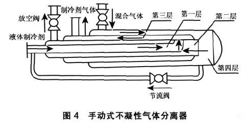

对大型的氟利昂制冷系统, 应当设置空气分离器,图4 所示是套管式手动空气分离器的结构图, 这种气体分离器在大多数氨制冷系统中也广泛应用。
该分离器由四层同心套管焊接而成, 其中有两对进出口, 一对是来自冷凝器的液体制冷剂进口和吸热蒸发为制冷剂气体的出口, 另一对是由不凝性气体与制冷剂蒸气组成的混合气体的进口和不凝性气体由放空阀排入大气的出口。
其排除不凝性气体的过程是:
高压制冷剂液体在流动过程中, 经过第一层和第三层时, 与在第二层和第四层的混合气体进行热交换, 制冷剂液体蒸发为制冷剂气体, 而混合气体中的制冷剂气体被冷凝为液体;
不凝性气体则积存在第二和第四层套管内, 当积存足量时, 打开放空阀放出不凝性气体, 而液体制冷剂通过节流阀流入管内蒸发。
