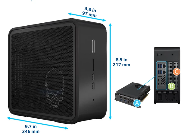

可能有人猜到了,我要介绍的是准系统,而且是集成了CPU的准系统,那么答案就只有一个了——英特尔NUC。
但是这还不是普通的NUC,它可以装独立显卡,而且体积小巧、价格不贵,它就是英特尔的幽灵峡谷NUC,目前有大量的幽灵峡谷出现在淘宝上,价格还可以接受,今天就来试一试。
准系统:英特尔幽灵峡谷NUC 淘宝价1599元

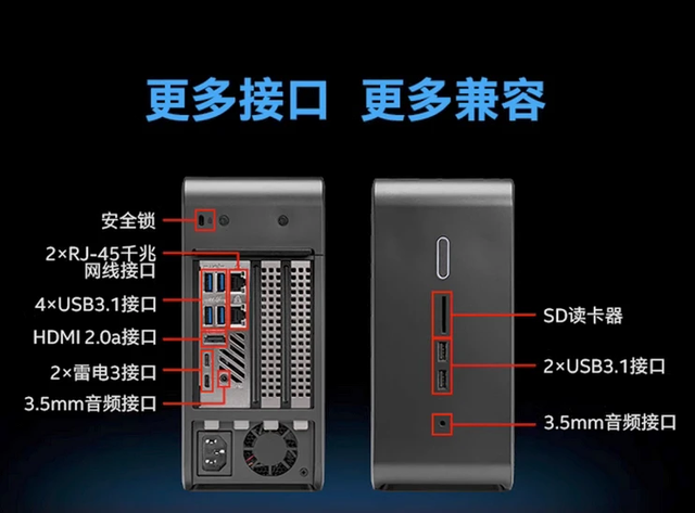

2个雷电3接口/GbE以太网卡/PCIe Gen3/HDMI2.0a视频输出/双通道SODIMM DDR4/m.2
无线网卡 英特尔AX200
Wi-Fi6/蓝牙5.1
机箱 96mm*238mm*216mm 显卡限长8英寸/显卡限厚双槽/全高显卡
电源 未知 提供一个6+2-pin(8-pin)供电接口

首先点评一下这个准系统的散热,我看了一下,比笔记本还寒酸,没比超低电压的NUC用的散热强多少,压一个4核8线程、频率还不低、TDP设定也高的9300H还是有一定压力的,更惨的是这个散热的进风口正好被独立显卡挡住了(没有独显的话风可以直接从侧面的网孔中吹进去),这些都是“小”的代价。
不过这个准系统的扩展性真心好,可以插独显的同时,还准备了一条PCIe X4扩展插槽,如果显卡是单槽或者不插独显的话,可以扩展这条X4,无论是万兆以太网卡还是SSD都没问题。主板的扩展能力也不差,支持2条m.2 NVMe SSD,鉴于现在SSD价格暴跌,它不支持机械硬盘的问题也不是问题了。还有2个雷电3接口,虽然现在看来雷电接口只能当USB3.1用,但是“白给”的东西有什么理由不要呢?
不过现在看来,4核8线程的i5确实不够看,性能已经远不如最新的i3,拿6核12线程的AMD锐龙4500装机价格也就一千多,性能好得多,NUC的优势也就剩下一个“小得优雅”了。
当然这个准系统的电源也不错,比零售的低端电源强百倍,效率应该能达到金牌水平吧(品牌机的普遍水平),而且功率也不低,能够带得起独立显卡(有一个150W的独立供电接口),关键是电源是内置的,也就是说不用像别的NUC那样带着外置电源这个“拖油瓶”,很不错。
显卡的要求是长度不高于8英寸,为了保险我选择了一张单风扇的卡,实际上一些双风扇卡也塞得进去,当然供电只有一个8-pin,如果是8+6的卡的话,供电不插满有可能会点不亮。这张1660Ti看上去还可以,虽然散热只有单风扇,但够用了(我很难理解那些给这个水平的显卡上三风扇的魔怔厂商)。如果选择A卡的话,RX570应该是上限了。
