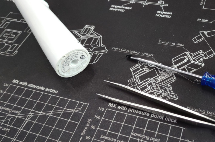

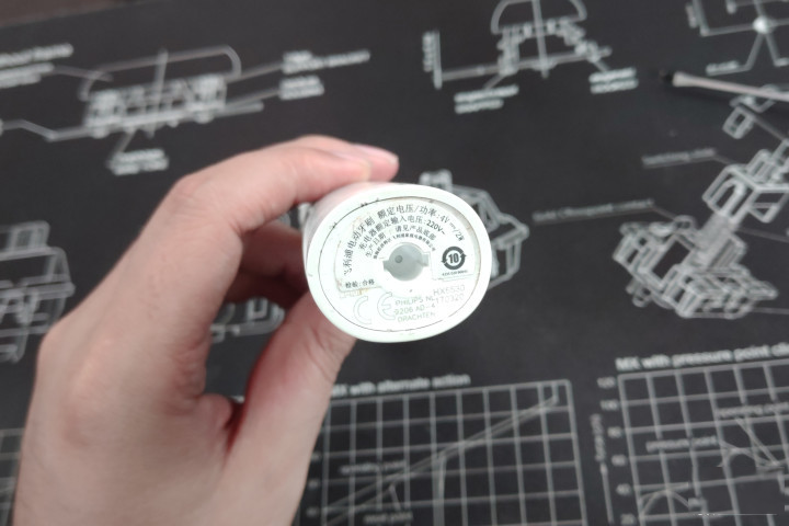

拿起牙刷底部可以看到中间的无线充电孔,据说有专用工具可以通过这个孔开启底壳。但我并没有这样的工具,所以还是选择用翘边的方法打开。
因为牙刷的底部密封非常好,几乎没有啥缝隙,所以只好用镊子沿着边缘一点点的抠。注意操作的时候要有耐心,如果有一边起来了,赶紧往里面塞一个翘片,防止再弹回去。

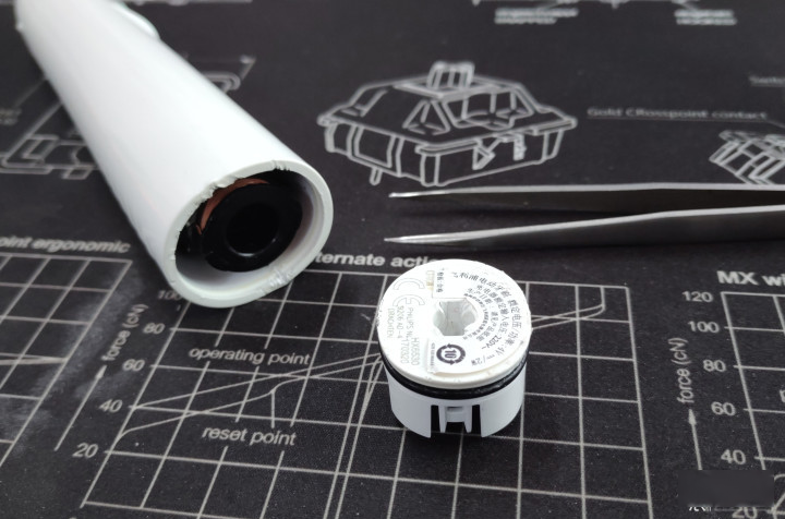

通过一系列的操作,底壳终于拿下来了。但毕竟塑料材质,翘起时肯定会让边缘有一些战损,这是无法避免的。可以看到底壳上有一条黑色的胶圈,是密封防水用的,在翘的时候尽量避免接触到胶圈上面,以免以后影响其防水性能。

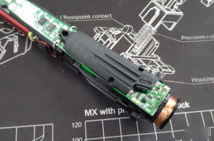

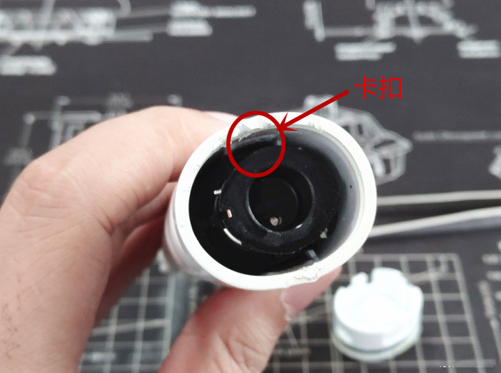

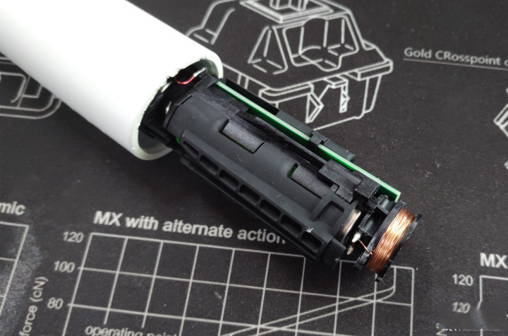

拿下底壳并没有完事,因为牙刷的内胆还卡在外壳上,需要打开卡扣才能将内胆取出。上图标注了卡扣的位置,上下各一个。

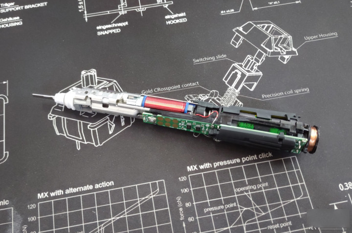

好在外壳比较软,所以可以让其发生点形变,用镊子压住卡扣,这样就可以取出内胆了。取次电动牙刷内胆也不容易,正好看看其内部是如何构造的。

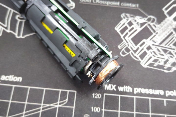

可以看到内胆最底部的线圈,其起到无线充电的作用。

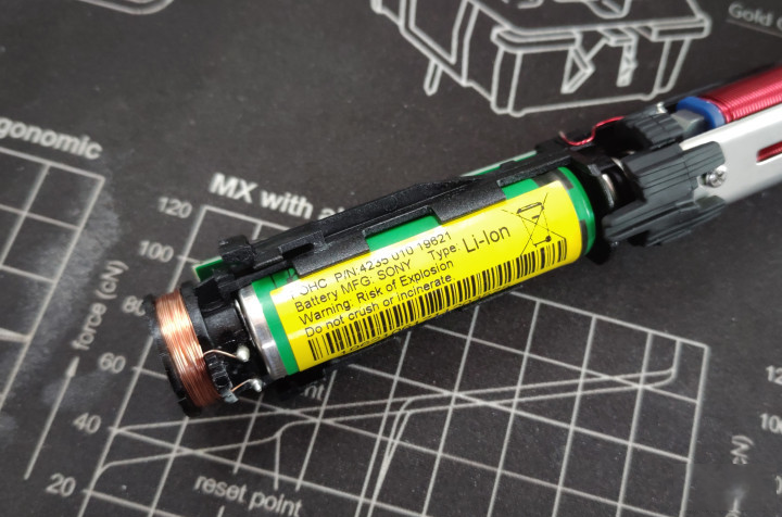

拿下防护罩里面可以看到电池的具体信息,Battery MFG:SONY,原来电池制造商是索尼。

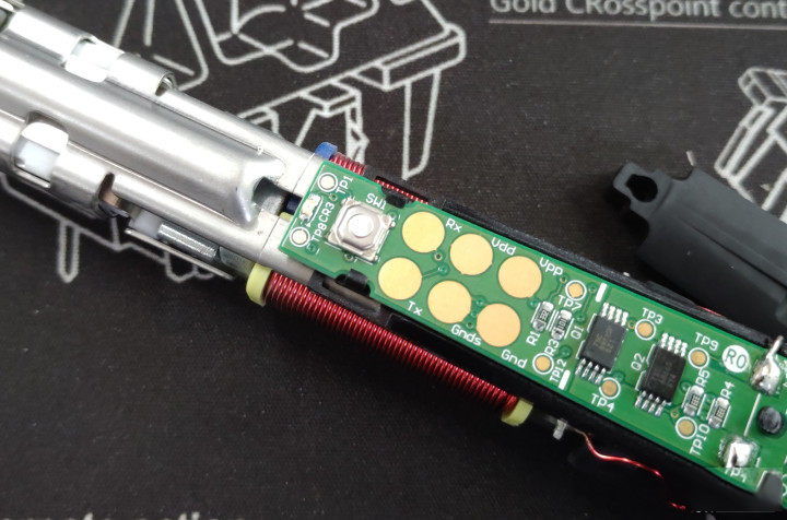

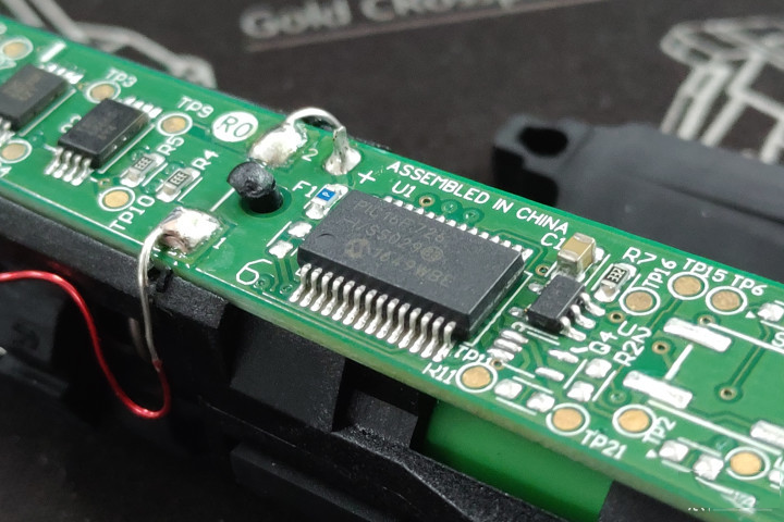

翻过来可以看到主控芯片,但我对于其型号并不了解,有知道的大佬可以介绍下。
再往上就是牙刷的电源开关以及动力马达。很难想象在如此狭小的空间中塞进了这么多东西。

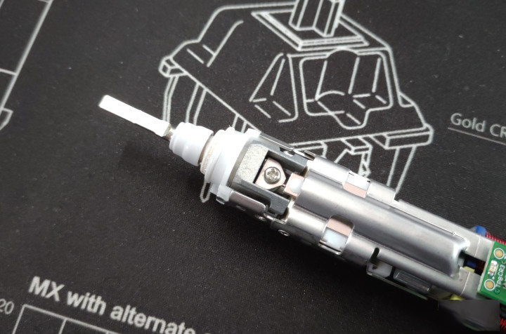

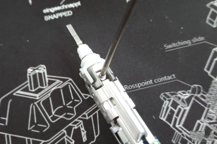

最后就到了这次问题的根源,刷柄与电机之间的固定螺丝了,看了看果然是螺丝松动了。
用螺丝刀紧固了一下,OK,问题就这样轻松解决了。

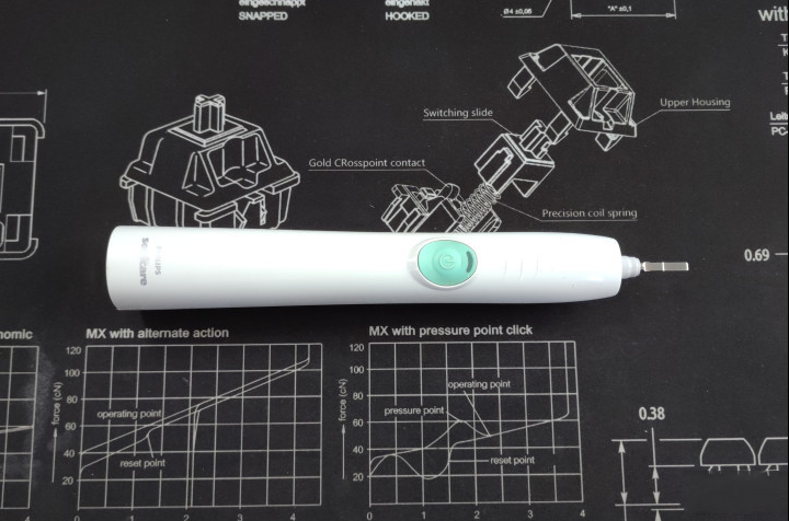

是时候检验使用效果了。
回装完毕后用手指按压刷柄没有一丝晃动,稳如泰山。所以这次飞利浦HX6511电动牙刷刷柄松动的问题彻底解决了。
