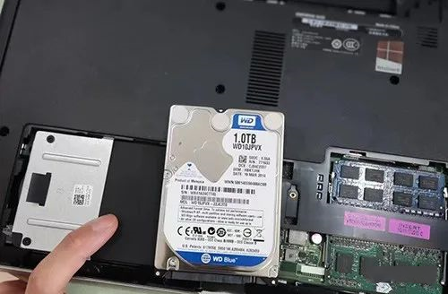

2.1拆开后盖,这个型号就真的只需拆一颗螺丝,即见硬盘与内存。

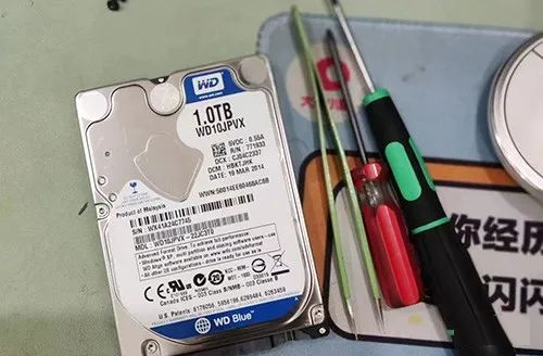

0d28db6eb2e5836128c0a81b3d0b5526.jpg 2.2替换下来的机械硬盘1T。

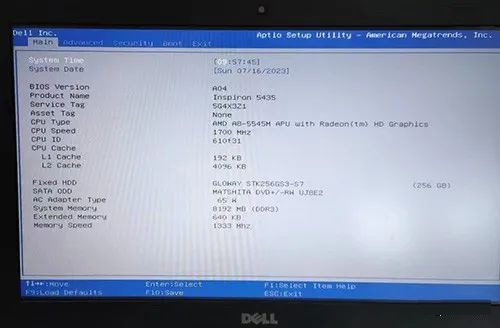

4775f03c44bcc390a1985c43c3029518.jpg 2.3进入BIOS界面(DELL进入BIOS界面,请开机后按F2键),所见配置信息。

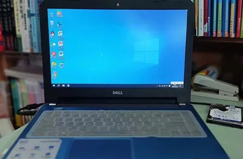

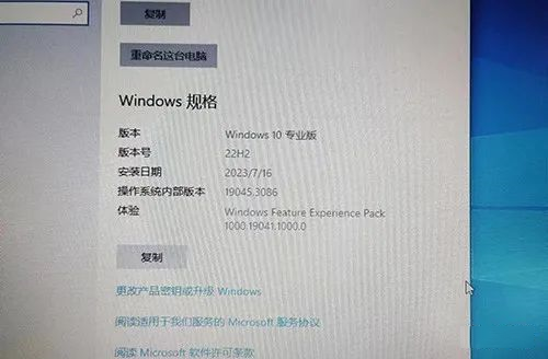

fee16bc48d8afd43b0dbaedf09b1ad22.jpg 2.4回首已过十年,装上WIN10依然还是那个能打能拼的角。

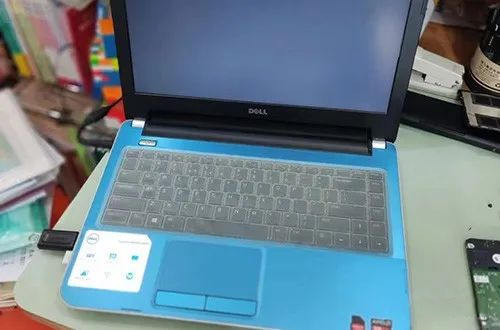

60cb536ba001688c0c2f72b5cfa5547e.jpg 2.5文档网页操作,还算流畅,固态硬盘的出现,真的是所有电子产品的福音啊。
