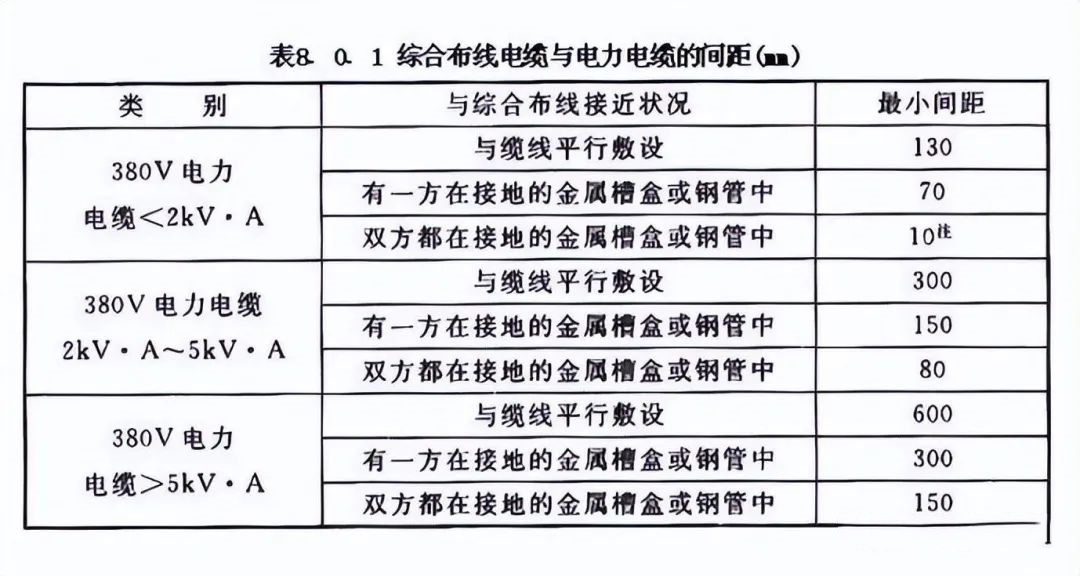

01 综合布线电缆与电力电缆的间距要求:
根据规范《GB 50311-2016 综合布线系统工程设计规范》中介绍到,其中8.01条中有介绍这块:
综合布线电缆与附近可能产生高电平电磁干扰的电动机、电力变压器、射频应用设备等电器设备之间应保持间距,与电力电缆的间距应符合表8.0.1的规定。
注:双方都在接地的槽盒中,系指两个不同的线槽,也可在同一线槽中用金属板隔开,且平行长度不大于10m。

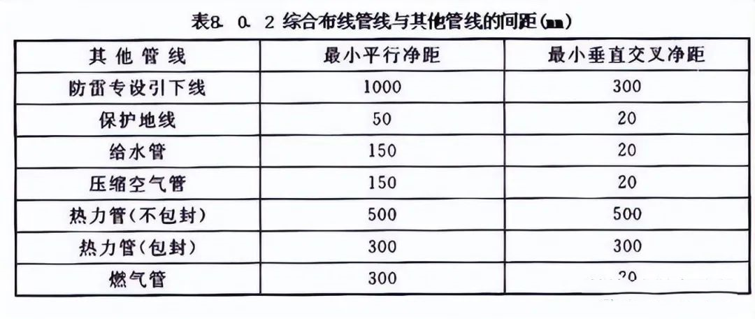

除了强弱电线缆之间的间距外,在管线上间距也有规定,我们可以看下下面8.02条规范。
02 综合布线管线与其它管线的间距要求:
室外墙上敷设的综合布线管线与其他管线的间距应符合表8.0.2的规定。
