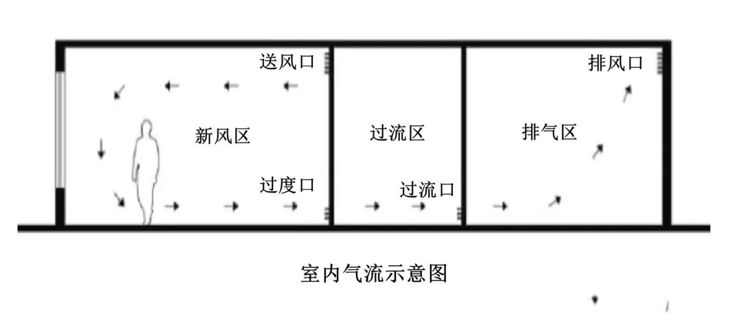

正负压关系
送风是正压,回风是负压。独立回风就是每个区域的送风量比回风量略多一些也称微正压。一般厂家设备默认送风量大于排风量10~20%,也就是说设备本身就是微正压的设计。
集中回风是不断向房间送风,房间处于正压状态,当卧室的门窗密闭性非常好并且是关门关窗的时候,随着不断的送风,室内压力越来越大,压力越大送风量就越小,就像吹气球一样,气球越大吹进去的风量就越少。
设置过流口
根据国标JGJT 440-2018规定,当采用分室送风集中排风时,房间应设置过流口,并应与集中排风区域相连;对不能设置过流口的房间,其内门与地面净空应留20~25mm缝隙。
所以集中回风一定要在门下面预留20~25mm缝隙保证送风量顺利溢出由集中回风口排出建立合理的气流组织,这样效果才有保障。.
