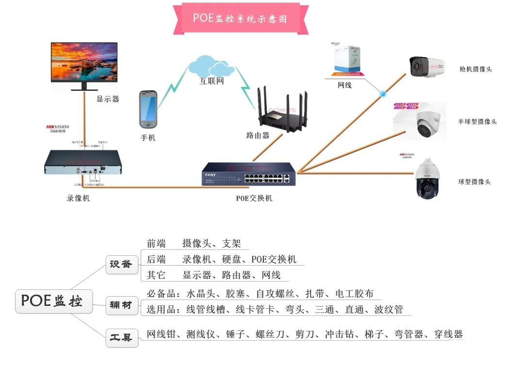

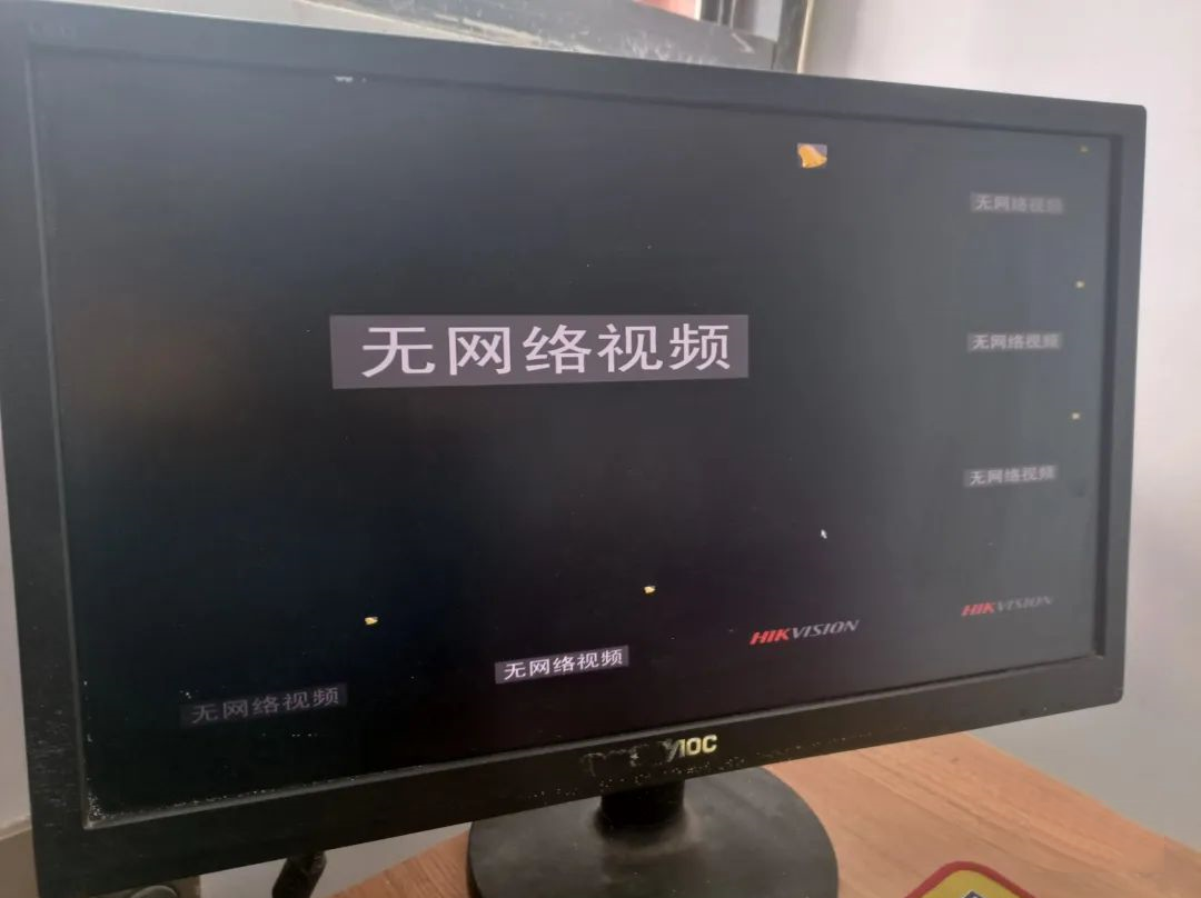

对于小型网络视频监控系统,有时会出现全部摄像头无画面显示,这情况该如何应对呢

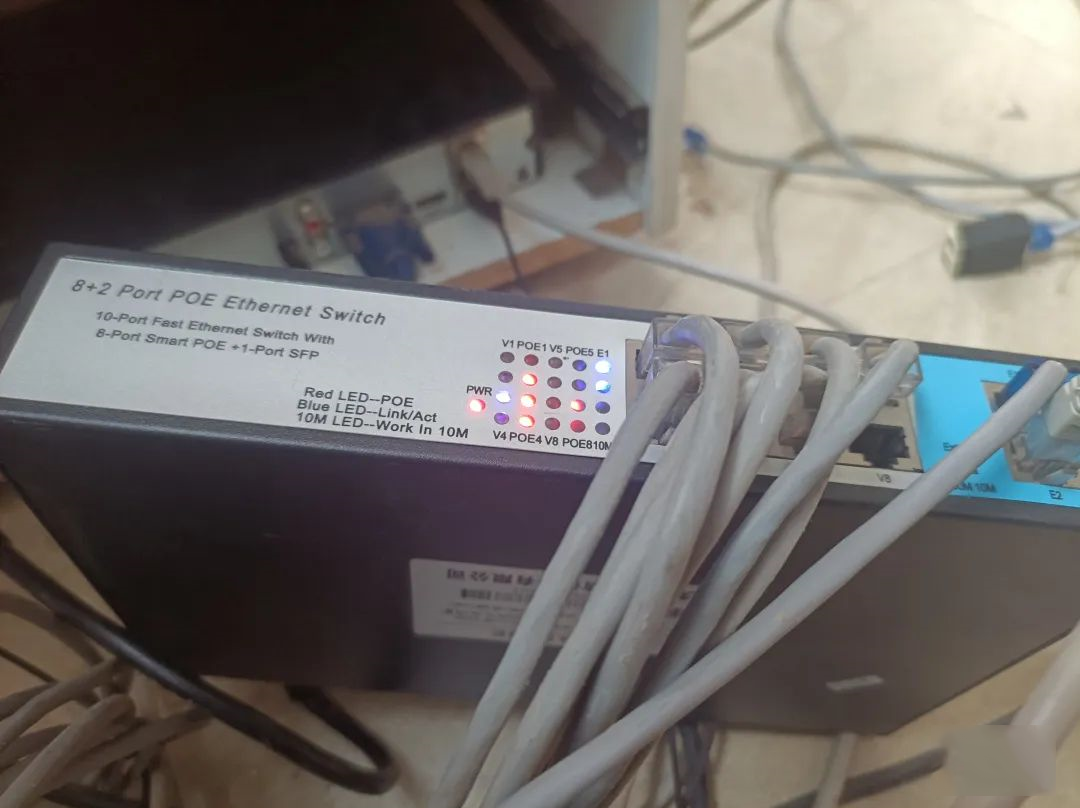

5019985712f31080f8ce812f7dd6798f.jpg ​首先,查看一下交换机的状态,主要看是否通电,网口灯有没有正常闪烁,连接到录像机的网线是否松掉或破损,以此来排除交换机的故障

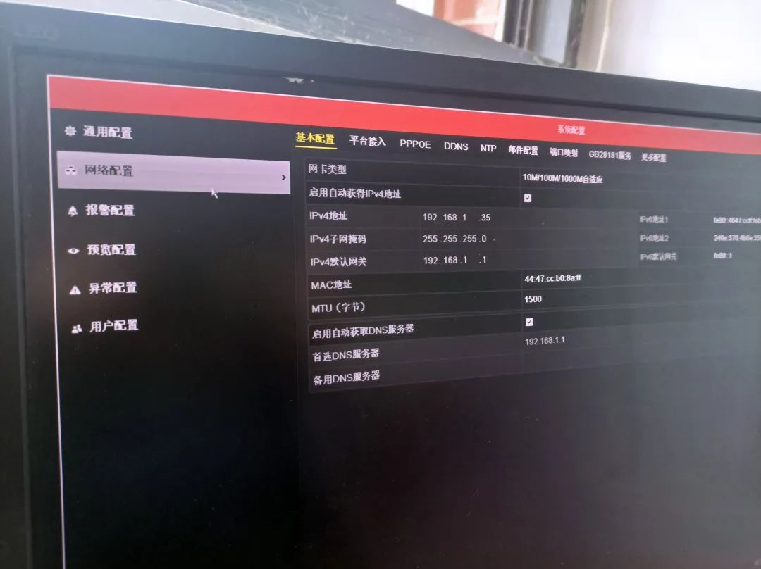

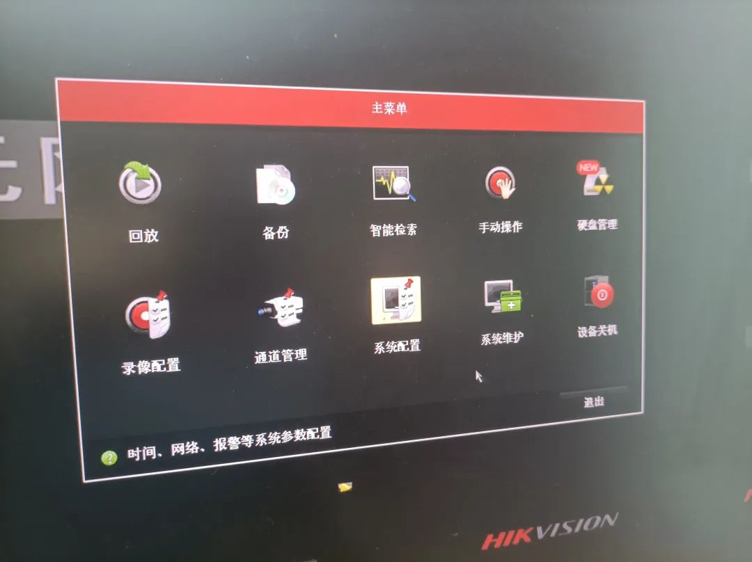

接着,进入录像机后台管理界面
进入:系统设置\网络配置,查看录像机的IP地址,记下其IP网段,再看平台接入选项,看录像机是否在线,就是外网连接是否正常

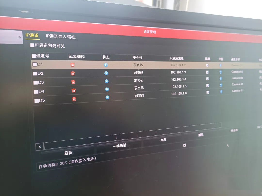

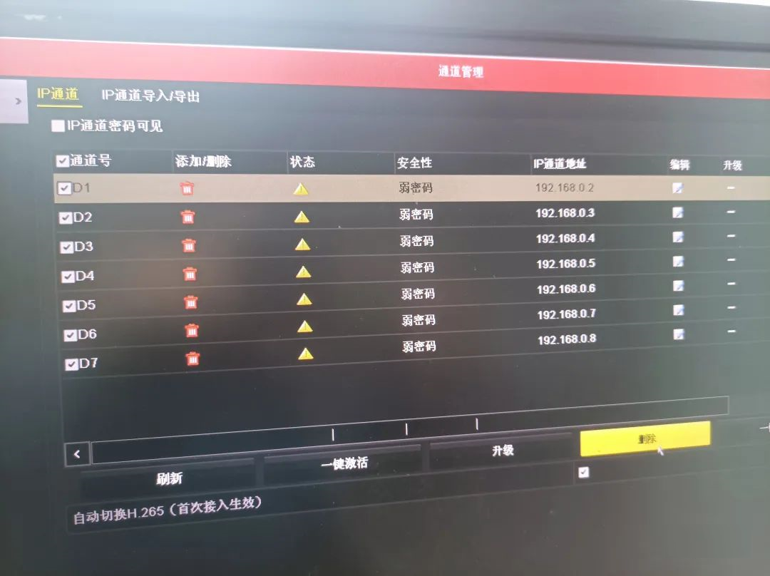

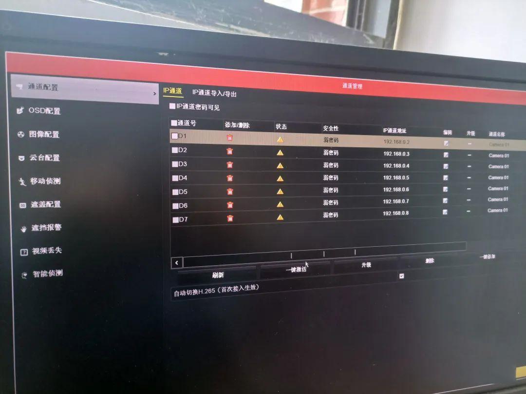

切换到“通道管理”,查看摄像头的IP地址,记下其网段,与录像机的IP网段相对比,很明显,这是IP网段不一致导致摄像头与录像机失联
怎么处理呢?

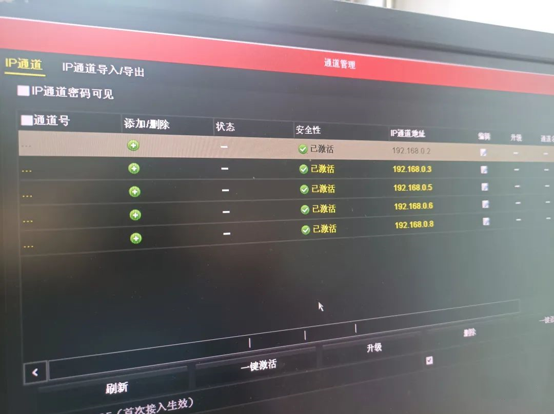

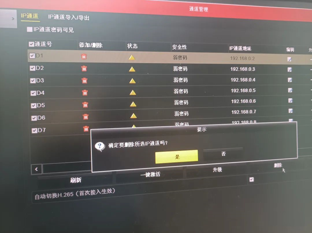

其中一种方法就是,把摄像头从通道上全部删除,然后一键添加
结果当然是如愿以偿,摄像头的画面显示出来了
综上所述,本次故障简单,就是IP地址配置的错误,简单方法就是重新添加摄像即可
