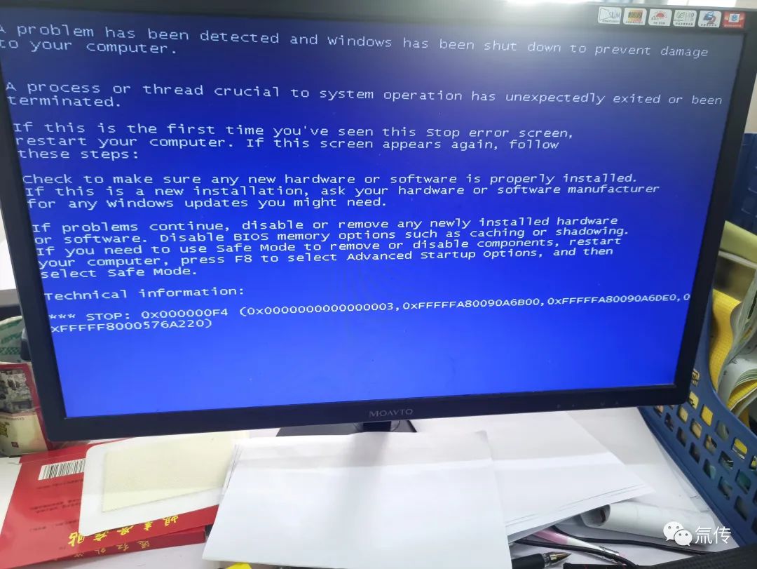

电脑蓝屏是常见的一种故障,今天,一上午就见到一台电脑连续蓝屏,而且蓝屏代码还不一样,重启电脑又正常进入系统桌面

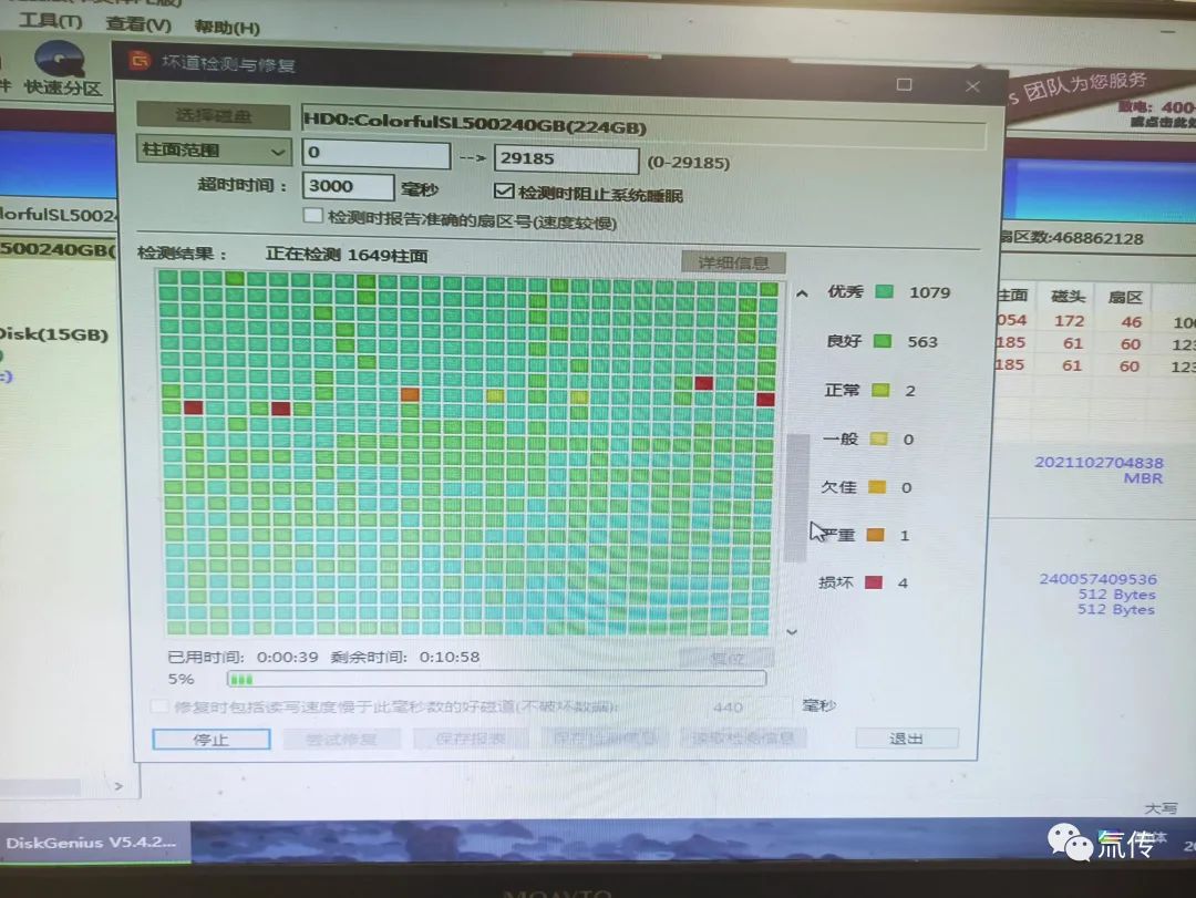

遇到这故障,首先查看配置,再进入U盘里的PE系统,用DG软件检测一下磁盘坏道
这一测还真有磁盘坏道,不多,四个损坏,一个严重
​尝试修复了,有一个磁盘坏道未能修复成功

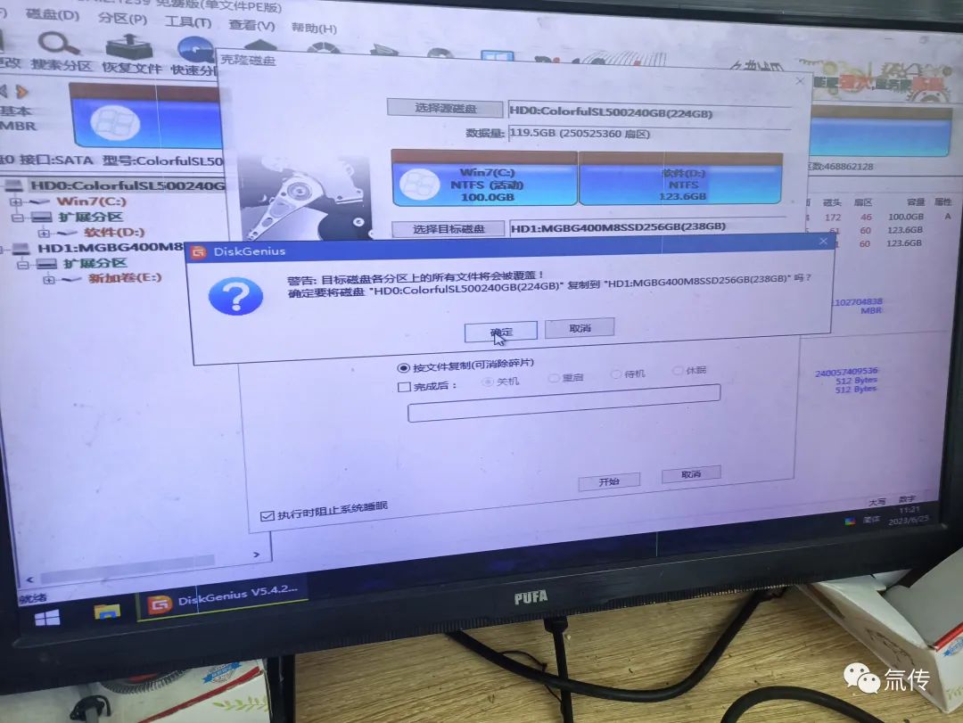

再看电脑主机,里面有不少灰尘,就先协商后带回,清理灰尘后,换硬盘

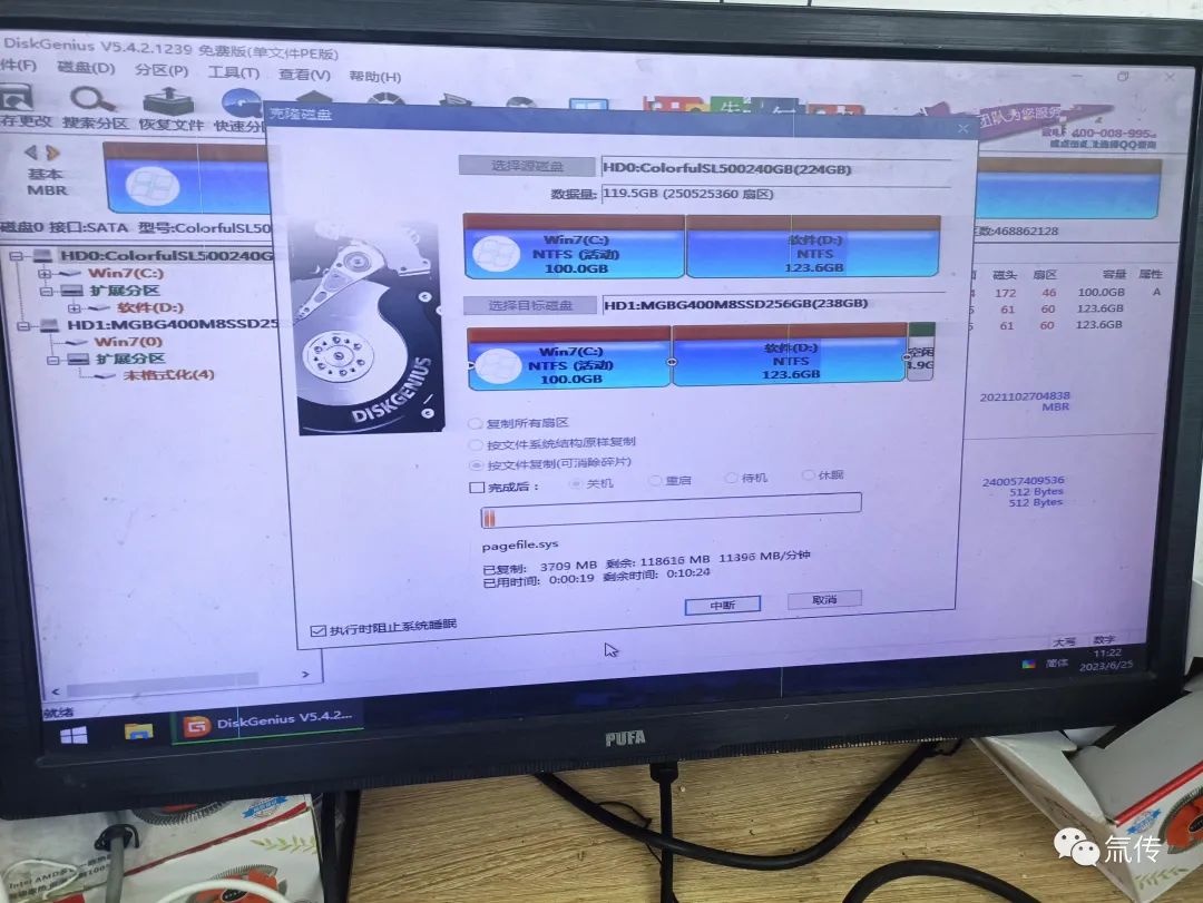

为了避免丢失数据,以及保证原系统可以正常使用,采用硬盘克隆方式将整个硬盘的数据全部迁移到新硬盘
等待漫长的数据迁移完成,接着就是修改开机引导启动文件,改为新硬盘作为系统所在盘
不改正,开机后会无法进入系统
所有操作完成后,正常进入系统的桌面了
