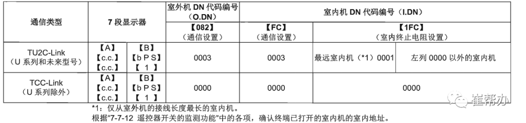

本产品需要在地址设置后对TU2C-Link或TCC-Link通信进行设置。请按照以下程序进行通信设置。TCC-Link通信已设置
为出厂默认设置。
小心
务必在进行通信设置前完成地址设置。
一条制冷剂管线的地址设置大约需要1至3分钟。
需要对室外机进行设置以进行通信设置。(仅接通电源,不会开始通信设置。)
如果连接已进行通信设置的机组,则无法对其进行正确设置。
在这种情况下,清除通信设置并重新设置。
对于设定的通信,将自动设置室内机DN代码(FC)和室外机DN代码(82)。
对于TU2C-LINK系统,将自动设置使从室内机敷设的接线长度最大的终止电阻(室内机DN代码(1FC))。

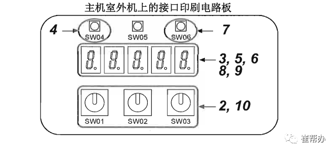

1.首先打开室内机,然后打开室外机。
2对室外机的接口印刷电路板上的旋转开关进行如下设置;SW01设置为【2]、SW02设置为【16】、SW03设置为【2】
3.7段显示器以1秒的间隔在“c.c.bPS”和“c.c.0”之间切换。
4.按住SW045秒以上。
5.7段显示器闪烁显示“ccin”。
6.7段显示器以1秒的间隔在"cc.in”和“c.c.***"之间切换。
检查已连接的室外机数量【***】。
如果室内机数量正确,转到7。
当所连接的室内机数量与7段显示器上显示的室内机数量不同时,清除通信类型设置,以消除错误原因。
要清除通信类型设置,请按住SW055秒钟以上。
7段显示器闪烁显示“c.crSt”。
一段时间后,7段显示器以1秒的间隔在“c.cbPS”和“C.C“0”之间切换
对于旋转开关,将SW01设置回【1】将SW02设置回【1】将SW03设置回【1】。
7.按住SW065秒以上。
8.7段显示器闪烁显示“cc.bps”。
在此之后,7段显示器变为“ccFin”时设置完成。
(如果7段显示器变回“c.c.Err",请再试一次。)
9一段时间后,7段显示器以1秒的间隔在“ccbPS”和“cc1”(或“cc”)之间切换。
10.将室外机主机的接口印刷电路板上的旋转开关设置回SW01=【1】SW02=【1】SW03=【1】。
