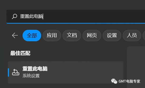

第一步,在开始里搜索重置此电脑。

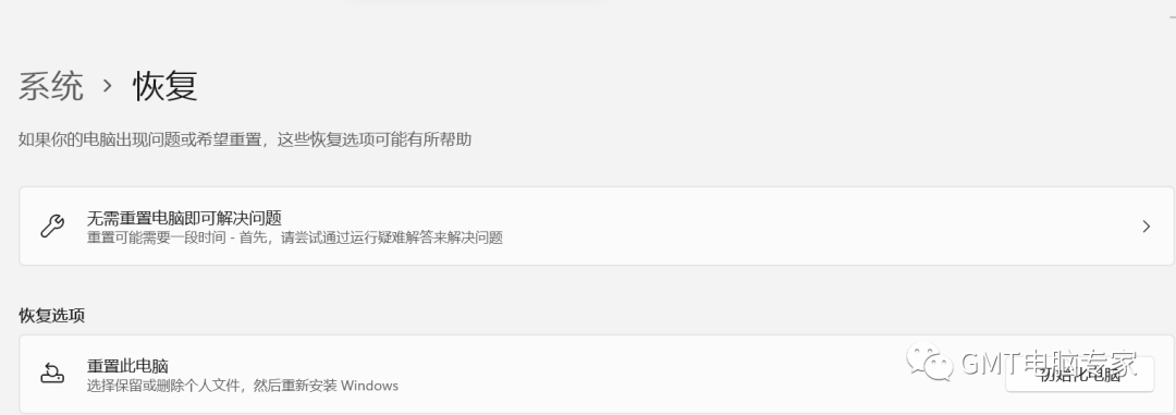

第二步,点击初始化此电脑。

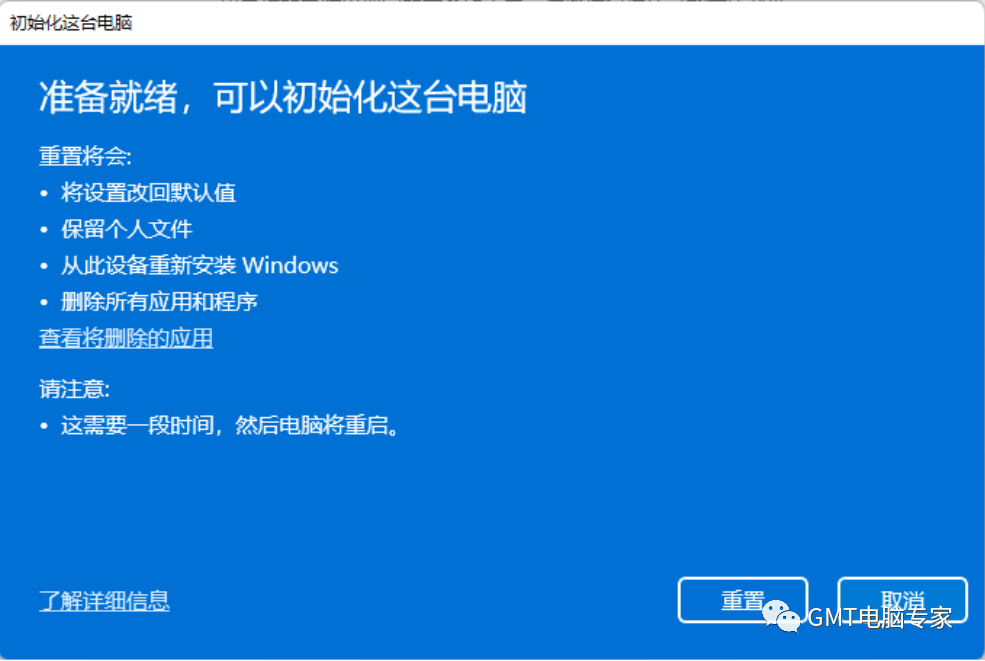

第三步,可以选择保留文件或者删除所有内容,根据自己的需求选择。
第四步,点击重置即可。
