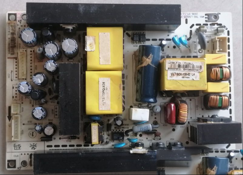

厦华LC-32U26液晶电视反复开关机且图像有马赛克的故障维修
109
3946
3946
发表于 2023-7-16 11:11:22 | 显示全部楼层 |阅读模式
此款液晶电视有一些通病故障,如果只是反复开关机,直接更换电源板C919 25V/47uF电容即可。如果字符伴有类似花屏的马赛克现象,更换驱动板C511 16V/100uF、C515 16V/1000uF两颗电容。
