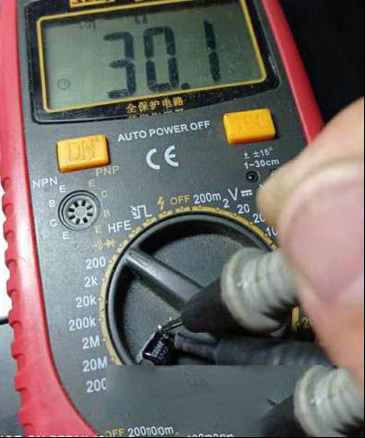

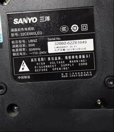

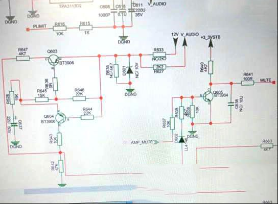

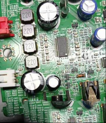

三洋32CE660LED液晶电视用的是TCL 40-MS82S0-MAC2XG一样的主板,伴音集成电路有的是TPA3113D2,测量供电24V电压正常,1,2脚连接到MUTU,也就是静音,电压只有0.3V,处于静音的状态,检查静音电路,上电静音电路由Q603、Q604、Q605及外围阻容电路组成,测量发现Q603一直导通,查到Q603的B极电压低,所以一直导通,测C637电容正极电压为0V,正常情况下应该从0V充电到供电电压,实现开机上电静音,焊下C637电容,用万用表测量发现短路了,有30欧姆的电阻,更换后声音正常了。
