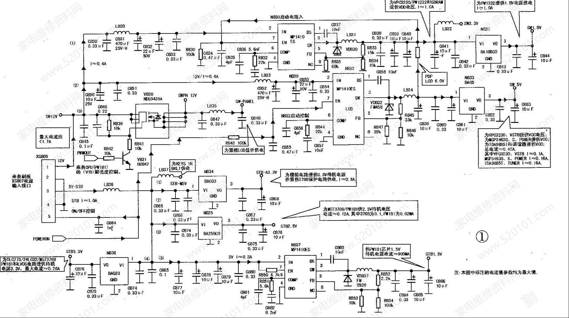

一台TH-P42SPC松下等离子电视,自动重启,重启时绿灯闪烁,而且是不定时重启。有时一天一次,有时两天一次,有时一天重启5~6次。补焊电源板故障依旧,求高手指教如何维修?
      从维修过程分析,重启时绿灯闪烁,而且是不定时重启。由此故障现象的特征看,应该是供电电路存在脱焊性接触不良故障;也有可能是微处理器控制系统芯片的外接时钟晶振性能不良所致。维修时可由简到繁,先更换一下CPU的外接晶振看是否有效。
       其次,补焊电源板的维修思路应该说从大方向分析是正确的,但现代高清和平板彩电供电系统是比较复杂和麻烦的电路,是电路复杂;二是整个供电网络的供电“网点"很多,这就给实际检修带来不便。笔者在实际维修中积累和总结了一些初步体会,虽算不上什么经验之谈,但我想,对进一步探究如何检修高清、平板彩电还是很有帮助的,借答题之机与同行们一谈。本文并非“对号入座”的实例,意在抛砖引玉, 为大家提供一种可进一步探讨的新思路。
                就本问题而言,已怀疑可能是电源供电电路存在脱焊性接触不良,但到底该如何着手?从何查起?这一点就显得有 些难办了。根据笔者的体验,还是有-些规律可寻的。由于本人无本问题中所提及的TH-P42SPC松下等离子彩电电路图,故以康佳LC-TM3216液晶彩电供电“网络”为例,测绘出供电“网络”图(见图1)。
        111019puuuczduylfvfyzv.jpg         首先,我们从图1中可以看出,待机电源(STB )在供电“网络”中是不受于CPU发出开机指令。从图1中可见,给面板显示屏供电有待于v830(NDS9435A)④脚的开机指令电平;给其他后续电路供电有待于N832(MP1410ES-SW )⑦脚的开机指令。如果开关电源是正常的,该部分供电“网络”电路中有故障同样也不能正常开机,对这些部位检查时,除要检查供电“网络”电路外,还要检查开关机的控制情况,从图标中也能看出,每种供电电压数据前均前辍有“SW"字样,即表示这些供电是受CPU开关控制的供电电压,控制的原则同样是把供电涉及面广,供电电流又大的供电支路作为重点检查,其道理如前所述。比如,12V第3路供电,是供背光灯的电源,在供电端标有sw-PANEL,即表示为面板供电并受控于开关控制的电压,其中“SW"表示开关;"PANEL"表示面板。由于该供电电流大,自然V830受损的几率高;同样,由于电流大,L835某端产生裂纹性脱焊的可能性就会大一些。这就是我们根据供电“网络”的特点,着眼于检修重点的缘由所在。
       现代彩电,供电“网络”均采用字母表示,一个供电支路上经过多次转换,虽然电压数未改变,但转换后的供电字母变了。如果比较熟悉各英文字母的含义,那是再好不过了。如果对各种字母代表的含义不甚了解,自然就相对增加了解读的难度。
       以上作答,虽与问题中提及的机型不对号,但对不能开机,或供电电路存在不良故障的检修应该说是一种新思路。因为现代高端与平板彩电电路中设置了相当多的检测保护电路,只要某一处开路、接触不良:过压、欠压、过流等,均可能产生不能开机故障,而且这种故障突出的反映在电源供电电路中,有些东西还有待于进一步学习、总结和提高。
