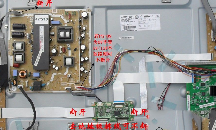

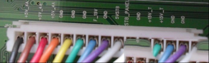

针对三星PT42638NHDX(三星YD13屏),故障表现为不开机和开机保护,检修维修时首先确定是主板还是屏组件引起:可自检,1、测量主板待机5VSB(即电源板的STBY脚)有没有5V,如下图1主板和电源板供电插座:
               没有待机5V或不够,则通过待机5V对地阻值测量,断开插头等,确定是电源板或者是主板问题。
               2、待机5V正常则测量主板二次开机控制STB-PANEL到电源板的CN801插座PS-ON(如图1所示),是否由高电平3.1V转为低电平0V,且是否稳定。若稳定为0V则主板二次开机正常,故障在屏组件。若为高电平不变或由0V再变为高电平,则是主板或按键等不正常。
        注意:此故障可将主板插头JP01拔下,将STB-PANE或CN801的PS-ON与地短接,若开机电源板输出电压正常与屏上标签一致,则不开机或保护是主板引起,否则是屏组件故障。
       3、若去掉主板将CN801的PS-ON对地短接也不能开机或保护:

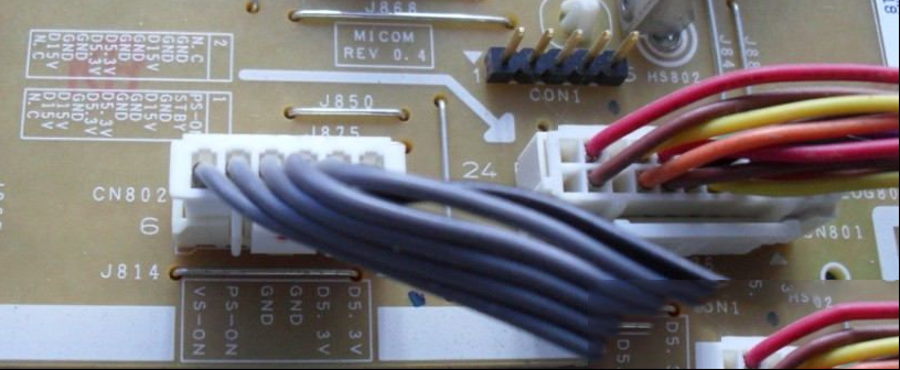

     (1)只保留电源板和逻辑板连接,CN801的PS-ON接地,通电测量CN802的D5.3V和VS-ON 3V左右,电源板输出是否正常—与屏电压标签比较。如下图2所示。
              若电压输出正常,则故障在两边的驱动板。

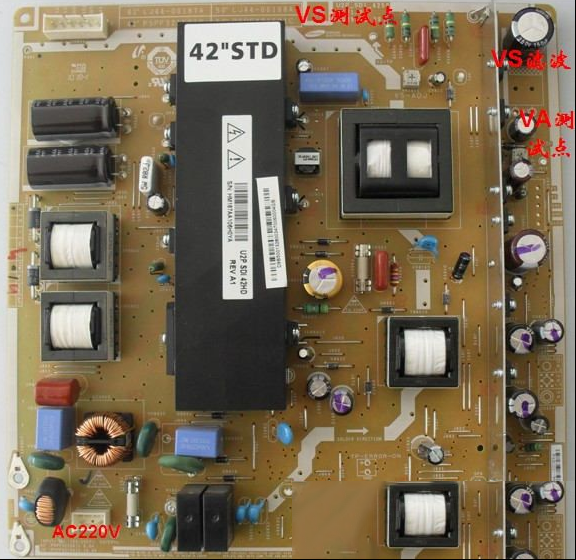

       A、电源板—CN801的PS-ON为0V,CN802的VS-ON为3V,电源板可正常工作,否则电源板有故障,因此可以将电源板完全断开,将CN801的PS-ON接地,VS-ON接D5.3V,接上交流供电电源板单独通电,正常则给VS输出接100W灯泡看能否带起负载,否则检修电源板。如下图3所示。

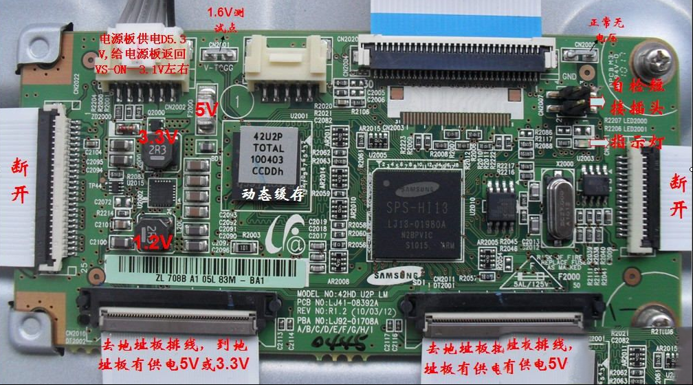

               B、逻辑板—测量保险上有无5V,指示灯是否亮,3.3V、1.2V等如下图4所示。
               若逻辑板5V、3.3V、1.2V正常,但没有VS-ON输出则逻辑板坏,若断开到地址板的两个排线通电VS和VS-ON都正常,则检查地址板。若电源板单独通电VS带100W灯泡正常,D5V/D15V正常,接上逻辑板断开地址板也保护或无VS/VS-ON输出,即是逻辑板故障。

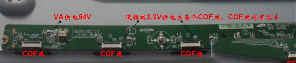

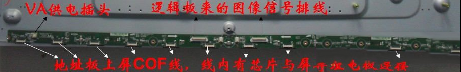

       C、地址板—若断开地址板开机不再保护,则可测量VA、3.3V等是否有短路,可断开COF线判定哪一个COF线问题,有的屏COF线可断开,有的COF线是压在地址板上不能断开。一般都是上屏COF线内芯片损坏或者COF线接口打火烧坏,即换屏如下图5所示。
               注意:上述检修是将扫描驱动板和维持驱动板的供电线断开,同时断开逻辑板到两个驱动板的排线。

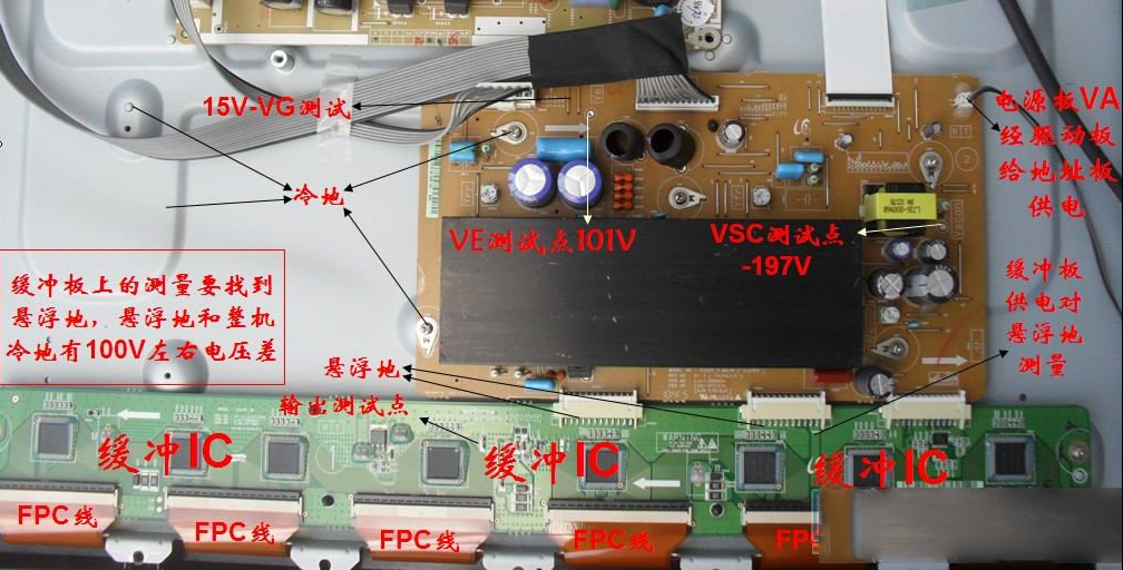

       4、扫描驱动板缓冲板和维持驱动板引起不开机和保护的检修:
       检修原则:不通电也可用电阻法测量大致判定好坏,通电瞬间快速测量缓冲板输出,VSC电压VE电压VG电压及VS电压等,原则上测量保险管上电压,防止插座接触不良和保险开路。如下图6扫描驱动板:
               测量开机瞬间有没有VS/VSC(VSCAN)/VE/VG电压,若开机瞬间有正常VS,但无VE或VSC或较低一般为驱动板故障,测量VS/VSC(VSCAN)/VE/VG电压是否有短路现象。同时测量驱动板上MOS管、二极管等好坏判定,如图测量缓冲板的供电有无155V和集成块输出上屏70~80V左右(对悬浮地),集成块对悬浮地阻值是否一致,不一致则缓冲板坏,测量时将FPC线插座的黑色卡子撬开,露出插座引脚,测量这些引脚即是测量集成块的引脚。缓冲板坏也会引起驱动板坏。

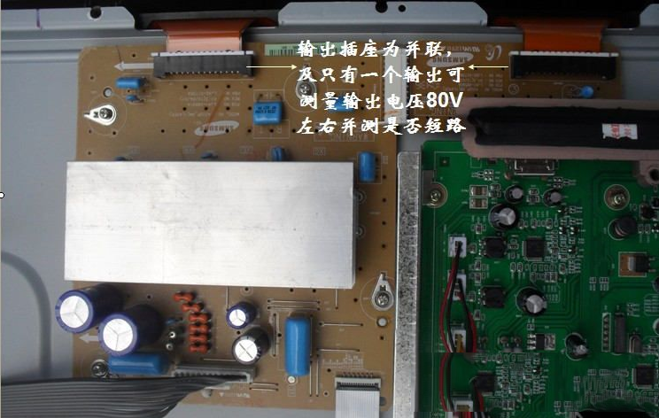

                维持驱动板如下图7所示。
                测量VS/15V等电压有无,并测量是否短路开路。如图测量开机瞬间输出电压多少,若瞬间正常(本机维持板输出85V左右),说明维持板基本正常,同时测量MOS管和二极管等阻值是否正常进一步判定。
