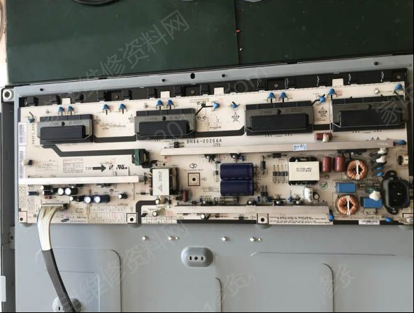

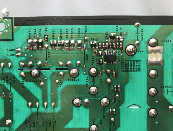

接修一台三星LA40B550K1F液晶电视,故障表现为开机三无,电源板号型号是BN44-00264A(图纸),拆机测量保险丝FS801S开路,BD801S正负极电阻3K欧左右,断开LP801S后BD801S阻值恢复正常,取下QP80S发现D S脚有打火痕迹,已经有碳化但未击穿,用刀片详细刮掉积碳,洗净,抹上704硅胶,待胶干后装上,测量BD801S正负极阻值已经正常,焊好LP801S,装上保险丝通电开机,电视机有开机声音但黑屏,测CP815两端电压只有300V左右,说明PFC电路未工作,测UP801S FAN7530 8脚15V正常,测量外围电阻和二极管均正常,代换UP801S FAN7530后CP815两端电压上升到380V,背光点亮,维修结束。
