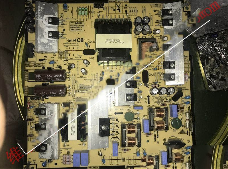

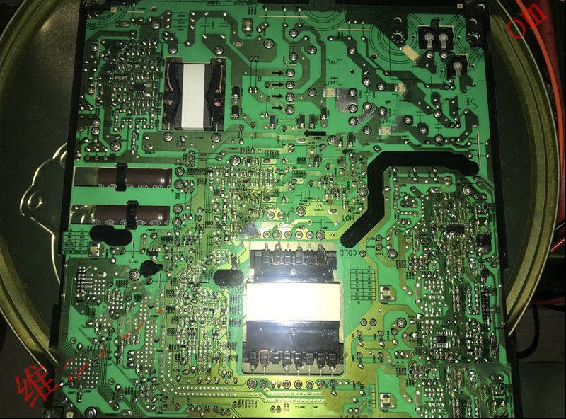

接修一台三星UA55JU5900JXXZ液晶电视,电源板号L55S5_FDYVC / BN96-35336C,故障现象是红灯闪不开机,拆机测12V供电波动严重,CP811S上电压只有310V左右,说明PFC电路没工作,报价完毕取下电源板目测TM801CS好几个针脚已经脱离,重新补焊好TM80CS后装机通电电视机恢复正常。
