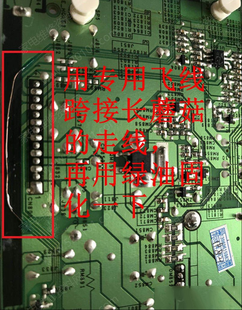

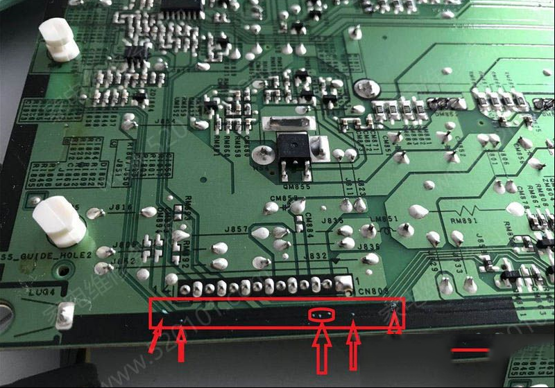

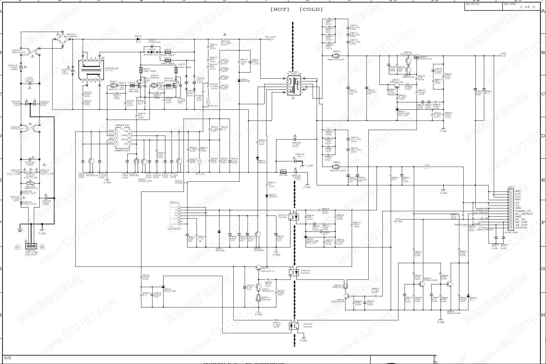

接修一台东芝40A1C液晶电视,故障表现为插电红灯亮,按侧面电源键转绿灯亮屏不亮无图无声,按电源键电源指示灯能红绿转换可以判断主板工作基本正常,主要检查电源板,直接测CN950 2脚没有13V,主板已经工作所以5V和3.3V不用测,跟着CN950往前到电源板查,CM851有电,CM853没有,说明QM855没有导通,在测量过程中无意间发现CN803旁边有很多小蘑菇,经常修电磁炉和遥控器漏电池液的师傅应该知道怎么回事了,拿放大镜详细观察,蘑菇有点多,测RM851到DU851已经不通,用飞线跨接长了蘑菇的走线,绿油固化,装机恢复正常。
