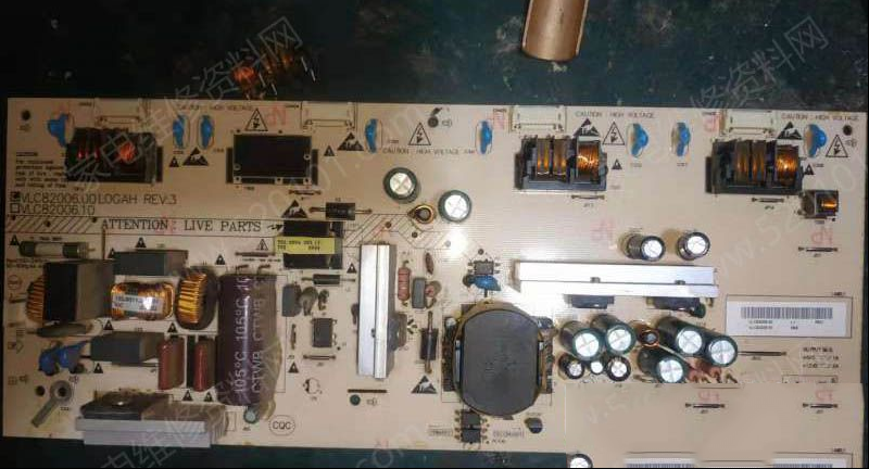

接修一台长虹LT26620液晶电视,电源板是VLC82006.00,故障表现为开机一闪即灭,再次开机发现蓝屏最下面一排处较暗,应该是灯管没亮。因为这种机子年代比较久担心U型灯管问题,就直接告诉用户现在这种配件不好进货,而且路上容易坏,就直接告诉用户改装LCD要价红棕棕。
       交谈中用户说这机子一共加起来一年都没看到,机子一直放着没看,现在想拿出来看看结果没看几天就成这样。后来闲来无事,想来没看多久灯管不会这么容易就老化坏掉,就拆开看看,先测量四个变压器,初级都是零点几欧,次级1千欧。正常的。
               然后将板子下面三个灯管接上,上面好的先不接,就是最下面灯管用上面的逆变器,开机发现居然亮了,证明下面灯管是好的。可能第四组逆变器线路上出了问题,后来把不亮的那一个逆变器和上面其中一个逆变器拆下来,再次测量阻值相同,初级零点几欧测不出来,坏的那个逆变器做上记号,然后互相调换了个位置上机测试。发现不亮的那组灯管位置变到调动后的位置了,结果证明是逆变器坏。应该是初级匝间短路,因为次级阻值一样,只有初级零点几欧不好测,某宝搜索没有这种变压器,看来只有买块板子回来直接装上了。
