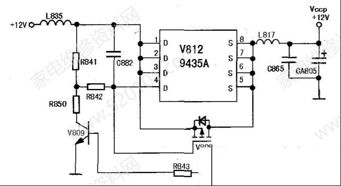

一台康佳LC46GS80D液晶电视通电后屏幕呈现黑屏状态,但伴音正常。伴音正常,说明开关稳压电源电路和MCU控制电路及信号处理电路基本正常。卸开机壳,通电检查有关电路没发现明显的故障,测查电源输出插座XS803的①脚和③脚,发现+12V和+5V电压均正常,观察显示屏背面有光亮,说明背光灯逆变器电路及供电也正常,为此判断故障有可能出在主板电路或显示屏逻辑控制电路等。
               检测主板电路中几个关键电压,也都正常。测查LVDS输出端插座xS501 49脚显示屏工作电压,只有2.6V左右,正常工作时插座xS501的41、43、45、47、49脚电压均为+12V,说明该电压有问题,形成此电压的有关电路见图1。
               显示屏工作电压正是取自该+12V电压,它是由电源电路送来的+ 12V电压经V812( 9435A )转换成稳定+12V电压从其⑤、⑥、⑦、⑧脚输出,再经电感L817输送到LVDS输出插座XS501,供给显示屏逻辑板等控制电路的。V812采用P沟道增强型场效应管,其④脚上的控制管v809受主芯片N501 (MSD289FG )③脚的脉宽调制PWM信号控制。正常工作时, V812④脚为低电平,控制其转换输出+12V电压。测量V812的电压输入端①③脚均为正常12V电压,但输出端电压却很低且不稳,且④脚为高电平;测控制三极管V809基极电压正常,将V809焊下电路检查,正常无问题。查与V812的③脚和④脚并接的电容C862和两只串联电阻R841 R850也均无问题;测查V812的④脚外接控制电阻R842时,发现其阻值变大几乎呈开路状态。用一只100k的电阻换上后,故障排除。
