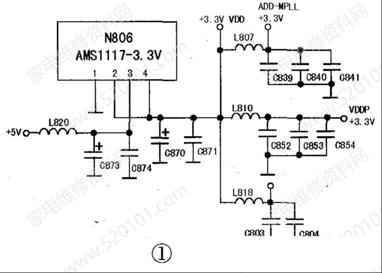

一台康佳LC46GS80D液晶电视不能开机,电源指示灯也不亮。开机,指示灯不亮,观察显示屏也无背光,检测电源输出插座XS803的③脚和①脚有正常的+5V和+12V电压,说明开关稳压电源电路工作正常。按开/待机键无反应,而正常工作时按开/待机键后,+12V和+24V电压会停止输出。测量插座XS803⑤脚开/待机控制端始终为高电平,接着测量开/待机控制电路中的开关控制管V805基极为低电平,由此判断MCU控制电路没有正常工作。该机MCU主芯片采用的是N501 (MSD289FG),据以往维修经验,N501工作异常,多是其供电电路有问题。
        110945ttt6qu022iig32lc.jpg        N501主芯片的MCU及外围控制部分电路的供电是由低落差电压调压芯片N806( AMS1117-3.3V )来完成的,相关电路见图1。经电感L820送来的5V电压经电容C873、C874滤波后送入N806③脚,由其转换成+3.3V电压供给MCU及外围有关控制电路作为电源。另外,该电压经电感L835后,由P沟道增强型场效应管V811转换为+5VA电压,再经L804供给主芯片信号处理电路,待机时此电压受主芯片N501 16脚脉宽调制PWM信号的控制,确定是否切断+5V电压。正常开机时,+5VA电压经电感L819滤波后再由N807(AMS1117-3.3V )转换成+3.3V电压供给主芯片模拟部分电路外,还经电感I828和N808(AMS1117-1.8V )转换成1.8V电压,作为主芯片内存控制器和外围的DDR2电路的供电电压。根据主芯片N501的供电情况,首先对MCU及外围控制电路提供的工作电压进行检查。经实际测量发现电容C873两端电压在2.6V~3V之间波动,正常应为稳定的5V电压。对N806外围有关元件进行检查,如C873、C874,均没发现问题;断电后用万用表电阻挡测查N806各脚对地电阻值,发现N806已损坏。另换一块AMS1117-3.3V电源转换模块,故障排除。
       需提醒的是:此电源使用的电感比较L820变质阻值增大会导致电视机出现“三无”状态源指示灯黄灯亮,开关稳压电源无+12V和+24V电压输出。检修此类故障时,要重点检查各供电电路中的电感是否有问问题。
