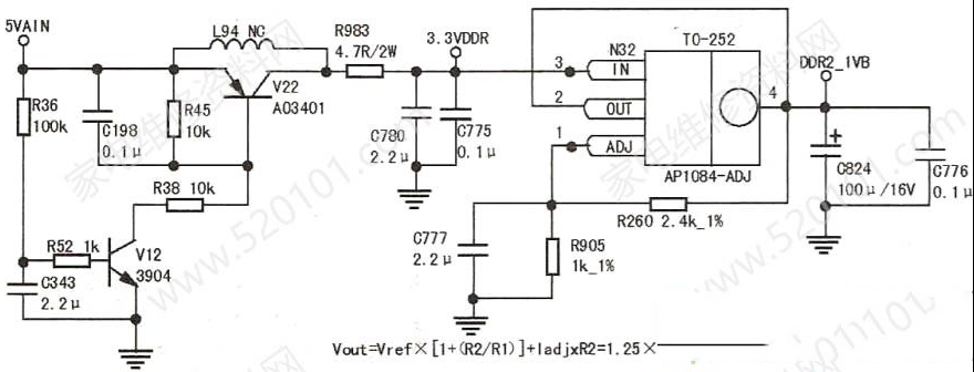

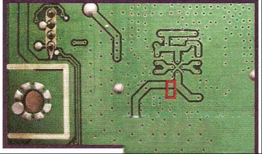

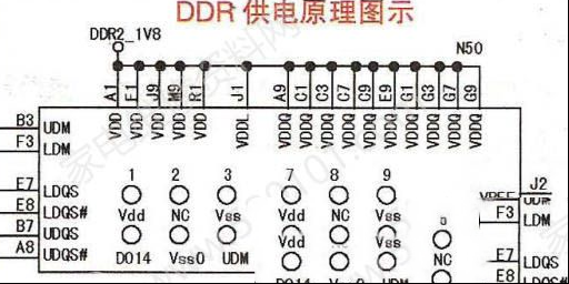

TLM46V89PKV型液晶彩电经常在冷开机或观看过程中有不定时自动重启现象。经检查是由于主板DDR芯片供电滤波不良纹波系数过大导致的故障。解决方案是在主板的背面,靠近位号为N50的DDR供电1.8V输入端,刮开铜箔面背焊一只10uF片式滤波电容。
               改部位实物图示见图1、2,局部电路见图3、4。
               将该铜箔走线刮开焊接点,然后对应地铜箔面上刮开焊接点,然后将10uF片式电容焊接在1.8V铜箔面与地的铜箔面之间。
