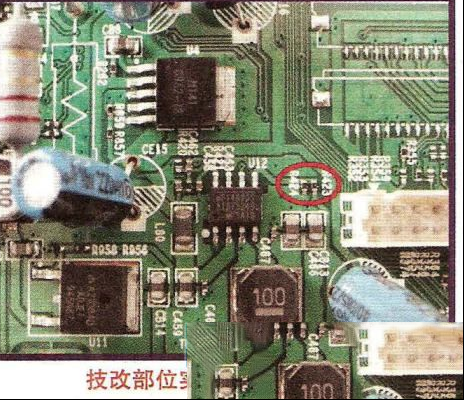

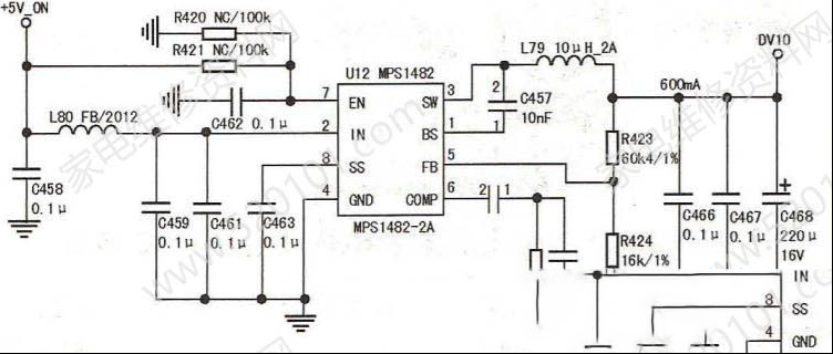

海信TLM32V86K( 1125 )型液晶彩电经常在观看过程中有不定时死机器现象,死机时有时还花屏。按键遥控失灵,重新升级无效。经检查是由于主板(RSAG7.820.2051)上主芯片工作不稳定所导致的故障,主芯片1.0V工作不稳是主要原因。解决方案:更改MSP1482集成块⑤脚反馈电压。将原R424的阻值由实际装的2kΩ电阻改成820Ω。使DV1.0输出提高到1.1V左右。经过测试机器正常。本方案还适用于TLM42V66PK( 1111 )机型。
               技改部位实物图示见图1,局部电路见图2。
