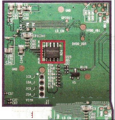

海信LED42K310X3D型液晶彩电存在不定时开机花屏、3D下亮度大且无3D效果两个问题。1.不定时开机花屏的具体表现:菜单字符重影、图像过渡部分(包括菜单图片上)有闪点现象,此问题会在开机操作时偶尔出现,并且几乎不可能连续出现;
                2.3D下亮度大且无3D效果的具体表现:切换到3D模式或进入2D转3D状态时,可以观察到图像亮度明显增加且戴上眼镜后看不到立体效果,正常的3D状态下图像亮度是应适当降低的。
                原因分析: 1.不定时开机花屏:由于液晶屏TCON板程序芯片内PLL(锁相环)软件参数设置临界引起;2.3D下亮度大且无3D效果:电源板(RSAG7.820.4584)上驱动三极管过饱和,使得背光不扫描,导致图像亮度升高引起。
        解决方案:1.将液晶屏TCON板上的程序进行升级:领取写好程序的片式电路\EN25B(F)40\W25X40对TCON板背面的N24进行更换,对应软件版本号为HE420FD-B56-156723-B005。请注意在拆装TCON板时要保证FFC线完好且装配到位。TCON板上N24的位置:(板号:RSAG7.820.4736),见图1。
