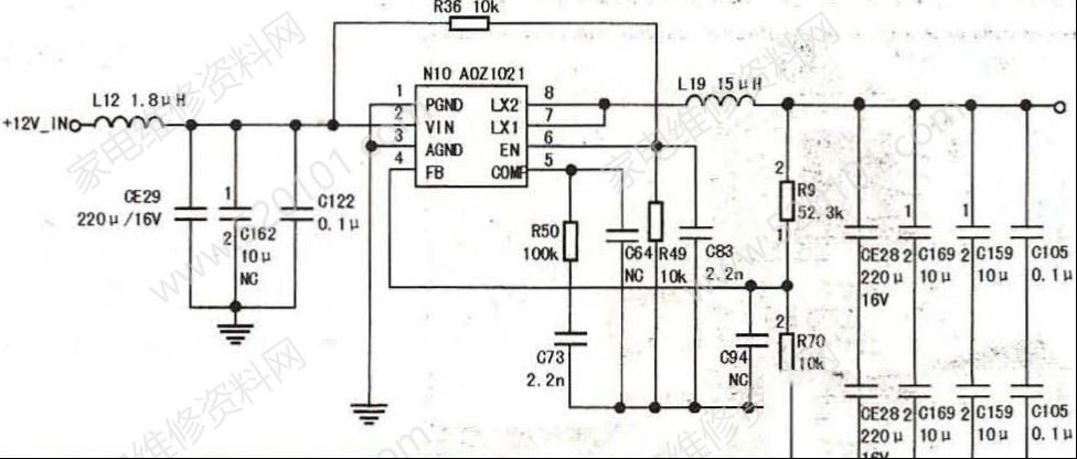

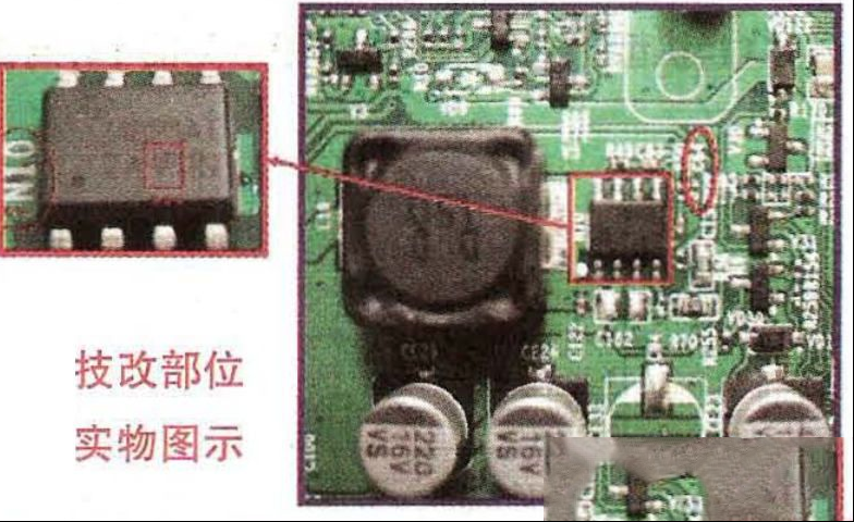

部分海信液晶LED26K01型彩电遥控关机后,长时间待机再使用遥控开机时,出现不开机现象,需多次按压遥控器后方能开机,而直接使用交流关机再开机时正常。经过观察,发现遥控开机时指示灯黑一下,然后恢复点亮(正常情况指示灯亮度不变),但机器不能启动。
               测得5V电压在待机开机瞬间跌落至1.9V ,相应地3.3V跌落至1.3V,持续时间26ms。此时复位电路电压跌落至0V,持续时间240ms ,然后缓慢回升。检查中判定产生5V的DC-DC器件N10有问题,该器件型号为Z1021AI。解决方案:整机拆开后壳确认主板位号为N10或者N15位置(由于不同主板存在位号不同问题)集成块生产批次是否为**1 P**、**1Q**.**1R**批次对于采用**11P**.**1Q**、**1R**三个批次的集成块N10或N15电路需进行设计改进,其他批次不做更改,改进方案为在C64位号处增加一只6800pF片式瓷介电容。相关实物图见图1,局部电路见图2。
