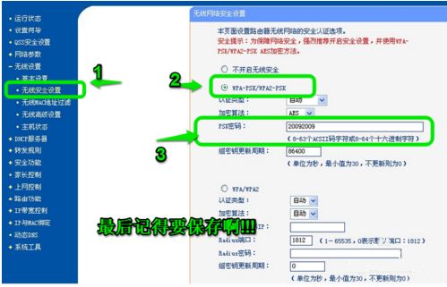

(3)再勾选无线功能,输入无线名称(可以更改的)。无线加密状态=》【勾选加密】=》【填写无线密码】=》【点击保存生效】。

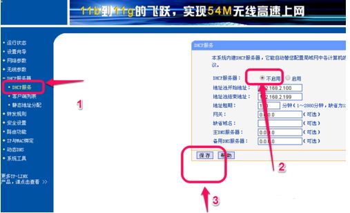

5,B路由器设置
1),单独把路由B接到电脑来设置,B的wan口先不要接,只用lan接到电脑。
2),浏览器打开路由器B的管理界面,,改B路由lan口IP地址。
3),关掉B路由的DHCP功能。
4),AB路由器的连接方法,在B设置完后,B的wan口闲置(也可不闲置)。
5),B如是无线路由,照常设置(方法与A一样),最后B的LAN口接到A的LAN口成功。
注意事项:
两个路由IP不能一样
第二个路由不能开DHCP
第三,四步不能颠倒

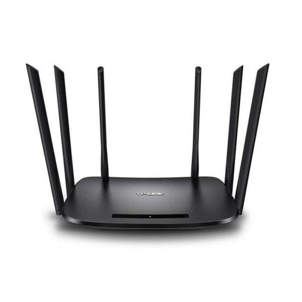

二、为什么一个路由器会有两个wifi信号
因为是双频无线路由器,分别工作在2.4G、5G频段,所以有2.4G、5G两个AP,两个wifi信号源。
一、双频无线路由器简介:
双频无线路由器,指同时工作在2.4GHz和5.0GHz频段的无线路由器,相比于单频段无线路由器,它具有更高的无线传输速率,具备更强的抗干扰性,无线信号更强,稳定性更高,不容易掉线。双频无线路由器已经成为无线产品的主流发展趋势。
二、双频的优势:
由于无线网络Wi-Fi使用的是免费的公共频段,其它的电子产品,如空调、微波炉、无线鼠标、无线音箱、蓝牙、无线电话等同样在使用这个频段,这就很容易造成设备间的无线信号干扰,从而导致无线网络不稳定。由于双频无线路由器有2.4GHz和5GHz两个频段可选,只要我们选择5GHz频段,就可以直接避开2.4GHz这个拥挤的公共频段,也可以避免与其它无线设备发生冲突,保证无线网络的稳定性,防止掉线现象的发生,提升无线网络的速度,无线网络畅通无阻。

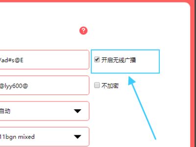

三、link路由器有两个wifi信号
家里TP-link路由器有两个wifi信号,是设置错误造成的,解决方法如下:

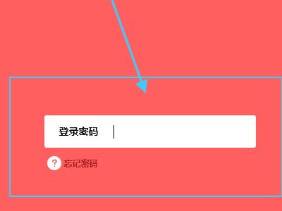

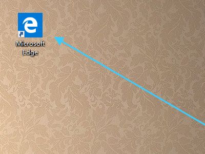

1、首先打开电脑桌面的浏览器,任意浏览器都可以。
2、接着打开浏览器,在浏览器中输入路由器管理的网址,这里输入192.168.0.1,然后输入登陆的账号和密码并登陆。

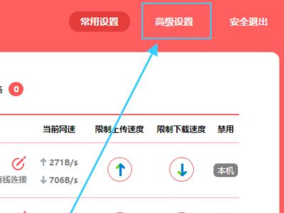

3、然后在进入的界面中点击【高级设置】。
4、下一步点击【无线设置】。
5、最后,在弹出的界面中,把【开启无线广播】的勾去掉。然后点击保存,这样多出来的wifi信号就被隐藏起来了。
