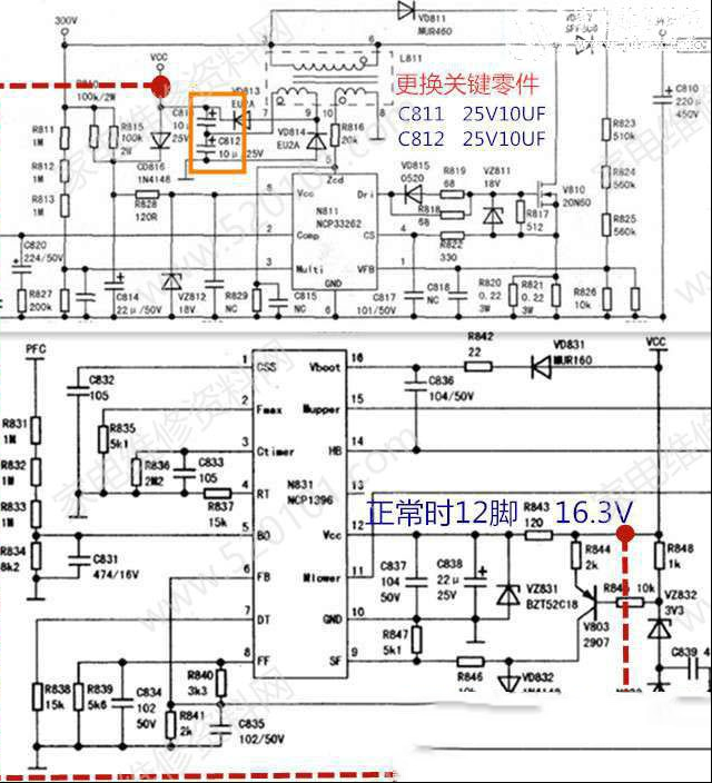

接一客户电话,一台海信42寸TLM42V68K电视机,修之前开机很难开,有时要开很多次才能开机,现在怎么也开不了了。她还说:只要指示灯亮用遥控器就能打开。通过询问得知,这机器很有可能是待机5V电源有问题,因为她说只要指示灯亮就能遥控器打开电视,很明显是待机电源出了问题。本以为小故障,于是向她报价200元可以给她修(因为她说超过200就不修了)。
                第二天驱车8.4公里赶到她那里,打开机器一测,有5V待机电压。刚开机时有24V,但很快就没有了。这与之前判断的故障点完全不一样,于是就直接把电源板换了,坏的板子带回来慢慢的修。
                板子带回家开始检修NCP1396芯片12脚的供电电压8.3v,很明显低于要求的12v以上的电压。测其供电端VD813输出端也就是8.3v。拆下C811和C812测容量,一只11UF一只9UF,容量没有明显下降多少。于是就把9UF的换掉试机,此点VCC电压上升到了15.3V,但是电压有点波动。再次把另一只11UF的也换掉,电压升到18.3V,而且很稳定。于是应该有的24V等电压都正常了。
