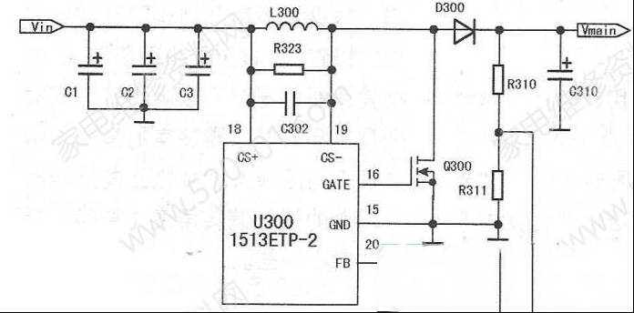

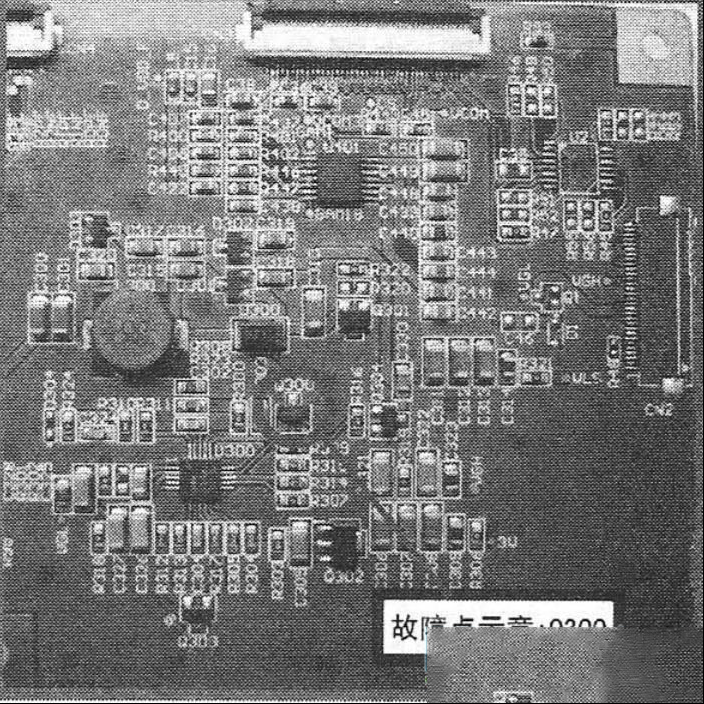

接修一台海信TLM3201液晶电视,机芯:液晶-MST5,故障现象:有声无图,黑屏。TLM3201前期使用的QDI 32英寸液晶屏出现有声无图问题的较多,经过对大量实物的分析,认为使用QD32HL01屏的机子出现黑屏问题,是由于其逻辑板上位号为Q300的场效应管烧毁所致。这属于设计考虑不周造成:在有异常信号干扰时,电路不能及时将干扰抑制,导致了Q300 因电流过大而烧毁。分析Q300为DC/DC变换电路开关管,可直接用型号为FDN339AN的场效应管代换。后期厂家已对此问题进行了改进。相关电路见图1,实物检修见图2。

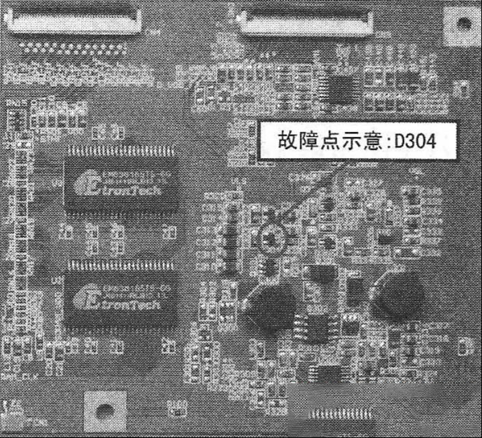

              另外,使用QD32HL03屏的机子出现黑屏问题,是由于其逻辑板上位号为D304的二极管烧毁所致。分析D304为VGH电压整流管,型号BAV99LT1,可用原型号的贴片元件直接更换。实物检修见图3。
