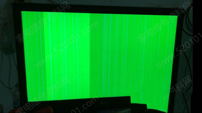

接修一台海信LED47T18GP液晶电视机,上门检查,此机采用的是LG屏,通电开机,有时线很细红绿蓝都有,有时灰屏,有时粉色有时绿色,如此交替闪烁,但不管怎么闪背光是稳定的,拔掉屏线故障时灰屏稳定。
        拆机测12V、5V、3.3V、1.8V都正常,初步判断主板故障,由于是上门维修不想耽误时间遂与客户报换板价600元(此款主板价格很高经销商报价都三四百),客户说电视是买的二手机才一千二百元,只是觉得才看了几个月有点不甘心不然就扔了,换板的话就这么贵的话就算了,于是商量拉回店修板,修不好收上门费自己到店拉回家,用户同意,马上搬下楼装车打道回府。

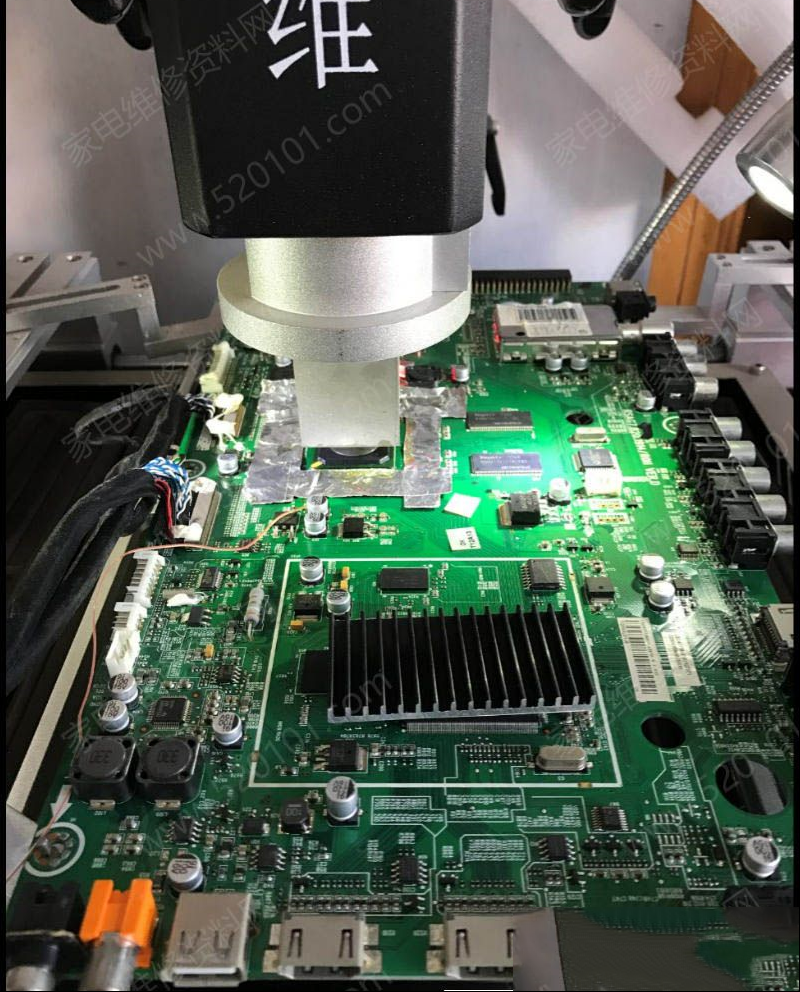

                到店拆机又测了一遍没收获,目测主控芯片上那么大一块散热片,在决定修板前也问了本地修屏的师傅,修屏的师傅说此屏一般不坏,那就基本就是主板问题了,取下主板就开干,上BGA返修台重焊一遍,装机图像出现,反复开机故障不再出现,煲机一个多小时故障未再出现马上给客户送去,收费350元主板保修90天,此机到发帖时已经半年多未再出现故障。
