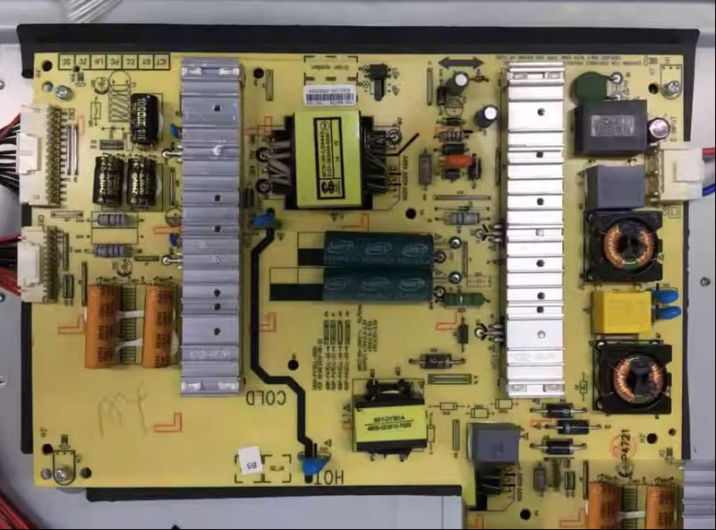

接修一台创维49E660C(机芯8S53)液晶电视机,故障表现为电源故障,其电源板型号是5800-P47ELL-2000,手头有两块正常的其他机芯电源板,看电压都对,代换就是不成功,怀疑主板也有问题,但是正常坏又不太可能。于是够原件准备修复原板子,此电源板为TEA1755T和电阻R115阻值10K损坏。网购电源块卖家送了电阻。说明此为通病,卖家送电阻也省了到处找电阻的烦恼。三天后材料到,换上试机,电视机正常了。
               想不通其他电源板电压都对的就是不能代换成功,后原装修复后试测电源板工作电压,无论是开机还是待机状态,主电压5V、12V、24V都是工作的,代换的板子是待机时只有5V工作,不知道是不是这个原因。
               代换的时候也强制工作了,但是不行,不管了,修好原板,能正常就行了。
