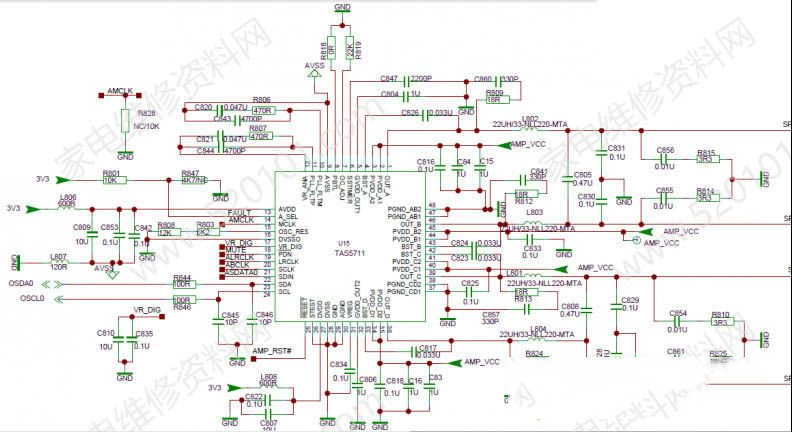

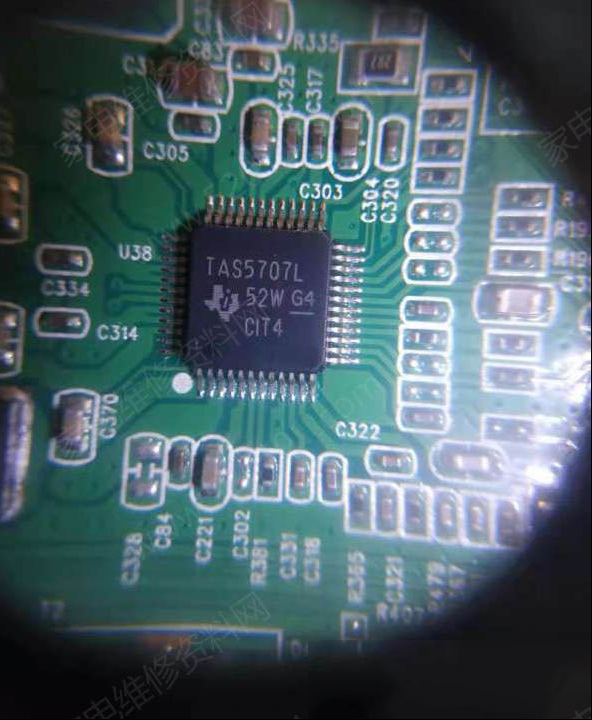

接修一台海尔模卡48K5用户反映,大部分时候没有声音,偶尔开开时有声音,先试机发现没声音,开关多次没声音,开机测量喇叭正常,观察功放为TAS5707L,测量12V供电的几个脚位电压都正常。19脚静音脚3.3V正常,25脚复位端3.3v正常,第13,27脚,电压在2.7V,网上查到相关电路显示3.3V,不正常。
               先找到几个三端稳压器,发现U13电压输入5V,输出2.7V,零件印刷标注为3.3,输出电压和功放输入电压一样,应该就是它了。更换一个新的3.3V三端稳压器,声音出现正常了。
