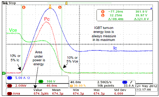

IGBT开通
图 2. IGBT 开通损耗波形
将开通波形的电压和电流相乘,即可计算出该周期的功率。功率波形的积分显示在屏幕底部。这就得出了 IGBT 开通损耗的能量。
功率测量开始和结束的时间点可以任意选择,但是一旦选定了一组标准,测量就应始终遵循这些标准。

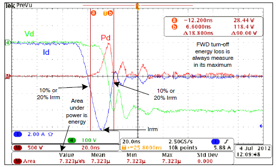

FWD反向恢复
图 6. 二极管反向恢复波形
图 5 和图 6 显示了二极管在整流器或电抗模式下工作期间的电流和电压波形。二极管损耗的计算类似于 IGBT 损耗。
需要了解的是,损耗以半正弦波变化。需要考虑从峰值到过零的变化,以得出器件的平均功耗。

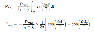

这些时间段的功耗具有重要价值。基于单个脉冲计算每个时间段的平均功耗非常复杂,但我们可以合理的精度进行估算。为此,我们需要计算该时间段的平均功耗。
在这种情况下,有必要计算平均(或加热)当量。对于电压和电流值,它是均方根值;对于功率,它是平均值。
平均功耗
此公式计算的是正弦波每个四分之一部分的功率,因此要进行校正,我们需要在分母中添加一个因子 4。只要电压过零点在 0° 和 90°之间(对于感性负载必定如此),这就是有效的,故公式变为:

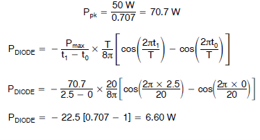

二极管
二极管在 t0 到 t1 期间传导电流。利用电压过零点的波形可得出二极管的峰值功耗。知道此功耗值后,我们可以使用 t0 到 t1 期间的平均功耗公式来求得二极管的平均功耗。
此时间段的示例计算如下所示。
PDIODEpk = 50 W(在电压过零点)
T = 20 ms(50 Hz 正弦波)
t0 =0
t1 = 2.5 ms
2 W 功率出现在进入周期后的 2.5 ms 时。要计算正弦波峰值处的等效功率,我们需要比较这两点的幅度。
峰值幅度出现在 90° 或 π/2 弧度处,相当于幅度 1。2.5 ms 处的幅度为 sin(π × 2.5 ms/10 ms) 或 0.707,因此正弦波峰值处的功率为:

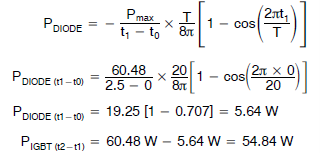

IGBT
对于正电压半周期,IGBT 在 t1 到 t2 期间传导电流。IGBT 的平均功耗计算与二极管功耗的计算方法类似。其示例计算如下所示。
PIGBTpk = 95W
T1 = 2.5 ms
T2 = 10 ms (T/2)
对于 IGBT 分析,我们将计算完整半正弦波期间 (t0 – t2) 的 IGBT 功耗,然后计算二极管导通期间 (t0 – t1) 的 IGBT 功耗,再从前一功耗中减去后一功耗。
然后计算二极管导通期间的功耗
由于 t2 = T/2,故公式变为

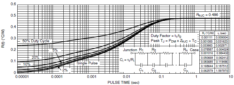

芯片温度计算
一旦计算出两个芯片的功耗值,就可以使用数据表中的曲线计算芯片温度。两个芯片的温度一般不相同。每个芯片有一个 θ,并有一个交互作用系数 Psi。
θ 是从芯片到封装外壳或引线的热阻,它有不同的名称,例如 RΘJC 是结至外壳热阻。Psi 是一个常数表示芯片中未被计算的热效应。它基于芯片之间的距离。
通常,对于 IGBT 使用的大多数 TO-247 和 TO-220 封装,0.15°C/W 是一个合理的估计值。
图 8. IGBT 热曲线
图 9. 二极管热曲线
图 8 和图 9 显示了典型封装中 IGBT 和二极管的热响应曲线。曲线上给出了直流值。对于 IGBT,它是 0.486°C/W;对于二极管,它是 1.06°C/W。
为了计算给定功率水平对应的稳态温度,只需要功耗值、直流 θ 和外壳温度。计算如下:
示例:
TC = 70°C
RΘJC-IGBT = 0.486°C/W
RΘJC­diode = 1.06°C/W
PD-IGBT = 54.84 W
PD-DIODE = 6.60 W
交互作用系数 Psi = 0.15°C/W
IGBT 的稳态结温为:
TJ-IGBT = 97.6°C(平均结温)
二极管的稳态结温为:
TJ-DIODE = 85.2°C(平均结温)
为了计算峰值结温,我们可以将脉冲值增加到稳态(或平均)温度中。此计算需要上述计算得出的结温,并加上瞬时温度变化。
唯一需要的新常数是 IGBT 或二极管对于所需脉冲宽度的脉冲值。在 50 Hz 的线频率下,半周期的时间为 10 ms。根据图 8,对于 10 ms 脉冲和 50% 占空比,RIGBT 值为 0.375°C/W;根据图 9,相同条件下的 RDIODE 值为 0.95°C/W。
基本公式如下:
因此,对于上述条件,峰值结温为:
= 120°C(峰值结温)
= 91°C(峰值结温)
