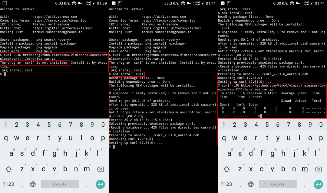

使用安卓手机自建KMS激活服务器(安卓手机 无需 Root)
  • 下载并安装安卓版KMS激活服务器软件
    2.确保手机与需要激活的电脑连接同一 WIFI 网络(或在同一局域网内),启动软件
    3.点击[启动服务器],查看软件内显示的[IP地址]
    4.使用如下代码即可激活你手机所在局域网内的所有Windows系统和Office套件(注意替换为自己的IP地址)
    Windows 命令提示符(管理员):
    slmgr /skms 192.168.1.XXX && slmgr /ato
    Office 命令提示符(管理员)进入Office OSPP.VBS目录后执行:
    cscript ospp.vbs /sethst:192.168.1.XXX && cscript ospp.vbs /act
    是不是很酷呢!如果你懂得内网穿透或者动态解析(需开放1688端口),你的手机同样可以为全球提供 KMS激活服务。
    另外,在没有 WIFI 的情况下,可以在软件设置内使用 WIFI热点、USB系绳 等方式提供 KMS激活服务。
