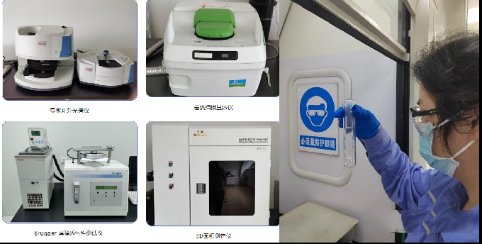

一、鉴别方法1:
具备检测条件,建议在使用制冷剂前对其纯度和酸度进行检验,对于检测结果明显低于行业标准的制冷剂不建议使用。注:合格的R22制冷剂纯度应大于99%(优质制冷剂纯度大于99.8%),酸度(以HCL计)应小于0.0001。

四、鉴别方法4:泡沫鉴别法
市场上假冒的R22,其含有一氯甲烷等其他具有腐蚀性的物质,且所含比例较高。一氯甲烷有很强的腐蚀性,会对制冷机组的压缩机造成严重的腐蚀,从而导致压缩机报废;从图片上看到,将劣质的制冷剂碰到泡沫上面,泡沫开始慢慢被腐蚀、溶解;而正品的R22制冷剂是不会出现这种现象的。
