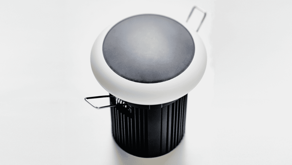

8bfe73c90614101aa429d52e06ddecb9.png 具备不可见光信号能力的光AP

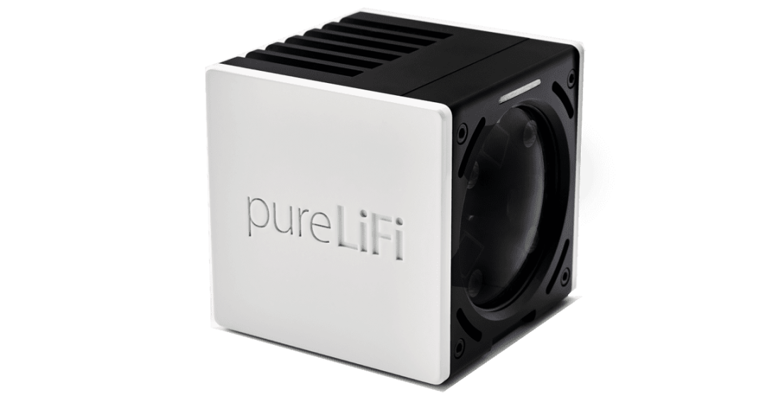

d987367857a3d7255e7dd4ae3b570fab.png 新型光AP LED灯泡
