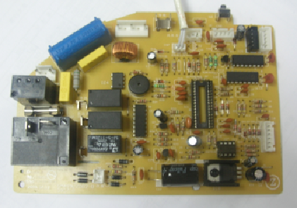

E5为室内风机故障。PG电机运行时,若连续60秒检测到PG电机无反馈信号,则PG电机进入带故障运行,不显示故障代码;若连续30秒检测到PG电机转速低于200rpm则认为PG电机故障,整机关机,并显示相应故障代码。
在PG电机带故障运行过程中,若反馈信号恢复正常,PG电机仍按带故障运行,直到重新开机,PG电机方按正常情况运行。
排除:1、在没通电情况下、可先用手拨动风叶,检查风机是否卡住。
   2、检查电机接插件(2组),如松动或没插到位将其插好。
         3、测量风机电容是否损坏。
   4、可用万用表检测电机反馈端是否有5V和2.6V,如有则为室内主板本身问题,检测出错;如只有5V,没有2.6V,则为电机本身故障;两者均无则可能电控板问题;
   5、另外也可准备一个好的电机和一块好的主板相互交替使用加以判断。
