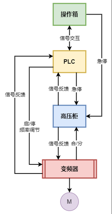

0、前言      低压充电模式的变频器比较特殊(比如,东方日立),其控制核心是变频器。无论是PLC或操作箱,都不允许直接合闸高压柜,所有合闸信号都必须先给变频器处理,变频器在接到信号后开始进行低压充电(大约60s),充电完毕后变频器会发出指令合闸高压柜。1、声明      本文参照规范DL/T 5136-2012《火力发电厂、变电站二次接线设计技术规程》附表的要求,线号101、102分别表示高压控制回路的正、负两级,线号103表示合闸回路,线号133表示跳闸回路。     本文一次图参考小电流接地系统绘制,若6kV或10kV系统为小电阻接地,需要在B相增加电流互感器,并且取消小电流选线装置。本文中HMI表示PLC或者DCS的操作画面。2、控制逻辑图
ce4c09a381302bac4627e9a1fe3f27bf.png                                               图1-控制逻辑图3、正文控制地点:变电所内高压柜、变电所内变频器、现场操作箱、控制室HMI。合闸优先级:其中高压柜仅能在试验位合闸;变频器、操作箱和HMI仅能在工作位合闸,并且优先级次序为:变频器>操作箱>HMI。
  •   变频器合闸条件:断路器手车在工作位 且 变频器转换开关在“机旁”位置
  •   操作箱合闸条件:断路器手车在工作位 且 变频器转换开关在“远方”位置且 操作箱转换开关在“机旁”位置
  •   HMI合闸条件:断路器手车在工作位 且 变频器转换开关在“远方”位置且 操作箱转换开关在“远方”位置

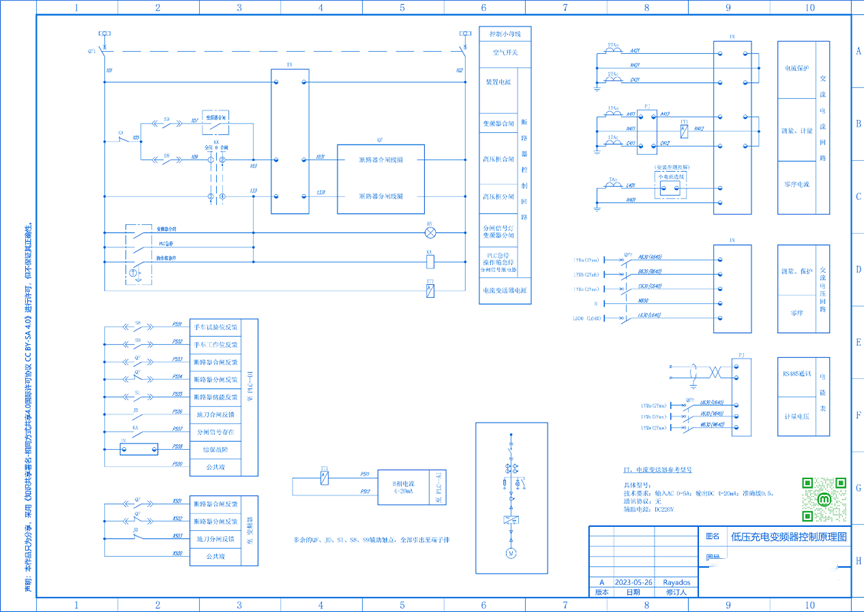

分闸优先级:分闸无优先级,高压柜、变频器、操作箱和HMI任何时刻均能分闸。急停:操作箱内设置一个急停按钮,通过硬接线引入高压柜分闸。PLC正常时不分闸高压柜,PLC急停是为防止变频器停车失败,紧急分断高压柜用。电流显示:高压柜B相电流经过电流变送器转换为4-20mA后传输至PLC,同时PLC也采集变频器的运行电流。变频器给出的是阀侧电流(电机端电流),高压柜是网侧电流。在电机运行频率接近50Hz,两者趋近一致;电机频率低于50Hz时,网侧电流小于阀侧电流,并且频率越低,网侧电流小得更多。若在操作箱设置电流表,其信号应该显示电机端电流。分闸信号灯和继电器:为解决上文《概述》中提到的分闸信号为持续的高电平信号时,合闸产生的“跳跃”问题,本回路主要是变频器故障、操作箱急停、PLC急停会产生持续性高电平分闸信号。加入分闸信号灯作为高压柜盘面指示,以及分闸信号继电器的常闭触点切除合闸控制回路。这是一种后备保护,为防止PLC程序bug而设置。      注意分闸信号灯和继电器只能接入133和102之间,不能接入1331和102之间,因为有的综保会有分闸保持功能,即便收到的只是分闸脉冲信号,也可能会让信号灯和继电器呈现保持状态。启动电机主要操作:相关条件就位后,由PLC启动变频器,变频器在低压充电完成后,会发出指令合闸高压柜。停止电机主要操作:由PLC发出指令停止变频器,变频器在停机完成后,会发出指令分闸高压柜。电机在运行时优先选择停止变频器,在紧急情况下才急停高压柜。
786499aa7e016b4437bf701ee63a98ab.png                                 图2-低压充电变频器控制原理图4、信号交互                                       表1-信号交互表
