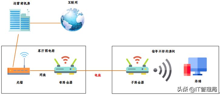

今天我们测试的是一款华为母子路由器,其实就是电力猫的工作原理,通过电力传输数据,当然经过大厂家的研发加持,网络传输效果好、管理方便。
先看一下组网模式:
(1)母路由器通过网线接入到光猫上,在母路由器上把上网的账号配置好,SSID配置好;
(2)子路由器插到信号不好的房间插座上,子路由器和母路由器自动配对(购买的时候就是一对设备)。

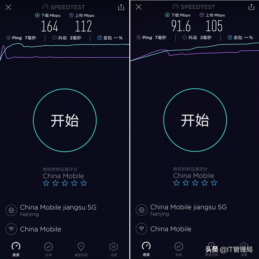

然后我们来看下测试效果吧:
我们是通过SpeedTEST这个APP进行的网络测试,左图是手机连接母路由器的测试结果,可以看到下载速度164Mbps、上传112Mbps,延迟7ms,抖动2ms,无丢包;
右图是手机连接子路由器的测试结果,可以看到效果也是非常好,下载速度91.6Mbps、上传105Mbps,延迟7ms,抖动2ms,无丢包。
通过电力传输后,延迟抖动完全没有影响,下载速度下降略多一些,上传速度仅仅下降一点,总体来说电力传输并没有对网络质量造成明显的影响: 174917l7hp1h7h4btjbcjg.png
